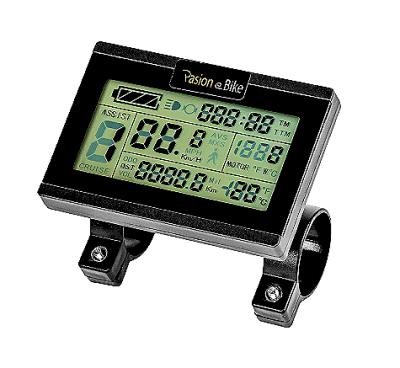

Автор miron_2005, 25 Апр. 2020 в 22:32
miron_2005
Дисплей KT-LCD3
я перевел некоторые функции - если кто в состоянии поделитесь инструкцией (желательно на русском)
по английски к разным моделям KT-LCD можно скачать тут http://www.szktdz.com/en/news.php?type=348
На странице найдете модели KT-LCD4, KT-LCD6, KT-LCD7 KT-LCD8S eBike Display User Manual  http://www.szktdz.com/en/news.php?type=348
Определение кода ошибки
01 - ошибка ручки переключения
03 - Ошибка датчика Холла
04 - Ошибка датчика крутящего момента
05 - ошибка датчика скорости (относится только к датчику крутящего момента)
06 - ошибка Двигатель или контроллер имеют короткое замыкание
P1 - количество магнитов в двигателе (если редукторный двигатель P = коэффициент уменьшения моторного отношения X количество магнитов)
P2 - количество импульсов (магнитов) колеса на оборот (относится к внешнему датчику скорости)
P3 - Установка уровня помощи (если 1 мы контролируем мощность в отдельных режимах, если мы устанавливаем 0, мы контролируем скорость в каждом режиме поддержки)
P4 - управление ручкой (0 - управление ручкой со скоростью 0, 1 - ручка не работает при парковке)
P5 - настройка, калибровка уровня заряда батареи
C1 - PAS вспомогательный датчик, выбор типа
Значение С1 00 5 магнитов
Значение С1 01 8 магнитов
Значение С1 02 10 магнитов
Значение С1 03 12 магнитов
C2 - идентификация фаз двигателя
C3 - какой уровень поддержки следует установить после включения питания
C4 - смена рабочих настроек (работает с P4)
C5 - Присвоение вспомогательных полномочий отдельным этапам помощи линейным способом. Сколько усилителей на отдельных этапах 10 - макс
C6 - отображение уровней подсветки
C7 - включить или отключить функцию круиз-контроля (дополнительный выход в контроллере) - 0 - отключен, 1 - включен
C8 - температура двигателя (если датчик подключен) - 0 - выключен, 1 - включен
C9 - установка пароля для контроллера - 0 - отключено, 1 - включено
C 10 - заводские настройки
C11 - настройка протокола связи между новым и старым дисплеями
C12 - настройка минимального напряжения, при котором контроллер должен отключить питание
C13 - функция восстановления энергии, 0 - функция восстановления отключена
C14 - настройка мощности контроллера
