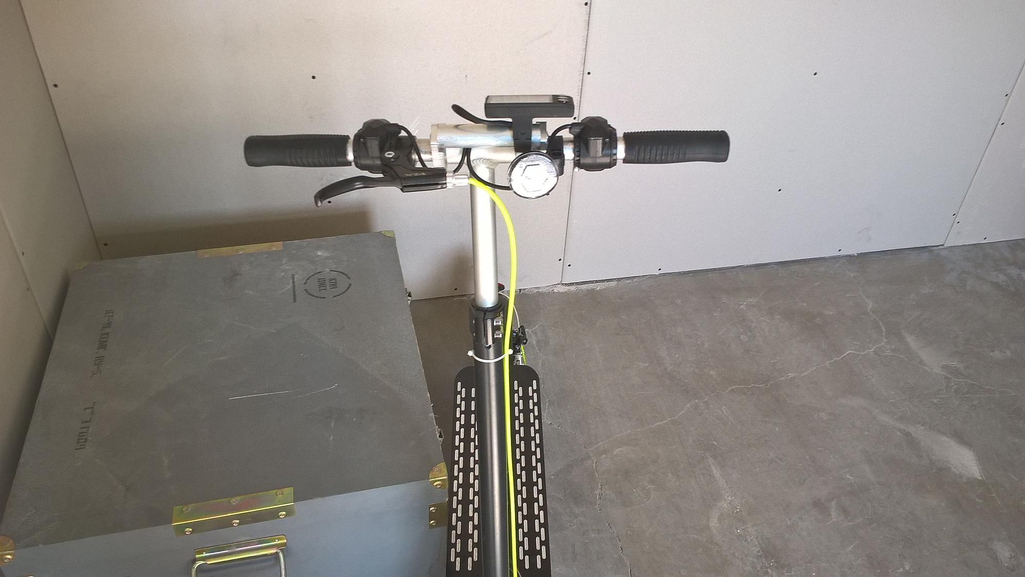

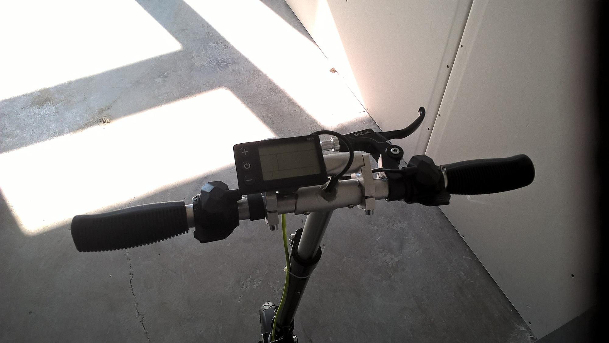

А там слева еще курок тормоза. Дисковый только как экстренный. Будет неудобно - переставлю, не проблема.
odo - 6650 км
Борян
а ну понял. просто я пробовал на одной руке все ставить, неудобно. в итоге пришел к одной рукоятке с аналоговым холлом и она тормозит два колеса сразу
ssilk
Цитата: Борян от 19 Май 2020 в 15:05пришел к одной рукоятке с аналоговым холлом и она тормозит два колеса сразу
У меня на основном самокате так же... На этот я не стал искать ручку, поставил обычную.

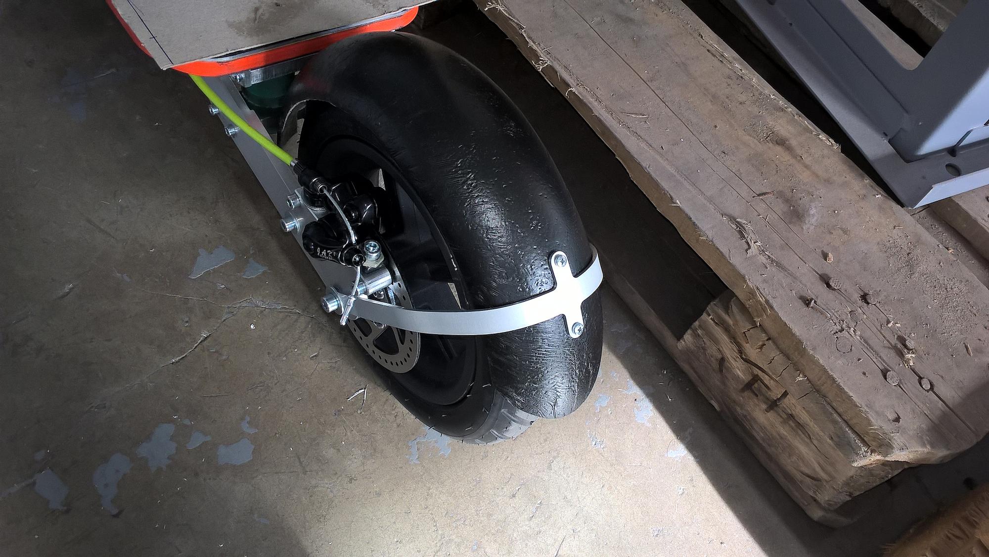

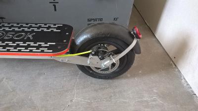

Сделал топорное брутальное крепление крыла
Осталось еще немного косметики... Думаю, в конце следующей недели заберу его домой, а там и тестовые заезды...

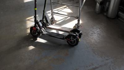

Близнецы-братья, хоть и не очень похожи...

Приятные самокаты получились! Вроде да, ничо особенного, но не Куга и не Сяо. Эксклюзив )). И да...  у меня такой же катафотик  :-D
ssilk
Ближний из близнецов - куга, только откормленный...) Самодельные вилки, резина 10", жесткий, нескладной руль... А в остальном куга.

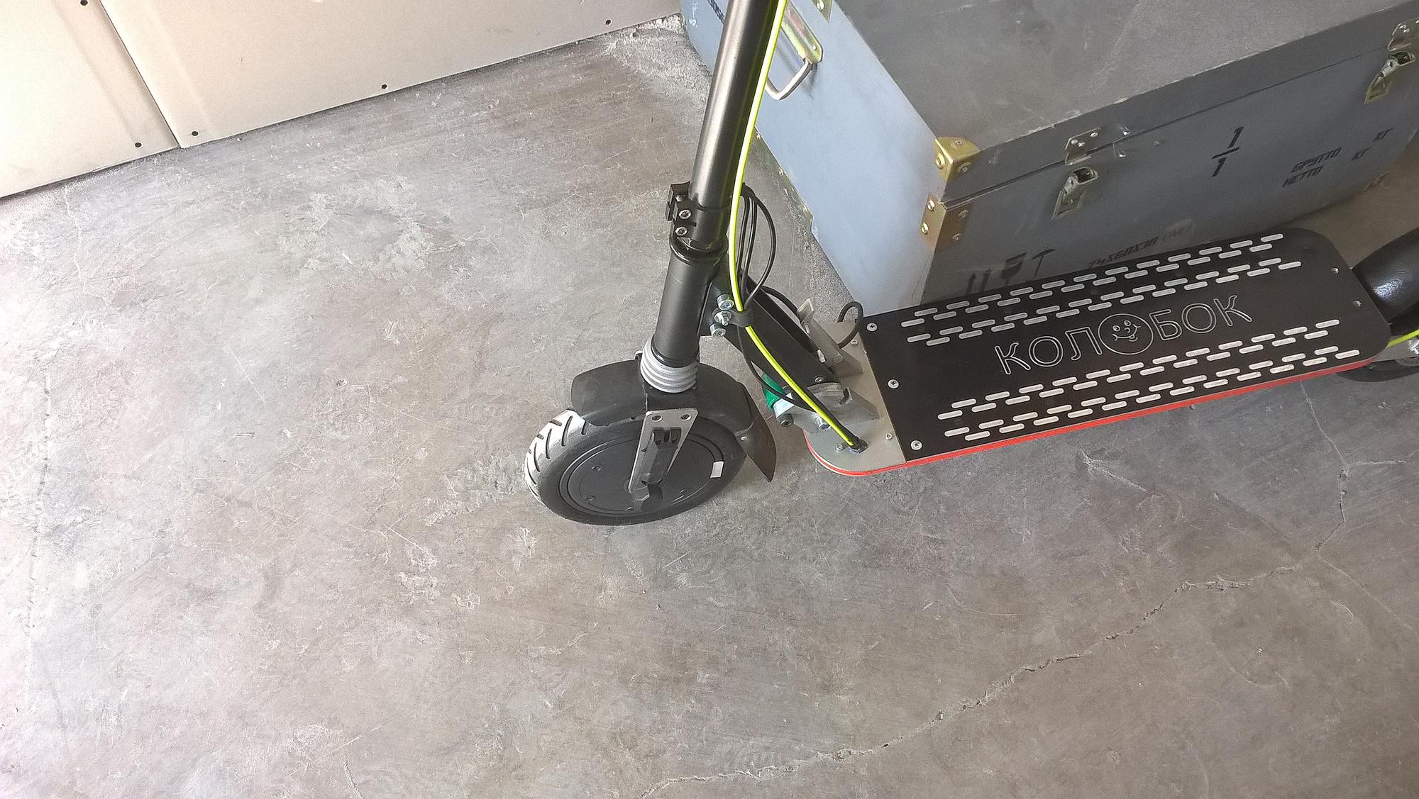

usup
Я вижу у вас доска на деку большая,не хотите такие же на продажу делать для куг?а то на сяоми только продаются и по конским ценам)
ssilk
Цитата: usup от 18 Июль 2020 в 08:36не хотите такие же на продажу делать для куг?
Не хочу...) Большого спроса на них нет, а одну делать на станке дорого и не интересно. На самом деле ее можно за вечер выпилить вручную из куска фанеры.

Передний привод, пневма 10", 48 вольт х 10,5А/ч, барабанный тормоз... Максималка 38 км/ч
ssilk
Спасибо, Паша. )
На самом деле, из творчества там только дека и задняя вилка. А самое сложное - придумать, как из имеющегося материала сделать то, что хочется...)
Когда начинаешь делать уже в железе, выясняется, что вот на эту деталь не хватает металла, вот эта с этой не сходятся, а эту надо полностью переделать...
Так что, это не творчество, а, скорее, сборка кубика Рубика.
И постоянная нехватка оборудования и полезных знаний/умений... ;-D
