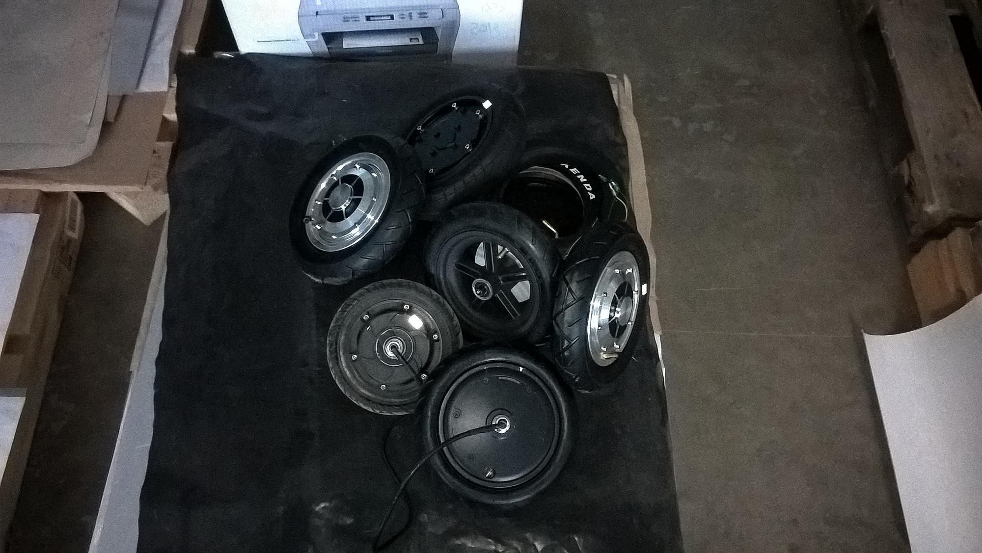

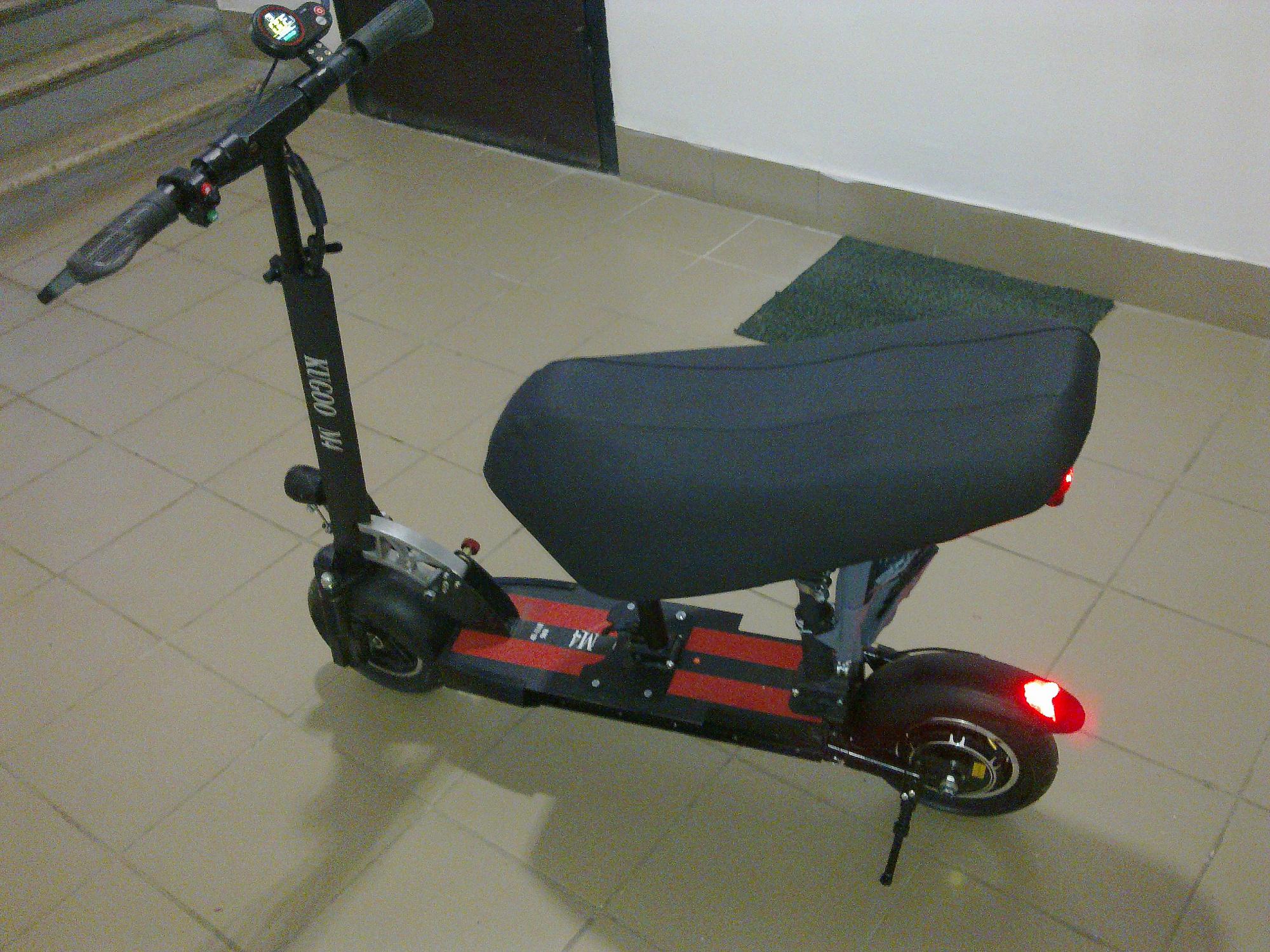

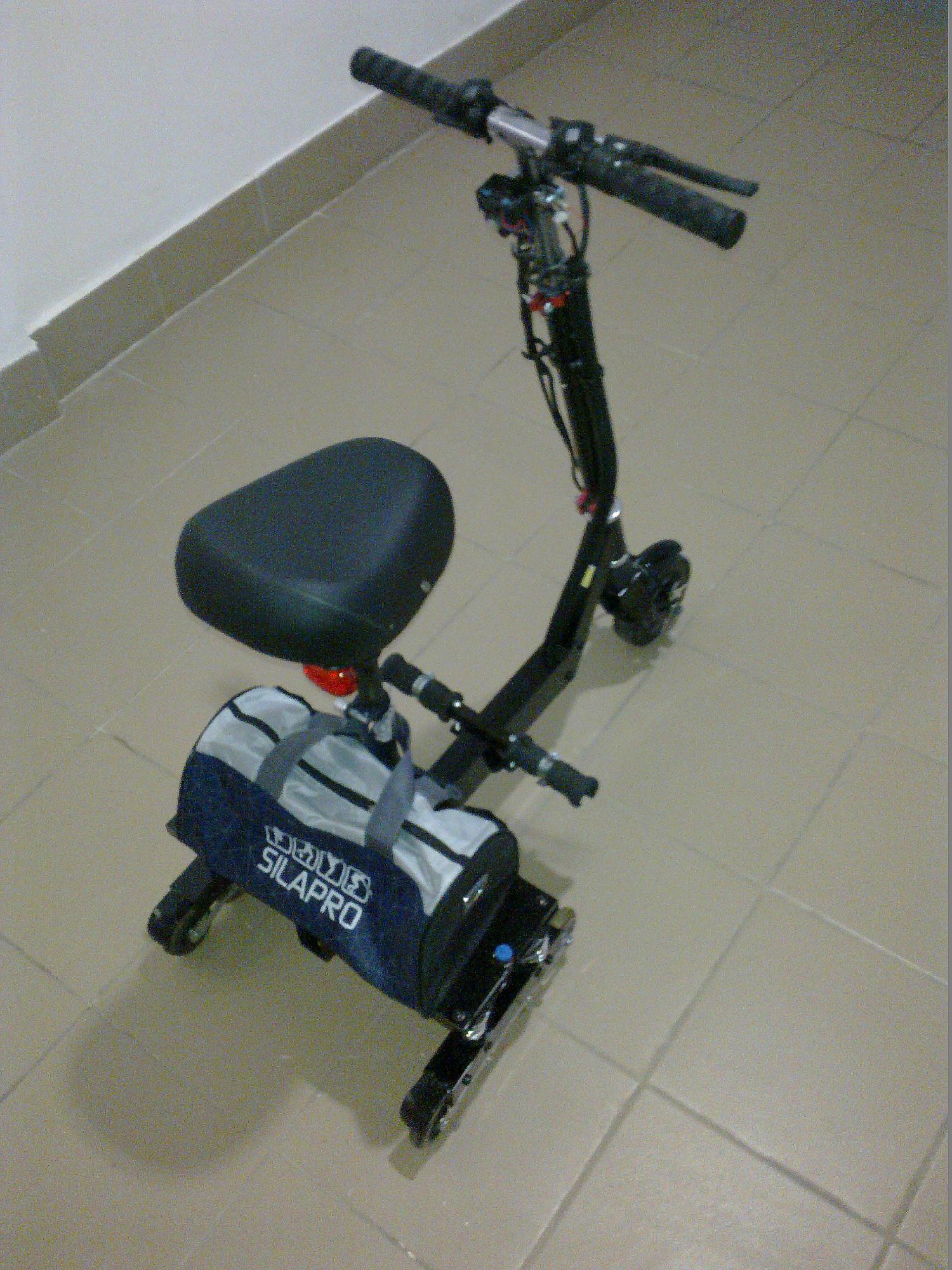

Вот как та старуха из известной сказки, я поскреб по сусекам, помел по амбарам и выгреб из разных углов
Вот такую кучу колес...
Как потом выяснилось, нашлось еще 3 колеса, но они не вписывались в кучу по размерам и я решил их не добавлять...)
Повертел, поперекладывал туда-сюда и решил сделать что то типа сяоката, ну колеса точно выбрал сяокатные...

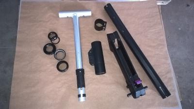

Поскольку, после тюнинга боевого Kugoo S2 у меня осталась передняя вилка и остатки рулевой, то докупил
совместимую комплектуху

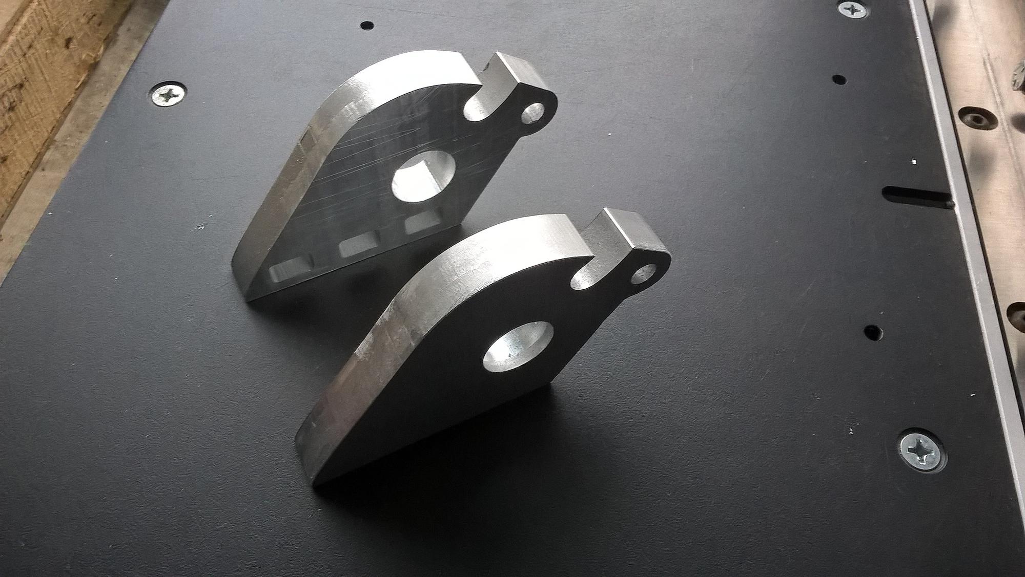

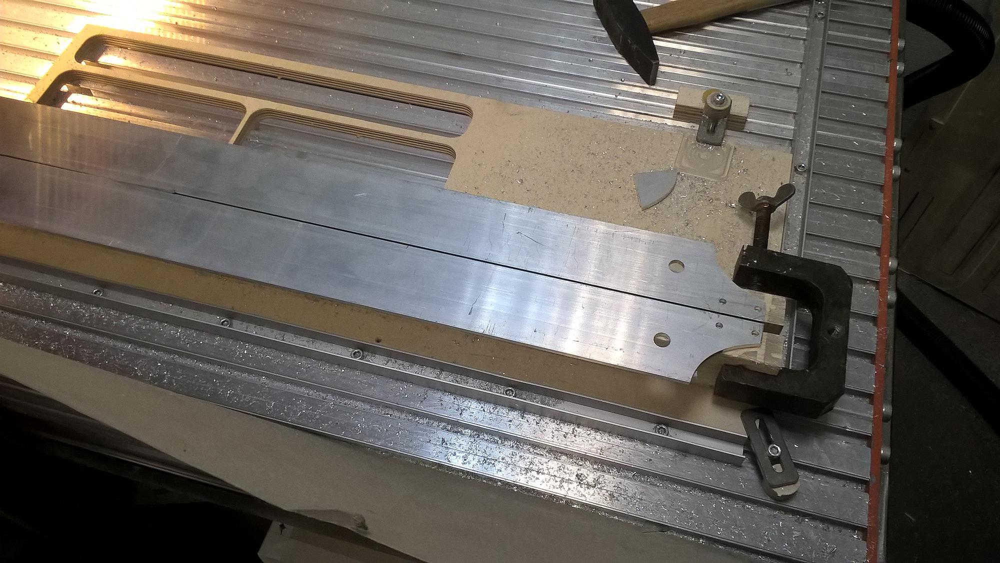

Нарезал
недостающих деталей
Ну, кроме этого дека и еще несколько мелких штуковин, типа накладок на вилку, крепления калипера и так далее...
Когда критическая масса накопилась, скидал все в одну кучку и
Поставил на колеса

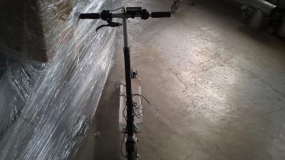

Вот такой аппарат вырисовывается...) Это не первый мой самодельный самокат, но первый почти законченный и первый полностью похожий на задуманное.
Цель изготовления этого пепелаца не простая, а очень простая - утилизация накопленного имущества...)

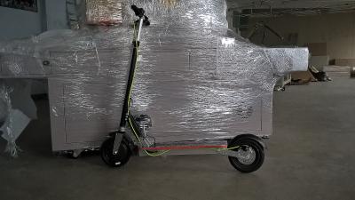

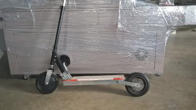

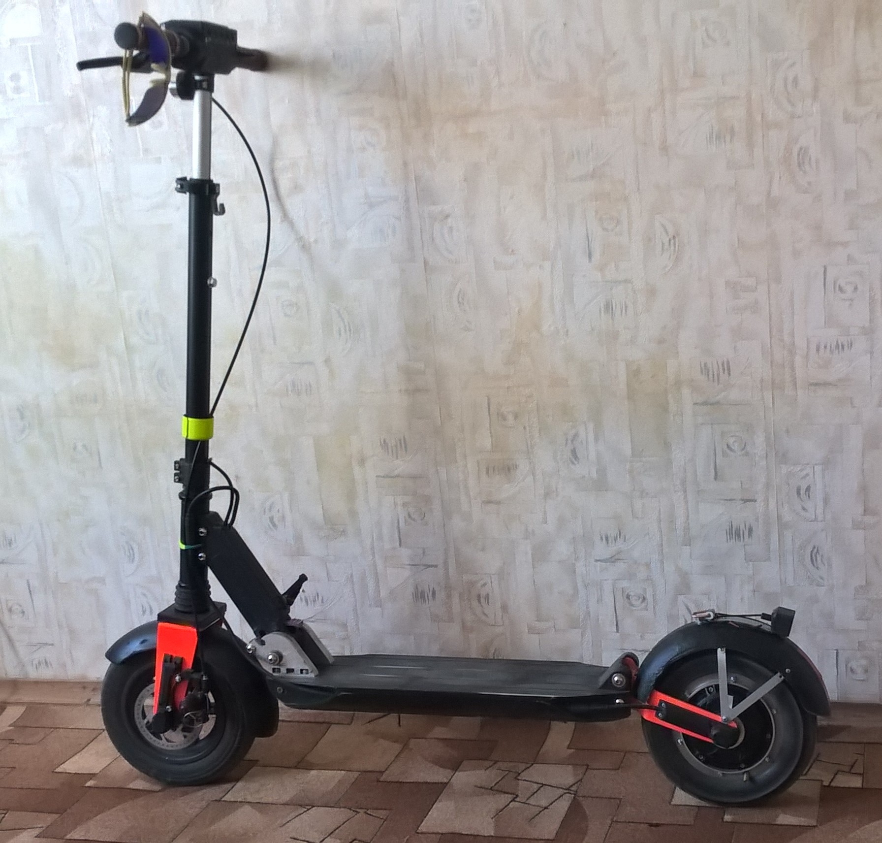

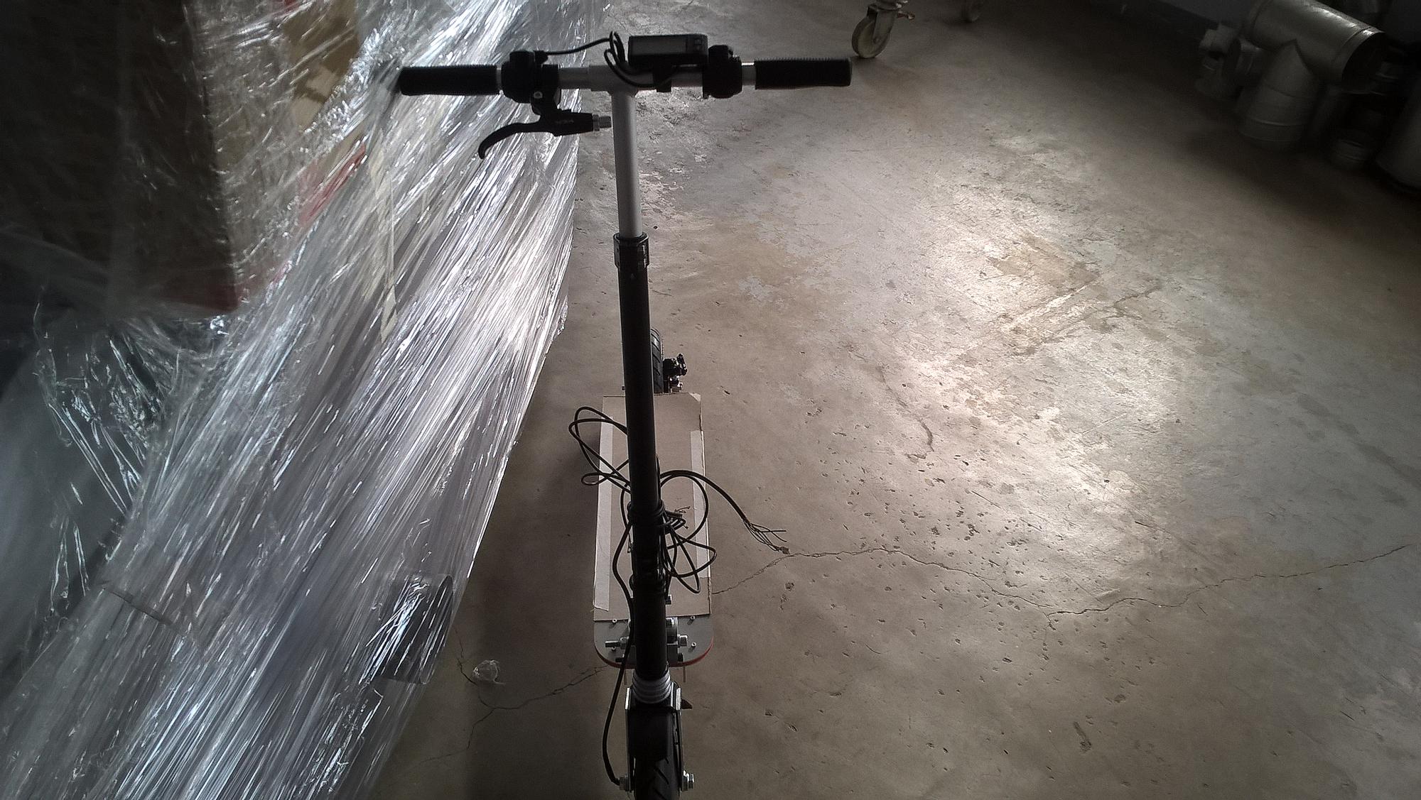

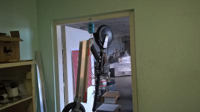

Общий вид
Еще несколько фотографий отдельных частей...

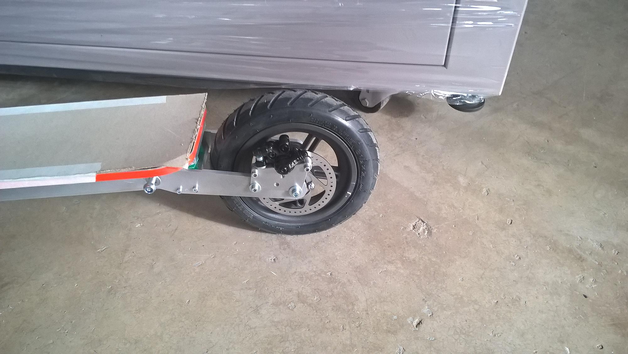

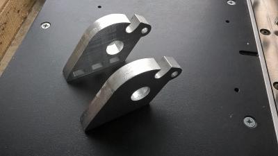

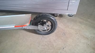

Задняя подвеска

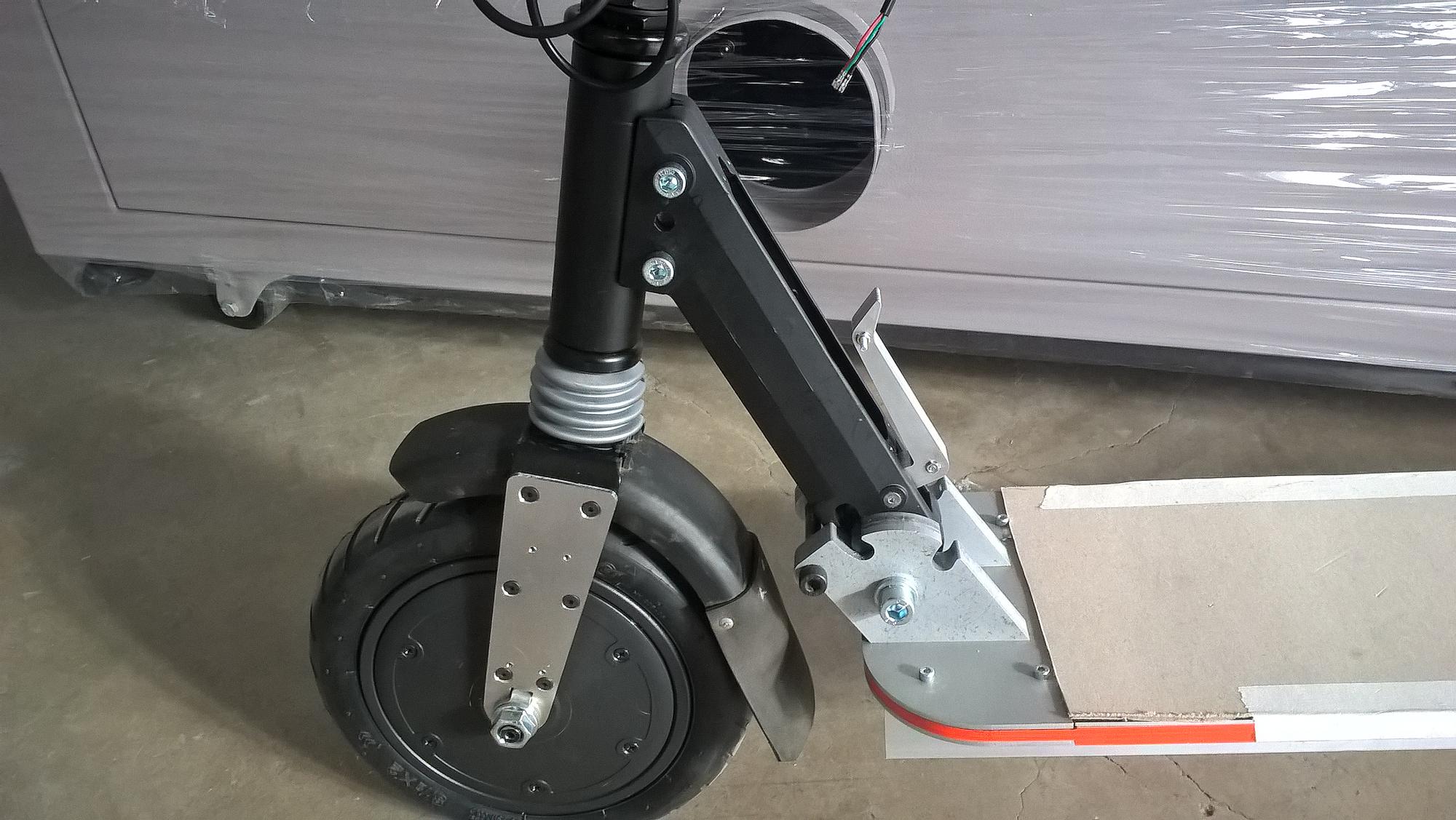

Передняя...

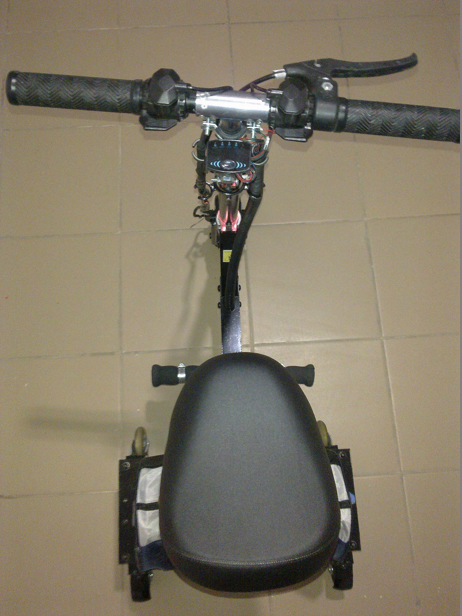

Руль с причиндалами.
odo - 6650 км

Я очень уважаю чужие прямые руки, целеустремленность и навыки. И ваши само собой тоже. Прошу не обижаться на мое мнение - полагаю вы выставили своё творчество на обозрение не просто так.
Получился не интересный и не красивый самокат, который ещё и концептуально копирует кугу.
В чем смысл вашего труда?
ssilk
Цитата: SkeptiK от 26 Апр. 2020 в 23:15В чем смысл вашего труда?
Цитата: ssilk от 26 Апр. 2020 в 23:00утилизация накопленного имущества...)
Может быть и продастся в сборе, а запчасти продавать за треть или менее цены не интересно.
А концептуальность куги только в механизме складывания, да в переднем "амортизаторе", все остальное от куги отличается. Кое что, даже, в худшую сторону...
odo - 6650 км
SkeptiK
С вами приятно общаться)
Буду рад видеть ваши труды снова.
inwin
красивый, легкий самокат получился  :wow:
какие параметры?
батарея
мощность контроллера
максимальная скорость
когда окончательно будет закончен самокат?
какая цена?

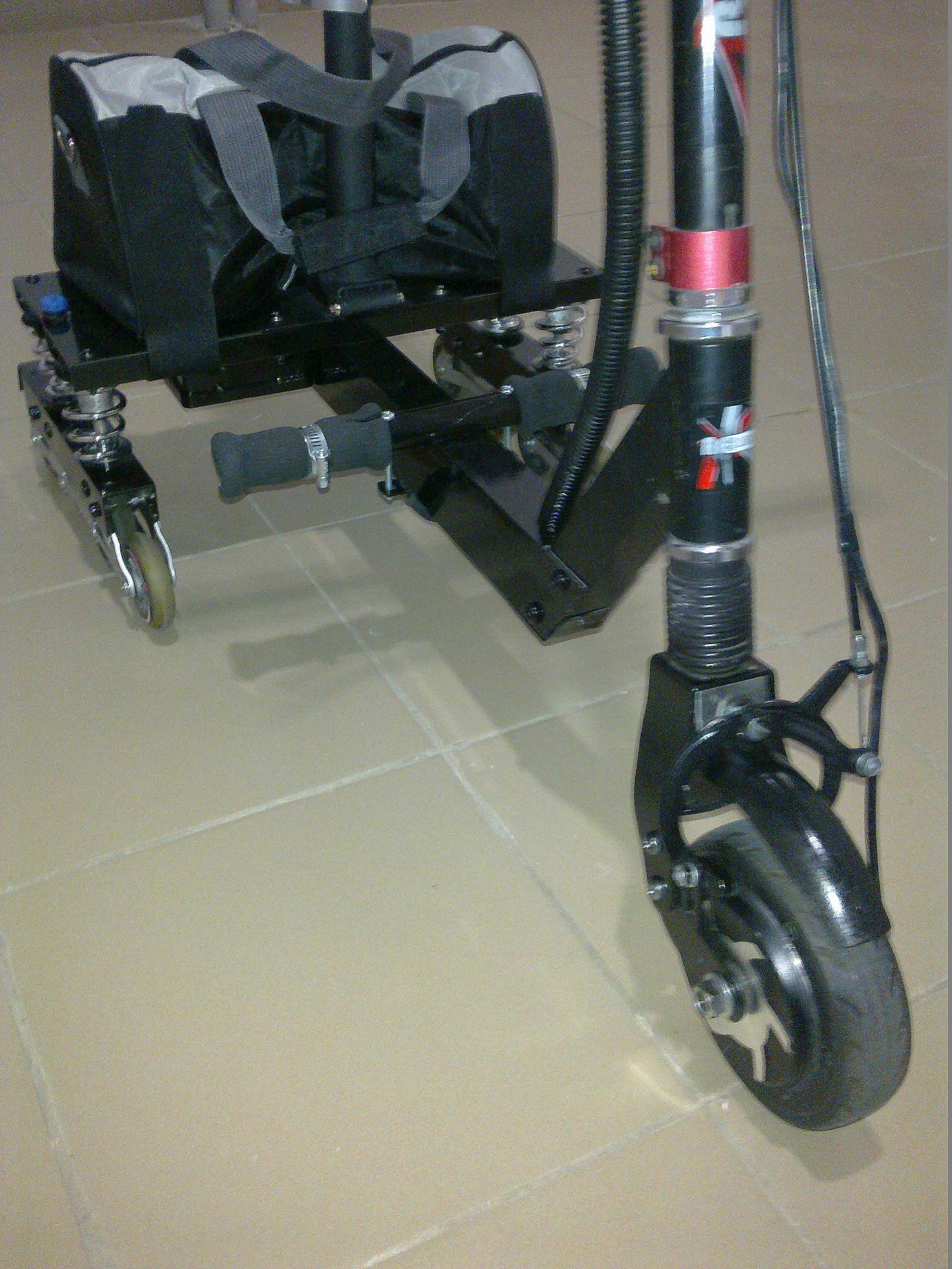

Не разглядел как у вас устроена задняя подвеска.. Это торсионы там или это хардтэйл? Приятный получился самокат. Думаю получится прокачанный аналог куги  :wow:
ssilk

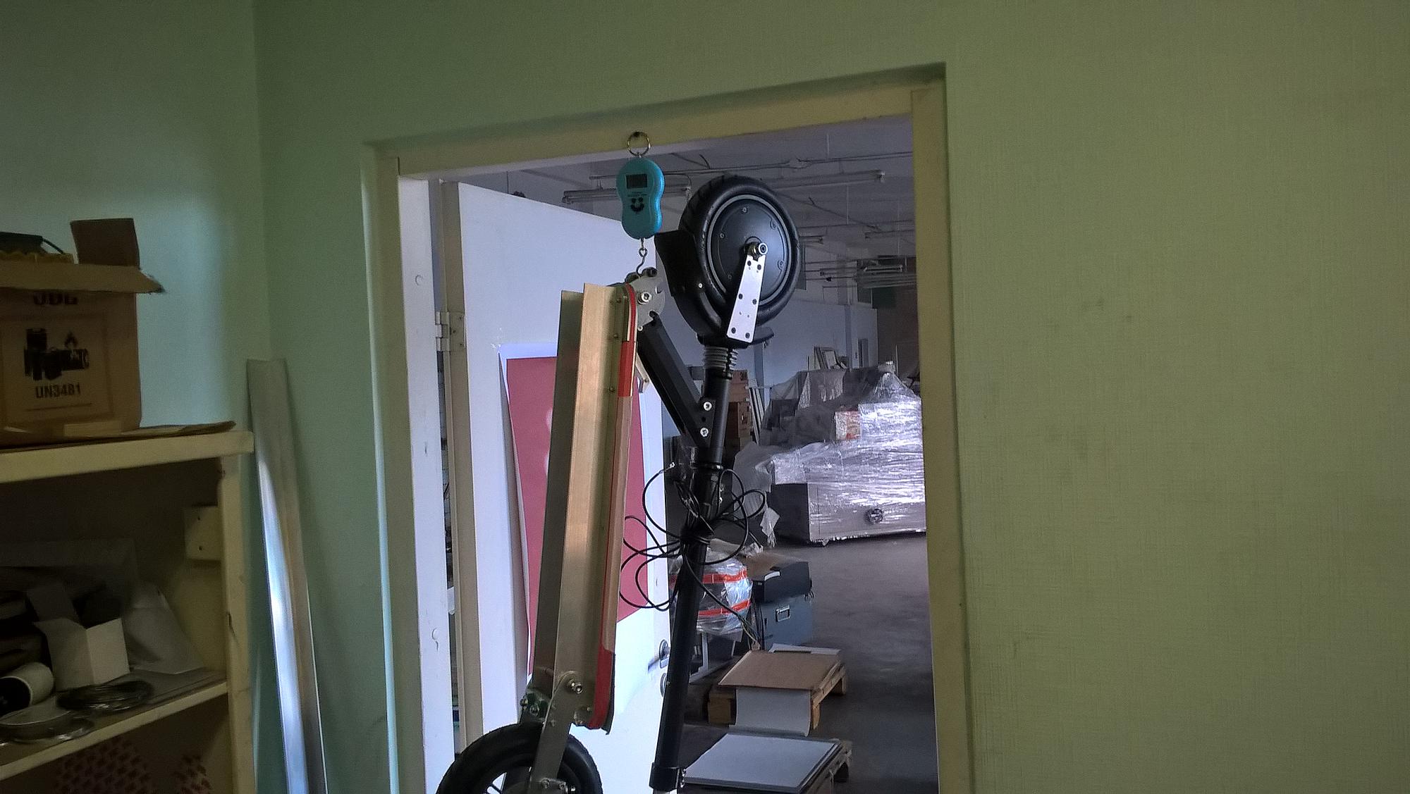

Цитата: inwin от 27 Апр. 2020 в 00:54какие параметры?

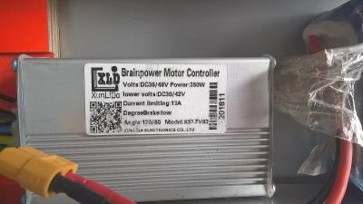

Из параметров пока только вес могу сказать, почти 11 кг без батарейки, контроллера и крышек.
Контроллер на 13 ампер, в меню есть регулировка до 20 ампер, но Мит говорил, что оно не работает. Сам я на этих контроллерах еще не ездил по улице, а на 30 метровом складе сильно не разгонишься...) По этой же причине не могу сказать какая максималка. Колесо с контроллером соединял только для проверки, без Холлов, дисплей показывал 31 км/ч (откуда он взял эти данные - не знаю). Сяокатное колесо чуть быстрее куговского, 904 оборота против 860, так что, можно ожидать 30-32 км/ч реальных на батарейке 36 вольт или 38-40 км/ч на батарейке 48 вольт. Даже если будет 36, это уже хорошо...)
По стоимости получается 15-16 не считая труда...)

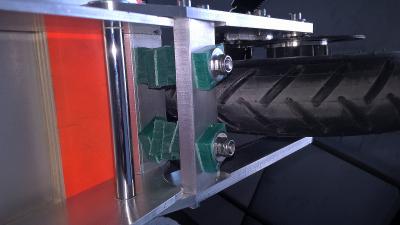

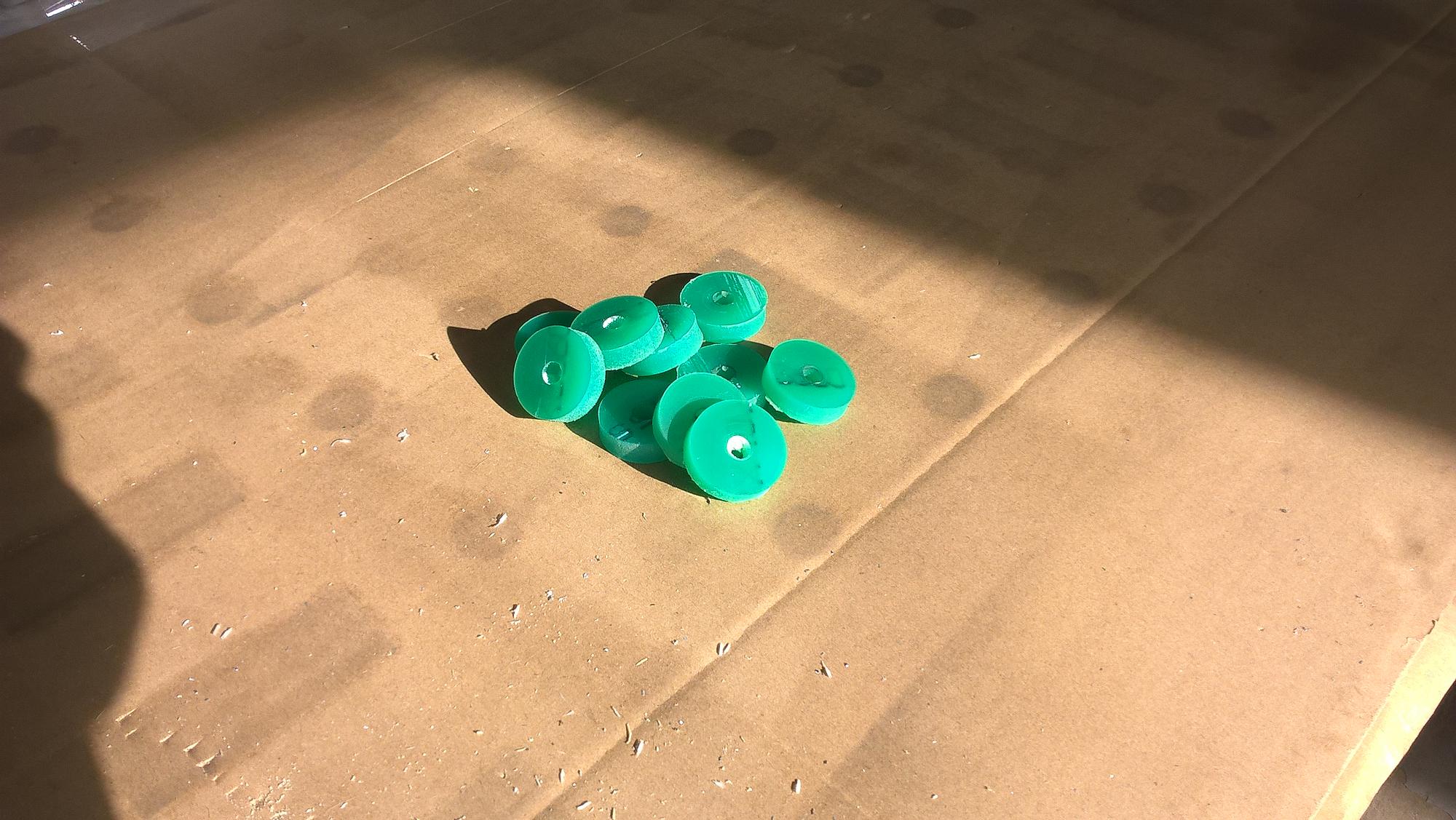

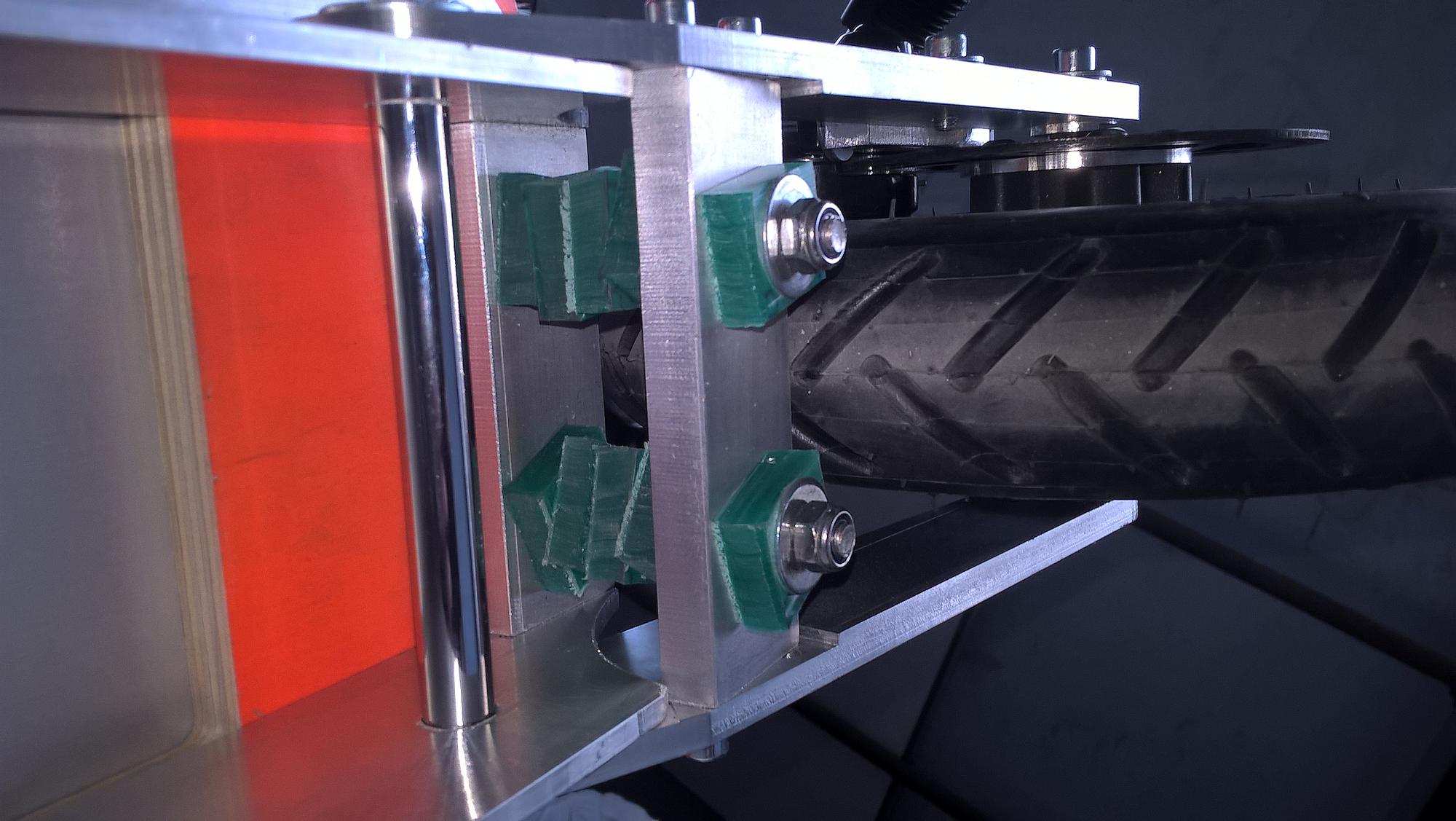

Цитата: _Os от 27 Апр. 2020 в 01:53Не разглядел как у вас устроена задняя подвеска.. Это торсионы там или это хардтэйл?
Это классический маятник с эластомером вместо пружины
Пока сделал из некрасивых кусочков, чтобы оценить жесткость, полиуретан хреново режется фрезой, поэтому буду резать только окончательный вариант, а пока так...
Позже сделаю видео, как работает подвеска, на "ощупь" получилась слишком мягкая, надо увеличивать размер элементов.

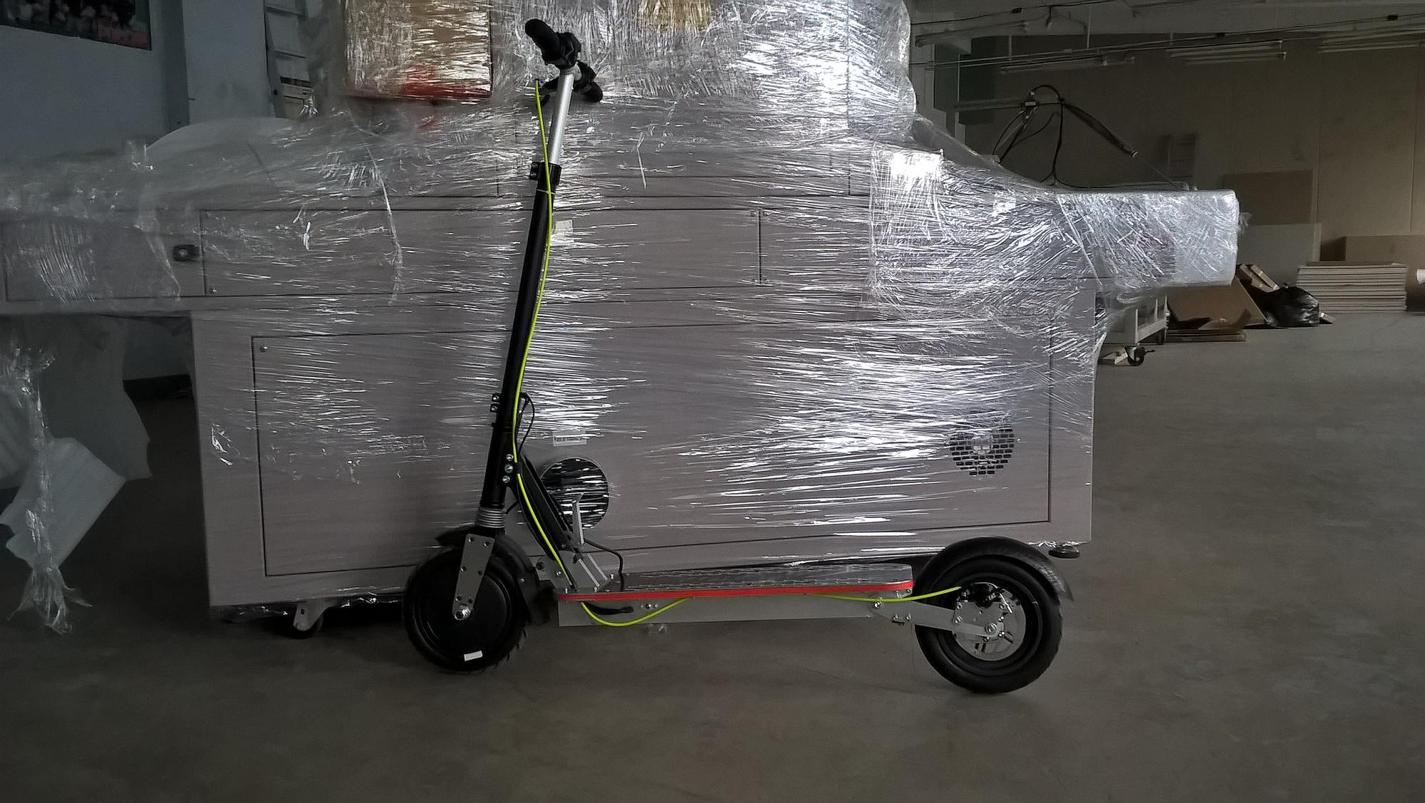

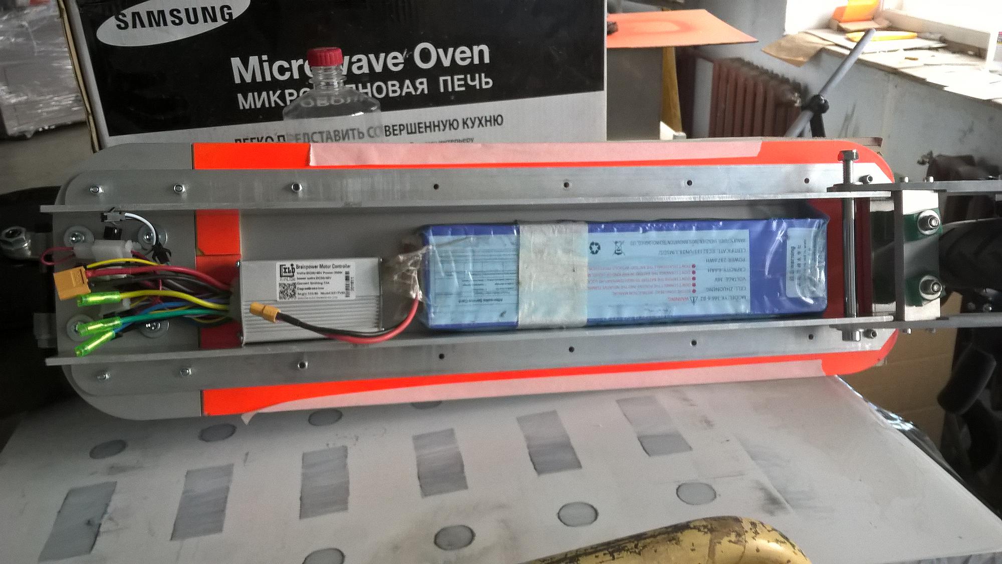

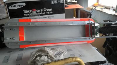

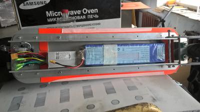

И еще несколько фоток. Пустое место и так далее...
размеры пространства между уголками 500х85х60
легко влезает стоковая куговская батарейка, еще и места остается вагон. Думаю 13S4P будет самое то.
Контроллер простенький, с дисплеем S866. Я бы поставил вообще без дисплея, но этих пара штук лежит без дела.

Вчера попробовал прокатиться без Холлов - ужас!!! )
Сегодня холлы подпаял, вроде угадал, даже самообучайку не включал. Ездит шустро.

Борян
понятно... никак не работает короче. хода нет почти и проваливается под весом

Цитата: Борян от 28 Апр. 2020 в 14:13хода нет почти и проваливается под весом
Ход я могу увеличить, но не вижу смысла, есть куча самокатов вообще без задней подвески, ездят же как то...) Данного хода хватит, чтобы игнорировать трещины в асфальте и плитку, а от препятствий большего размера ход амортизатора не спасает, только размер колеса... У меня на бывшей куге сейчас ход еще меньше, но за счет пневмы 10" это вообще никак не ощущается.  Проваливается, да. Но я выше писал, что увеличу размер элементов. Полиуретан штука хитрая, в отличие от пружины он работает в массе (если его плющить в одном направлении, он будет увеличиваться в другом), поэтому просто увеличением диаметра я могу получить другую жесткость.  В целом, маятник сделан так, что его можно заблокировать и будет как у сяоката... А можно просто взять уголки подлиннее и отказаться от маятника совсем.
В целом, у меня была идея сделать набор универсальных деталей, из которых можно собрать разные конструкции, и часть из них я реализовал.
Например, сейчас расстояние между уголками 85 мм, я могу поменять их местами и это расстояние станет 115 мм и туда можно будет вкрячить колесо от куги М4 или аналогичное.  Ну и батарейку в 3 раза серьезнее...)

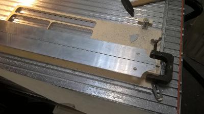

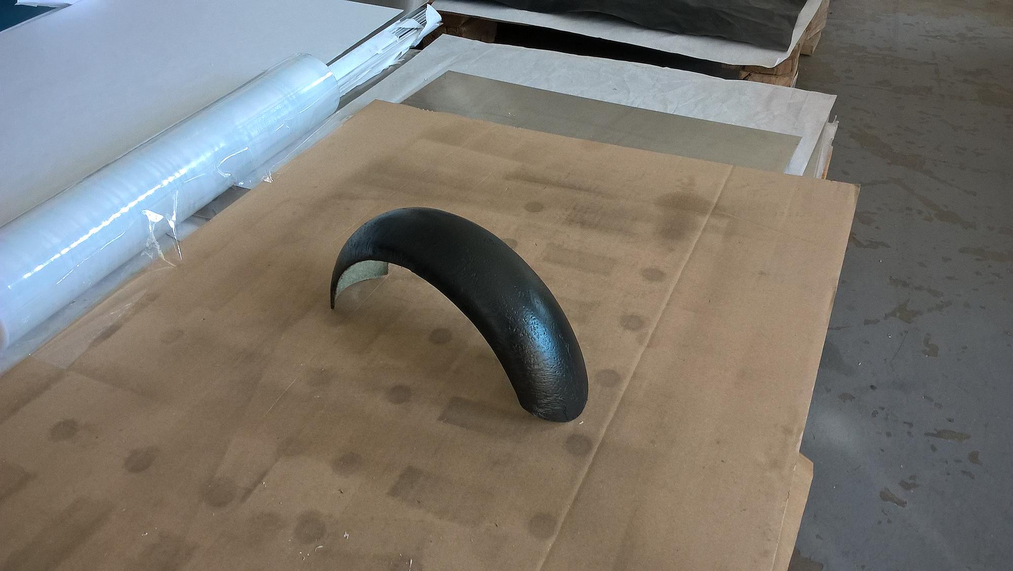

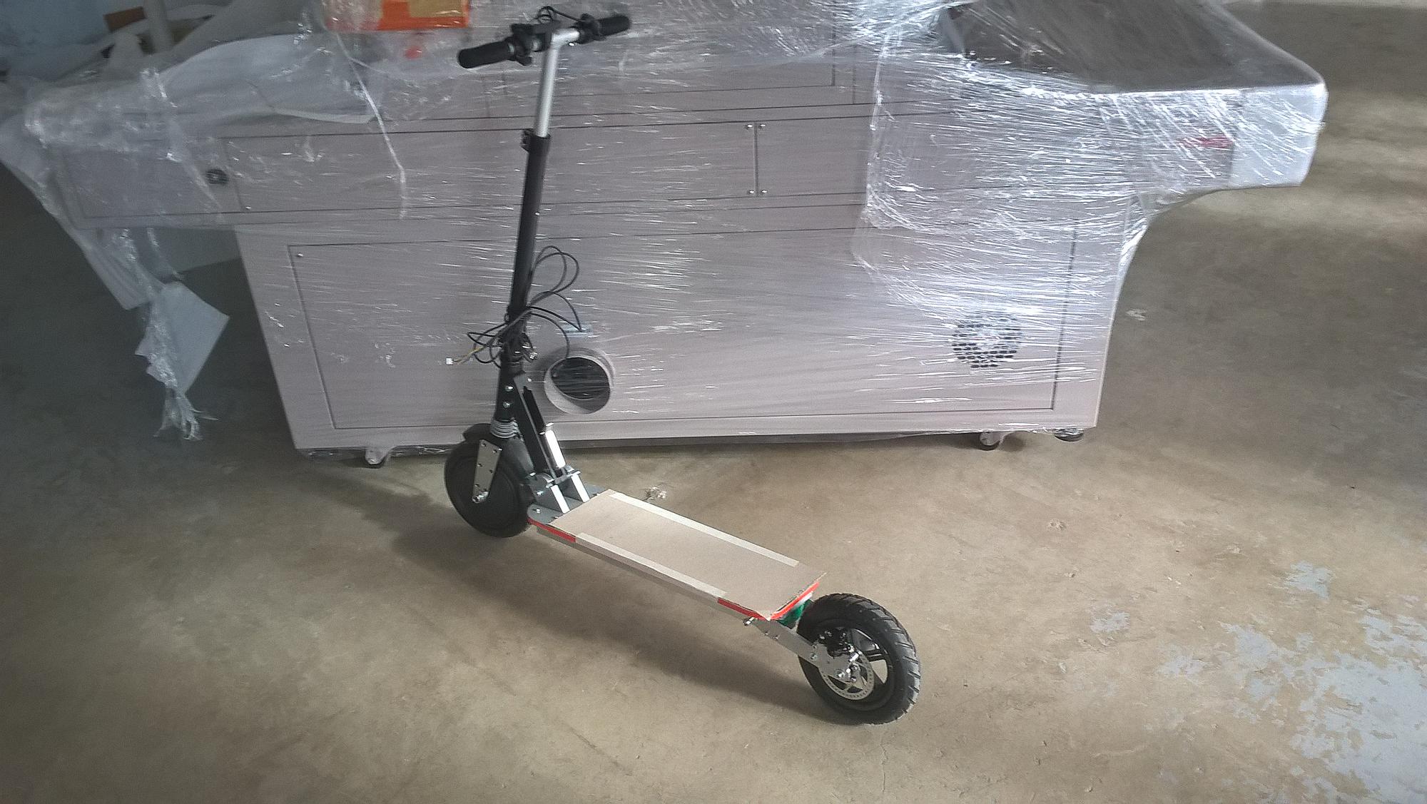

Поковырялся с аппаратом еще немного, нарезал элементов в заднюю подвеску

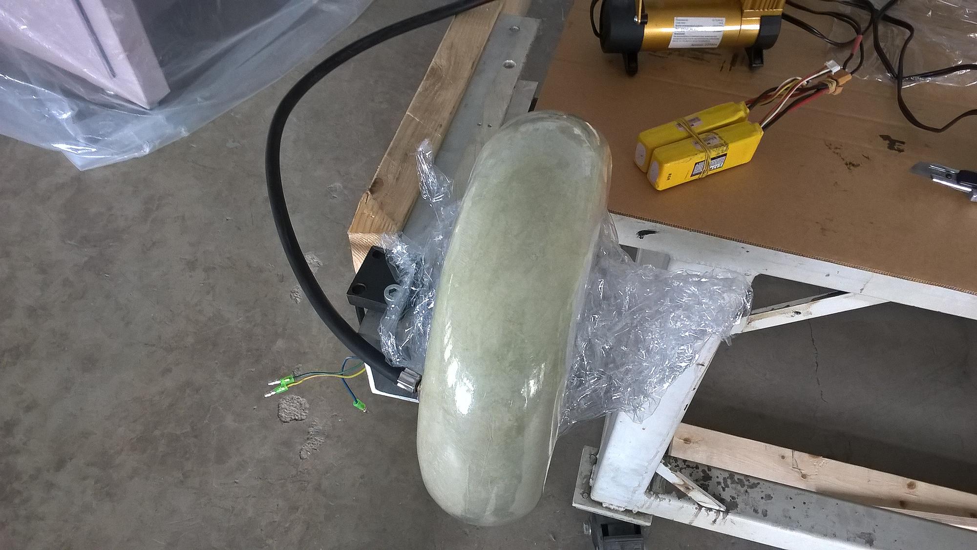

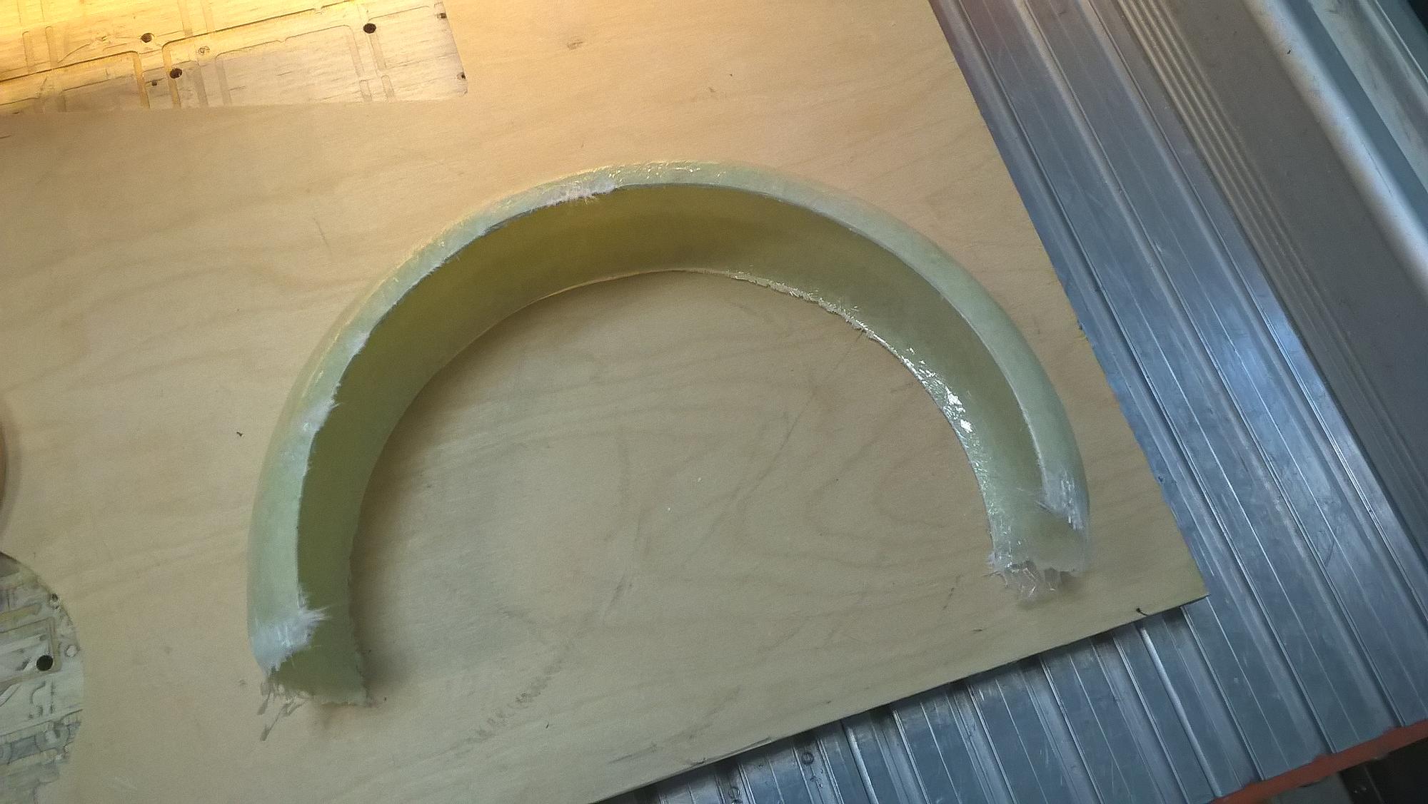

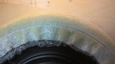

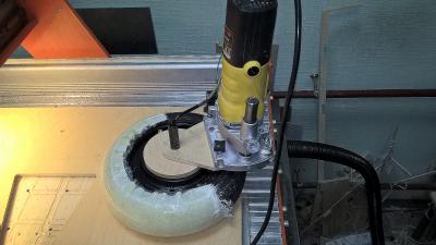

И сделал крыло на заднее колесо
Правда, чтобы сделать крыло, пришлось построить минизавод по производству крыльев...)
Наши руки не для...
Установка формования композитных крыльев методом инфляции (раздувания)
Обрезка готового изделия
Так же поставил ручку томоза, зафиксировал тросик и провода, вывел гнездо зарядки... Осталось добить кое какие мелочи и можно на улицу...
