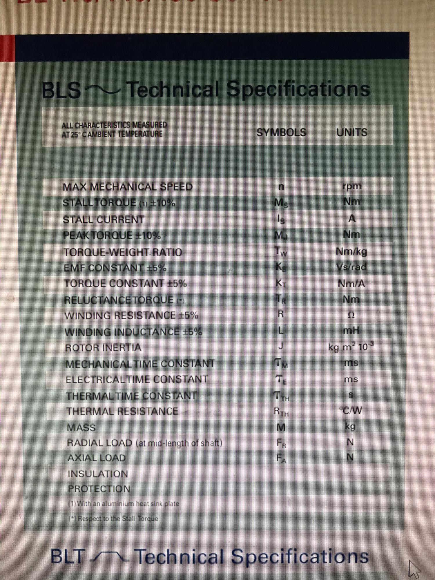

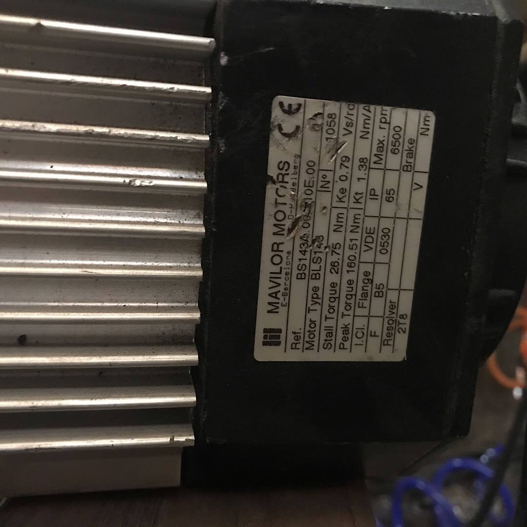

Суть темы такова- имеется в наличии синхронный серводвигатель на постоянных магнитах фирмы Mavilor, обратная связь у него по резольверу. Его планировал установить на привод шпинделя, тк он достаточно мощный и оборотистый. Родной драйвер в ремонте и не факт, что получится его восстановить.  Пытался пробовать покрутить его частотником Delta C2000, обратную связь не подключал,  но результаты не порадовали, двигатель не разгонялся, делал пару оборотов и останавливался. Посторонних шумов при этом не было.Частотник поддерживает управление таких моторов, но для настройки не хватает данных, в родном даташите их нет. Для начала нужно узнать количество полюсов. Вопрос к гуру, как это сделать,  не разбирая двигатель? Разбирать его совсем не хочется, тк собъется настройка резольвера.

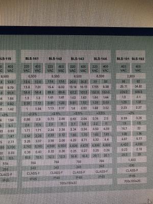

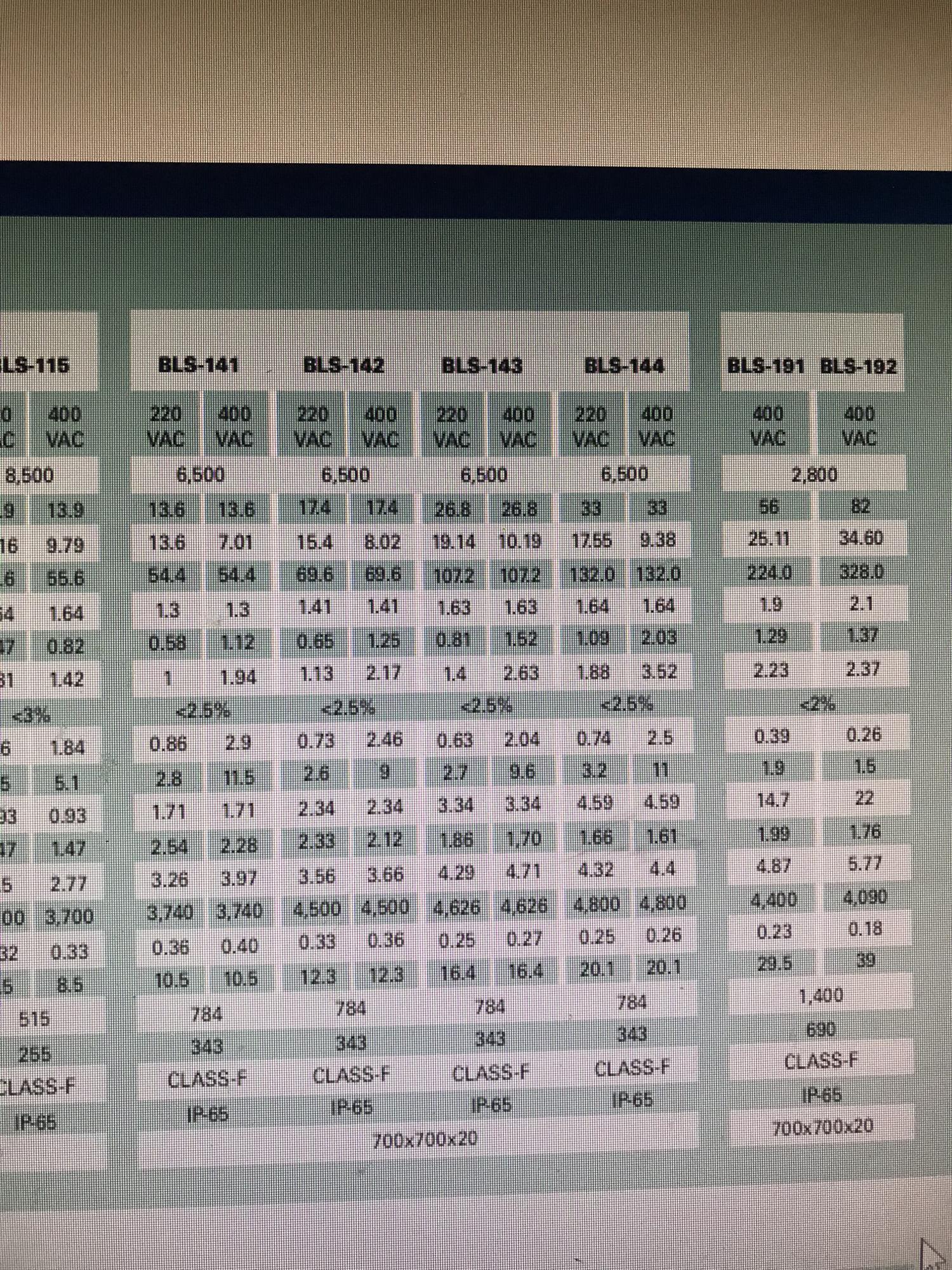

Это же высоковольтный двигатель, если ему все 10А зарядить, то руками вы вал уже не покрутите, 1А для теста там за глаза, и судя по сопротивлению обмоток из таблицы, там достаточно для этого использовать пальчиковую батарейку.
