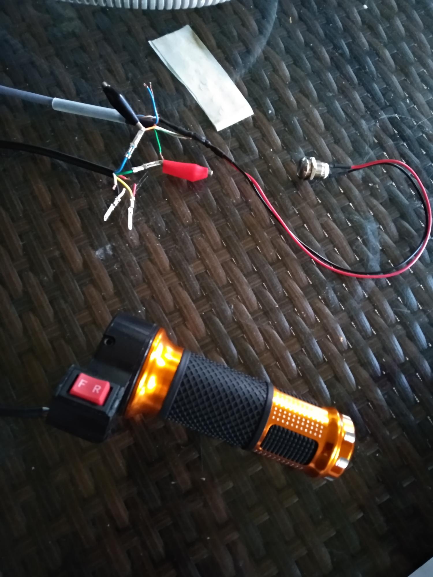

Ручка газа   (Ответ #18 и 16 фото) https://electrotransport.ru/index.php?topic=61529.0#topmsg ) с переключателем в 3 положения (6 проводов). В ней датчик хола (черный(-),
красный(+), и зеленый сигнал).

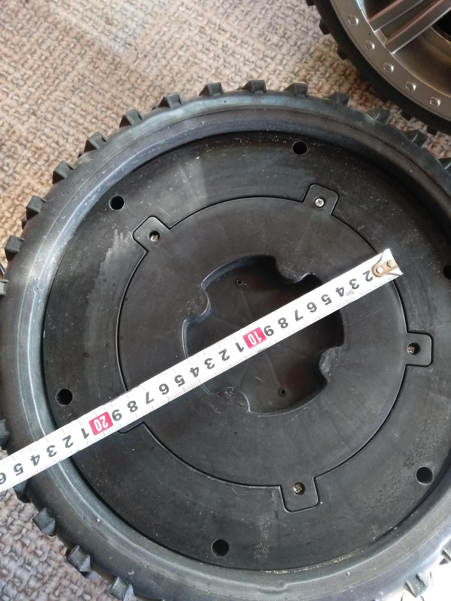

Колеса 37 см (фото с внутренней стороны). Планирую в штатную покрышку вставить МК и внутри закрепить металлической монтажной лентой.

Подойдёт ли данный гирик для указанных задач? С учётом крепления к моим колесам
10,5 дюймов=~27см колеса у гирика.
14,5 дюймов= 37см у меня.
Вроде гироскутеры не очень по газонам катаются. А тут ещё увеличенный диаметр.

Зачем менять колеса то)

Цитата: Paxxa от 26 Май 2020 в 05:55Зачем менять колеса то
ну не у всех хватает сил моральных слушать ка кэти колеса едут по асфальту , но там спасает шум редукторов :) а тут будет чистый скрип пластика.

Не, ну резиновые кольца надевают еще на пластик.
Пневматические колеса надо. Даже если чуток меньшего диаметра.

Да вас то я понимаю. Но автор хочет вообще просто поставить мк вместо родных двигателей. Так зачем ему менять колеса)
Дмитрий_ЕКБ
надо начинать с колес, иначе получится бесполезная работа. Пластиковые колеса развалятся!!!!!

Помогите пожалуйста разобраться с ручкой газа!
(На Прошитом гироскутере)
На ручке 6 проводов. Ее не разобрать, как я понял. пытался методом тыка, безполезно :(
Переключатель в 3 положения (вперёд/нет действия/назад) так было на штатном.
Как вычислить датчик хола?
3 провода между собой показывают сопротивление при прозвоне, но при кручении ручки ничего не меняется?!
Александр CRV
Красная кнопка скорее всего просто вынимается - поддеть ножем. И откинув ее провода дальше будет просто.
