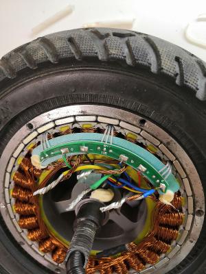

Цитата: Maximum21 от 09 Июнь 2020 в 17:56
просто распаялись провода.
И дело было именно в этом.
Спасибо всем кто поучаствовал))
Поздравляю! Звук на хх не изменился? А то у меня точно такой же)
И раз уж про звук. У меня самокат слегка посвистывает передним колесом, даже когда просто качу его, не газуя. Что может быть?
Skrin
Вот что не было проверено до этого момента.
Пайка фазных проводов с обмоткой, они были под термоусадкой, видно не было что просто распаялись провода.
скажите пружина на проводке была или вы её сами установили?
купил самокат с рук, колесо гудит, разобрал-перетерлись провода на этом изгибе, исправил, оно всё-также гудит.
