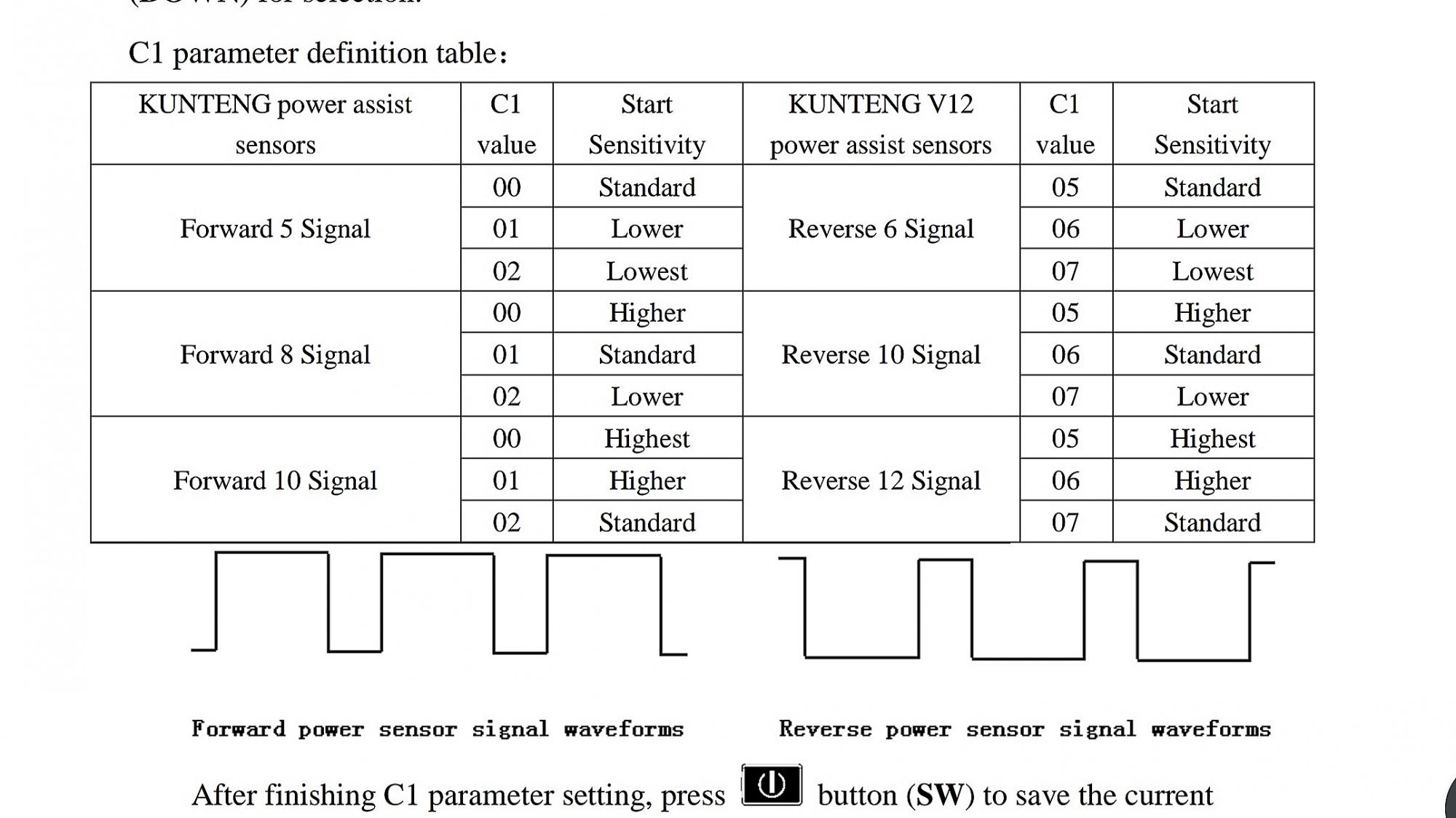

 Параметр С1 надо посмотреть,какой диск,сколько магнитов,на какой стороне стоит.
А потом ,когда заработает,параметр С14.

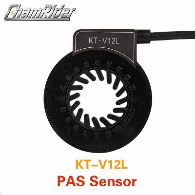

Вот такой у меня стоит KT-V12L 12 магнитов.
С1 ставил 06 и 07, разницы особо не ощутил.
newsky526
Цитата: Михаил75 от 12 Май 2020 в 21:15такой у меня стоит KT-V12L 12 магнитов
Он ,слева установлен? Если да,то возможно просто несовместимость с конкретным контроллером.

В датчике KT-V12L сколько должно стоять магнитов?
