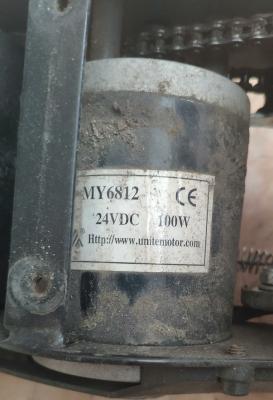

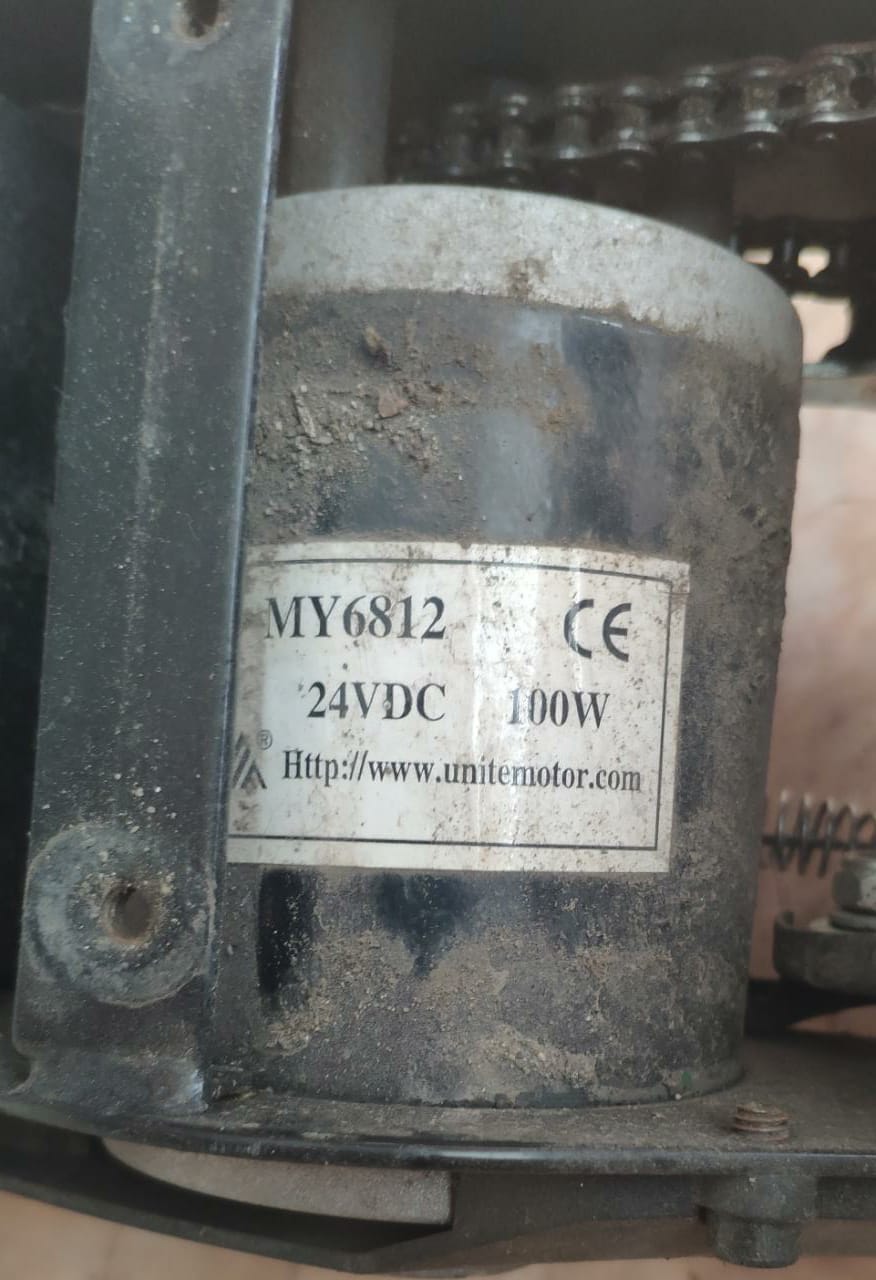

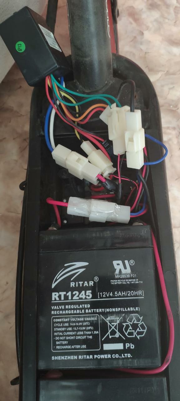

Добрый день, завалялся дома самокат, покупали давно в детском магазине, питается от 12 В свинцовых батарей последовательно, итого 24В. Возникла мысль переделать на литий, купив готовую батарею на 7S2P (7S3P).
Подскажите, достаточно будет просто подключить новую батарею в разъемы +- или что-то еще нужно будет менять?
Ездить будет 10летняя дочь по ровным поверхностям.
Картинки внутренностей прилагаю
Piramidon
[user]Nm25rus[/user], Да, достаточно подключить новую батарею к + и -, не перепутав полярность. Новую батарею, старая зарядка, будет недозаряжать, это не критично, но об этом нужно знать.

Зарядка, которая в комплекте этого самоката - самый обычный бестрансформаторный  БП, напряжение ХХ- 28В. Никакого там им измерения нет.
У меня такой же самокат переделанный на литий, поэтому знаю.
Вот видео, где детеныш гоняет https://m.youtube.com/watch?v=VwjqO1PXSa4
По переделке на литий этого самоката-как я делал:
Батарею без BMS ставить НЕЛЬЗЯ - в лучшем случае от перезаряда сработают внутренние защитные клапаны, в худшем -....(про пожары все знают).
Скорость при 24В высокая, самокат становится неуправляемым для ребенка, поэтому я собрал батарею 4S3P из ноутных проверенных банок, плата BMS на 4 банки. Ток потребления самоката при движении всего 1.5А, поэтому даже бу банки работают без напряга. Скорость при этом 10-12 км/ч, самокат не виляет.
Т.к. напряжение получилось 14В, контроллер самоката я убрал,  поставил полевик на коммутацию и сделал педальку из полоски нержавейки на деке- ребенку проще управлять. Зарядку купил у китайцев 20В 1.2А,  ограничение тока, штатная всего  0.4А.
Проездили два сезона, батарею контролировал регулярно, все в норме.
Nm25rus: если хотите с минимальными переделками- надо батарею 5s или 6s, обязательно с BMS,  на 7s будет большая скорость. Может есть батарея 18в литий от шурика, можно подключить ( соблюдая полярность)  и проверить.
