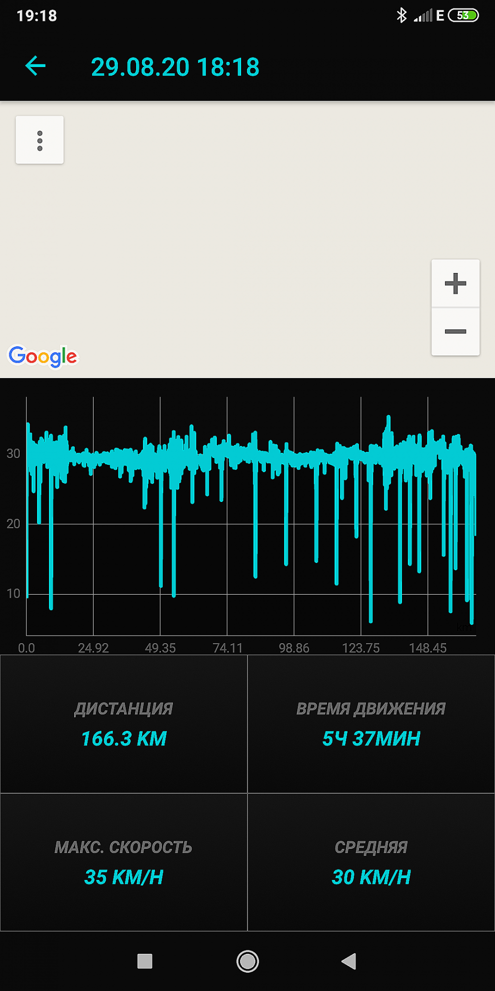

Вот я и проехал на 200 км от зарядки   :-D
Поучилось вот что
Аккумулятор 1660 ватт*часов.
Среднюю скорость держал 30км/ч
Выехал с утра когда погода стабильная , после 100км начался встречный ветер но не думаю что он сильно повлиял , ну может на 10 км больше б проехал.
Проехал 166 км :-)
Расход получается 10 втч на км

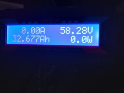

Потом прицепил к зарядке ваттметр и посмотрел сколько залилось в разряженный аккумулятор ,  ватт*часы оно сбросило и пошло по новому кругу считать , только AH остались. Нужно ваттметр нормальный найти.
Удержать 8 втч легко на несколько километров но на 200км это наверное миссия невыполнима  :pardon:

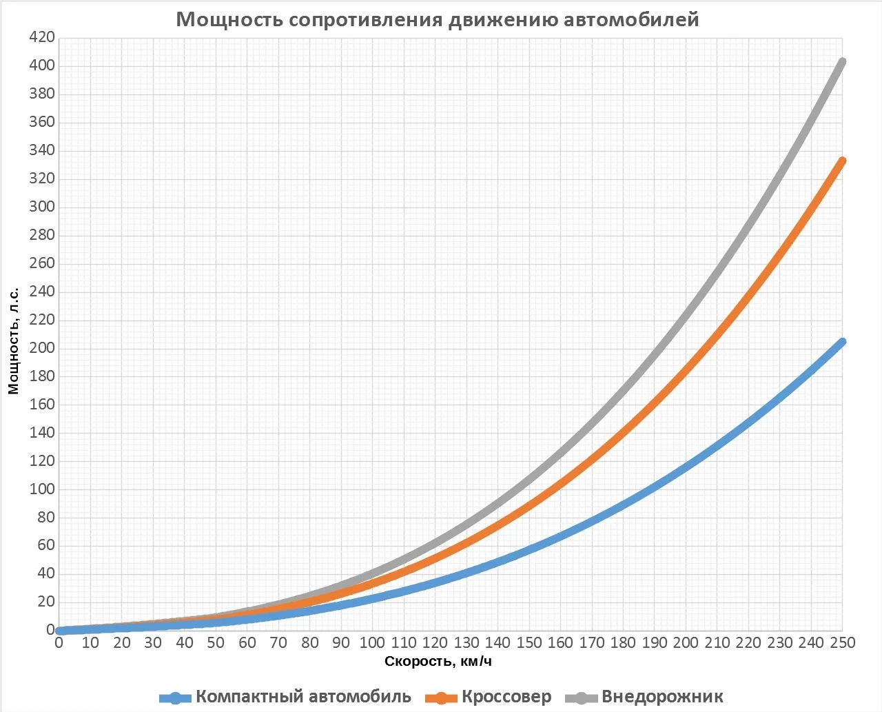

Да ни как - замеры халтурные :) . То у него 22Ач уходит за минуту разгона, то у него напряжение не падает, то с горы то в гору ... :bn: .
У компактного легкового автомобиля мощность на 70км/ч должна быть 16л.с. или 12кВт, а не 4кВт как он озвучивает:
у велосипеда всего 2,5кВт :
https://www.ebikes.ca/tools/simulator.html?motor=M3540&batt=B7223_AC&wheel=26i&mass=110&hp=0&throt=100&motor_b=M3540&batt_b=B7223_AC&wheel_b=26i&mass_b=110&hp_b=0&throt_b=100&k=1&k_b=1&grade=0&grade_b=0&cont=C35&cont_b=C35&frame=road&frame_b=road
только нафига ему такая скорость  :pardon:
x256
Цитата: Vik3 от 01 Сен. 2020 в 05:41Да ни как - замеры халтурные

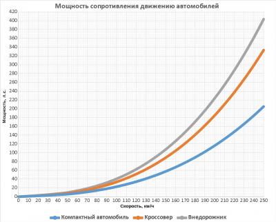

Цитата: Vik3 от 01 Сен. 2020 в 05:41на 70км/ч должна быть 16л.с. или 12кВт, а не 4кВт как он озвучивает:
во первых график с большой погрешностью можно использовать любую мощность на толщине линии по мне так это 2 клетки 8кВт, во вторых он озвучивает округляя но на видео показывает потребление около 5кВт, а учитывая что график строили для машин ~1500кг а в ролике  авто прилично разгрузили то 5 кВт вполне реальное потребление.
Цитата: Vik3 от 01 Сен. 2020 в 05:41у велосипеда всего 2,5кВт :
то есть разреж авто и получишь такое же потребление велосипеда ?  :kidding:, но скорее велосипедист 400 кг вес машины  даже до ~10 кмч не ускорит
