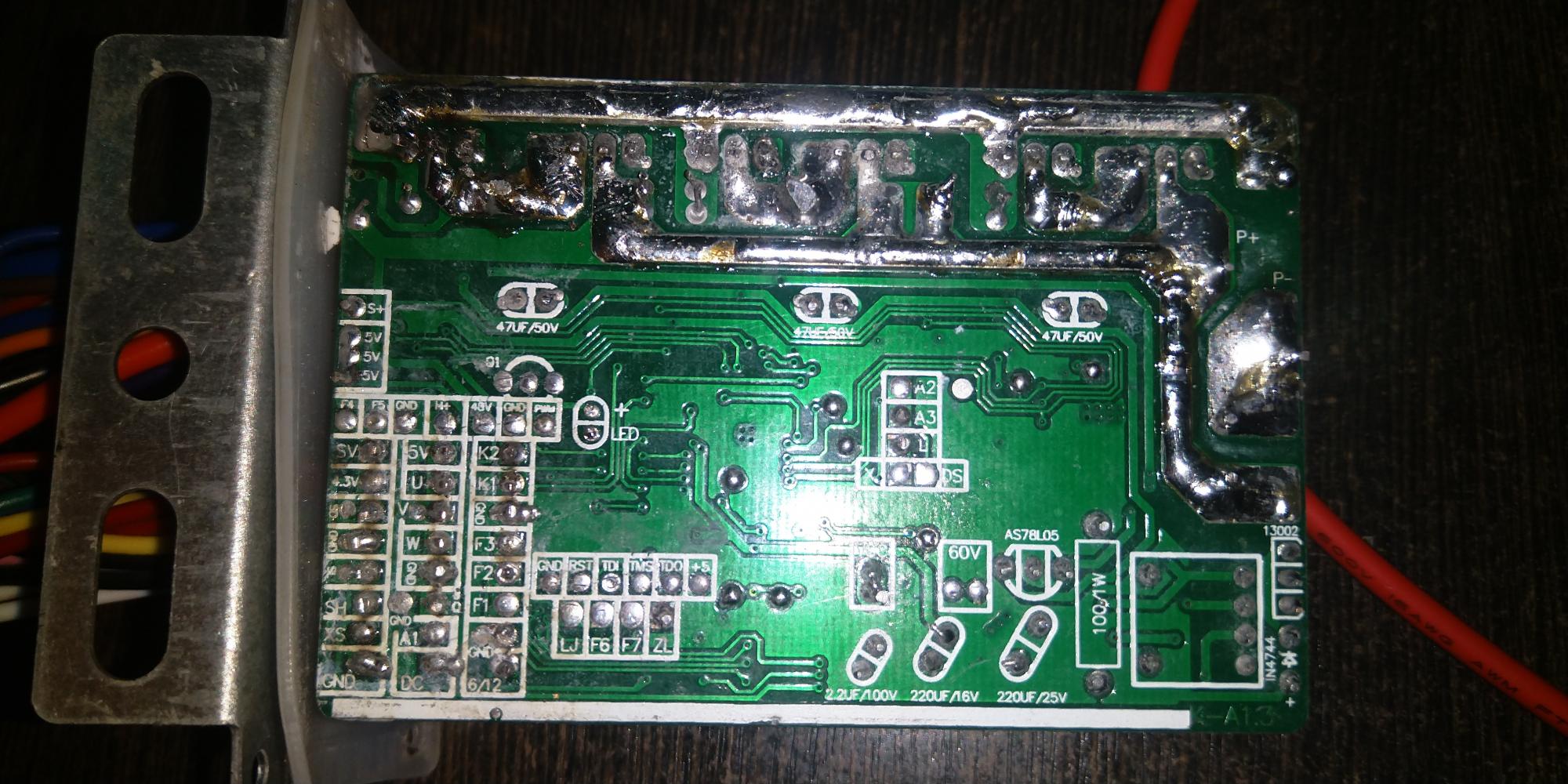

Не хочет запускаться китайский контроллер
Автор dron_tavr, 26 Май 2020 в 17:54
dron_tavr

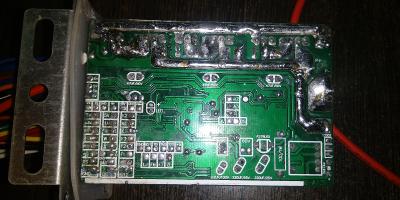

Привет, всем, решил тут пролудить дорожки и шунт снял контроллер с самоката разобрал и случайно как оказалось там был ещё ток в кондерах мультиметром на одной из крупных дорожек чуть щелкнуло, на да ладно пролудил все каки думал собрал не работает((( почитал чуть ну думаю может мосфет купил пару транзисторов  irf1407 вместо ru6888r не знаю правильно подобрал или нет но вроде находил что подходит, Вскрыл контроллер начал по всем ножкам звонить на короткое нет не чего все четко,  если подключать контроллер к мотор колесу с питанием то оно сопротивляется, если вытащить синий фазный провод начинает крутиться нормально, впаял ещё светодиод где он должен быть чтоб посмотреть код ошибки моргает 4 раза, на холы питание идёт 5 вольт, уже целый день убил не знаю что делать может сам проц сгорел?
dron_tavr
Все нашел причину, та фаза которая тормозила колесо синий провод, в ней был пробит один smd транзистор Y1 нашел в зарядке для батареек такой, перепаял все закрутилось!
