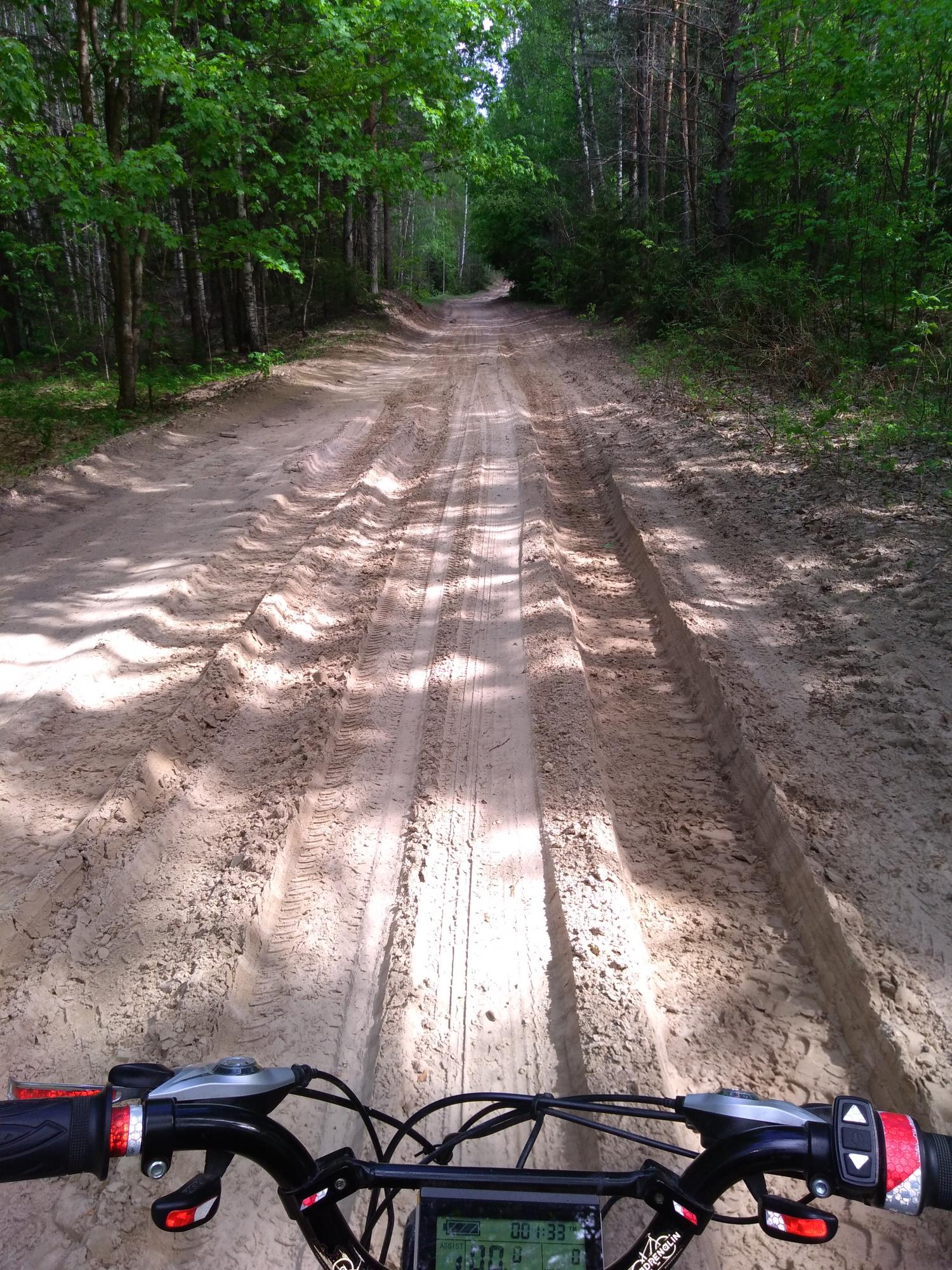

Полный привод нужен в горной местности, по пересечёнке, или где вообще один песок, как в моём случае, где никакой монопривод не поможет:
А на 20дюймах ДД на хрен не нужен! Для фэтбайков есть бафанг 750вватник, у которого моща не меряна. А если ещё такой же или редукторник 350-500вватник впереди поставить, то рвать будет не по-детски. У меня у друга такой фэтбайк на 20дюймах с указанной конфигурацией, так прет, как сволочь!😁
Сам мечтаю о таком же фэтбайке , но пока финансы не позволяют. Но ничего страшного, езжу на полном приводе на 26дюймах на простых колёсах. И лучше брать двуподвес-двуконфиг, так у друга хардтейл, а когда сбавляешь давление в покрышках для комфортной поездки, то колёса как бы плавают. Может это с не привычки, но как-то стремно и управление сразу падает. Про расход электроэнергии вообще промолчу.
Как правильно сказал, Чижов Игорь, транспорт нужно использовать по назначению, а то на хрена нужен фэтбайк при езде по асфальту?!
Ну и последнее: если что-то полетит во время поездки из электрооборудования или банально кончится заряд, то на редукторниках можно нормально доехать на педалях до дома, а на крошке - вряд ли, придётся вести вел на поводу, как скутер или мотоцикл, если , конечно, вы не лось и можете запросто прокрутить ногами 3кВт сколько-нибудь километров, в чём я сильно сомневаюсь!😉
