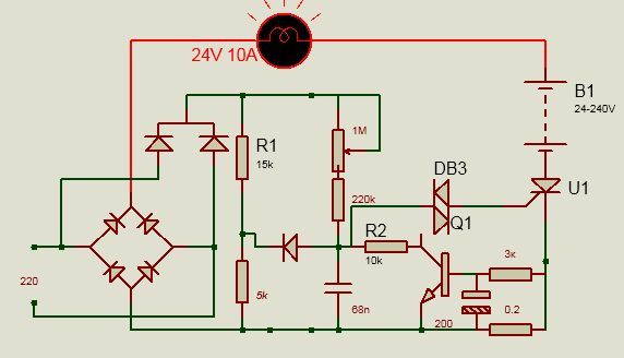

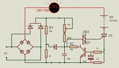

Цитата: Linkov1959 от 02 Июнь 2020 в 16:15Рабочая схема, испытана на 10а без радиатора.
Какие конкретно детали использовали?
[img2 thumb=./images
Сошло бы и однополупериодное. На диод меньше в плече.
Linkov1959
Цитата: UriBas от 02 Июнь 2020 в 16:39Какие конкретно детали использовали?
Тиристор  Т50, мостик из диодов 10А10. Пульсации на аккуме  терпимые, доли вольта, можно не сглаживать.
Теперь можно думать о стабилизации тока, что бы лампа не перегорела от скачков  сети.

Да, хорошо бы избавится от лампы..  поставить лучше  автомат-предохранитель, а стабилизацию примерно по такой схеме http://radioklon.ucoz.ua/publ/felbj/zarjadnye_ustrojstva/malogabaritnoe_zarjadnoe_ustrojstvo/11-1-0-77

Linkov1959
yurgen
Цитата: Linkov1959 от 03 Июнь 2020 в 11:30Стабилизация тока.
Она не будет работать.
Все дело в том что у вас фазоимпульсная схема , и как только тиристор открылся , до конца текущего полупериода вы уже не сможете на него повлиять, он будет открытым до следующего полупериода.
А следующий цикл начнется опять же с нулевого тока , так как тиристор в начале полупериода еще будет закрытым.
А шунт с управляющим транзистором не умеет угадывать будущий ток.

Можно поднакопить за 2-3 периода. Мгновенной реакции обычно и не требуется.

Мне больше понравилась стабилизация по пиковому току, меньше греется шунт.

Цитата: Linkov1959 от 04 Июнь 2020 в 13:35Мне больше понравилась стабилизация по пиковому току, меньше греется шунт.
[user]Linkov1959[/user] Какой там шунт на 0,05 и транзистор использовали?  Судя по всему, шунт нужен не менее чем на 5Вт ..   Если другой шунт приделать, как сделать расчет обвязки транзистора?..
Linkov1959
[user]UriBas[/user],  Когда применил пиковую схему то с нагревом шунта проблем нет. При этом сохраняется регулировка тока, но при скачках сети возможны перегрузки.  Чем меньше напряжение батареи, тем выше требования к стабилизации.
