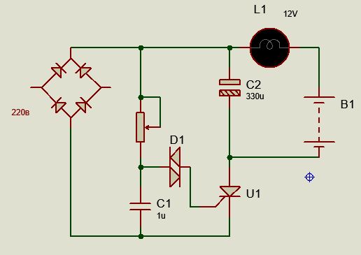

Цитата: Linkov1959 от 30 Май 2020 в 12:06
Уточнил схему.
[img2 thumb=./images/
Какая точность поддержания параметров ожидается? Температурная стабильность?
yurgen
Вряд ли по такой схеме можно чего то ожидать.
Отсутствует элементарные  вещи , как то  слежение за током , за напругой , за Т* , нет классического поддержания функций СС\CV, нет гальв развязки....
Все это при первой  же зарядке закончится  знатным  бабахом  аккума , с последующем пожаром . :laugh:

Linkov1959
Цитата: edw123 от 30 Май 2020 в 14:42Какая точность поддержания параметров ожидается?
Главное выставить  подстроечным регулятором порог опрокидывания фаза, а точность отсечки фазы четко фиксируется вторым регулятором, если кондер стабильный. Пока испытывал на лампу.
Цитата: yurgen от 30 Май 2020 в 16:44Вряд ли по такой схеме можно чего то ожидать.
По такой схеме отработаю силовую часть и посмотрю, чего можно ожидать. Управление не проблема.
Цитата: yurgen от 30 Май 2020 в 16:44закончится  знатным  бабахом  аккума
Заряд идет через стабилизатор тока на галогенке, она перегорит, если что.

Цитата: Linkov1959 от 30 Май 2020 в 18:40нет гальв развязки....
Достаточно диодной развязки. Если у кого аккум не изолирован, то 110в постоянки относительно земли не смертельно, но поучительно.
На сколько чётко? Годится для лития? Опять же какова температурная стабильность?
110В - это для теплого сухого помещения без железа вокруг. :-(
Linkov1959
Цитата: edw123 от 30 Май 2020 в 19:58На сколько чётко?
На лампе четко, а вот на  аккум может быть смещение, завтра попробую. Запасной вариант это взять готовый симисторный регулятор и на выход  мостик и аккум с кондером и галогенкой. Если 10а потянет, то тогда управление буду думать.
Цитата: edw123 от 30 Май 2020 в 19:58110В - это для теплого сухого помещения без железа вокруг.
Два в одном - и зарядка и охранка! :wow:

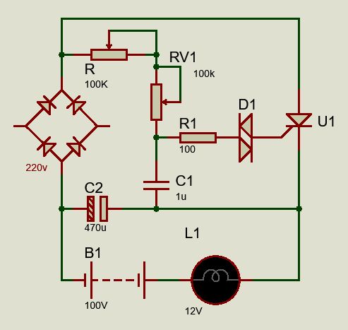

Linkov1959
Управление симистором по обратной связи.
VitaliyS
..а что с пульсациями на выходе? Понятно, что батарея, это хорошая емкостная нагрузка, но пила ей не очень понравится. К тому же, как точно ток измерить, напряжение...

Linkov1959
[user]VitaliyS[/user], Пилой будет заряжаться кондер, а с кондера на аккум через галогенку 12в. Пульсации будут, но зарядка только для редких дальних выездов. Будет браться вторая батарея, а заряжаться последовательно.

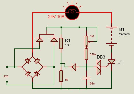

Linkov1959
Рабочая схема, испытана на 10а без радиатора.
