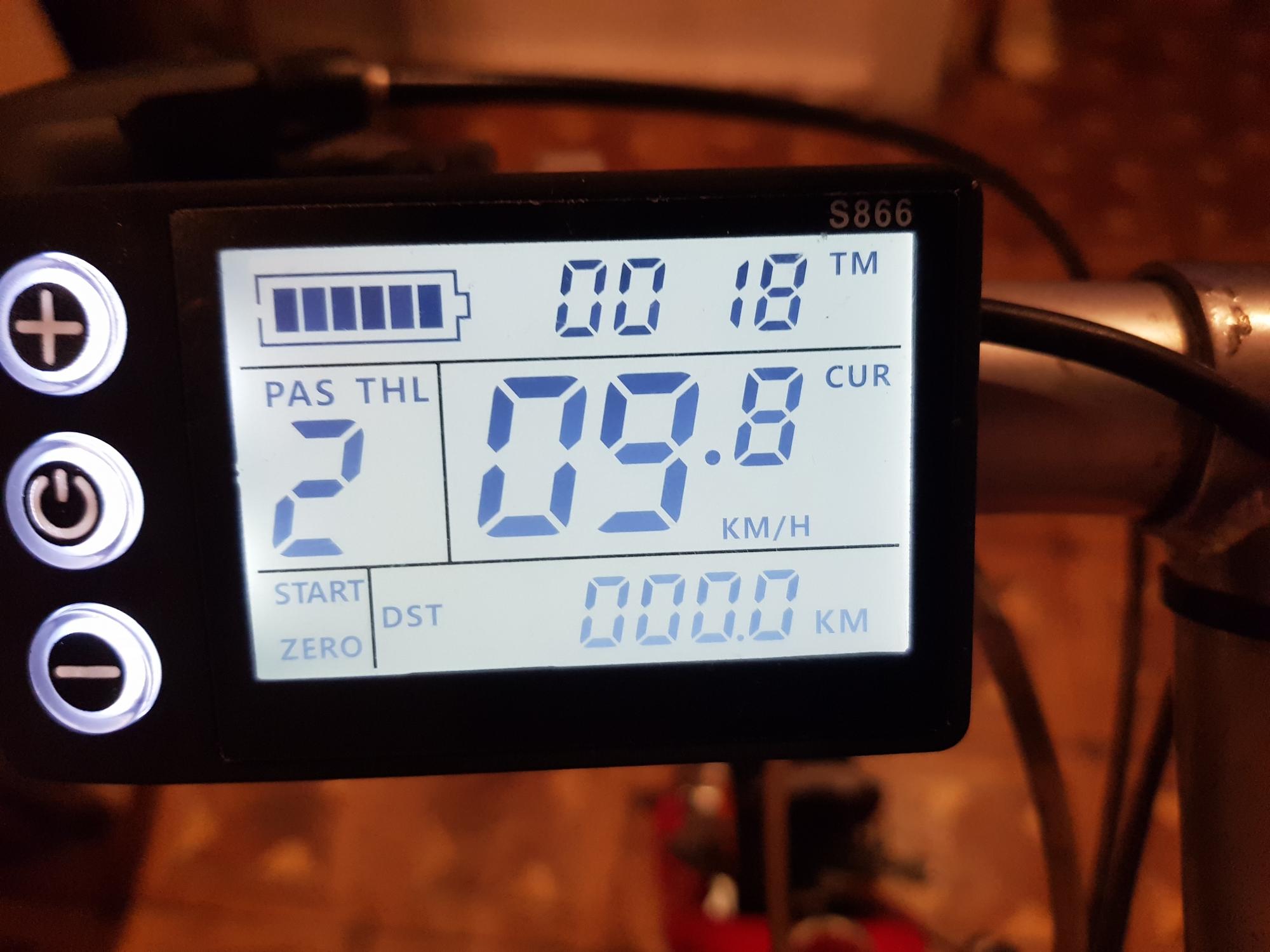

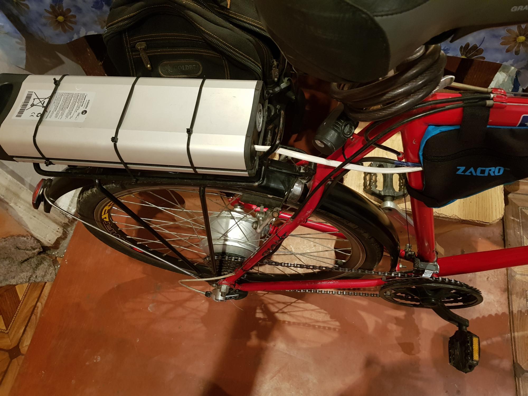

Всем доброго времени суток. Собрал электровелосипед, а он не едит выше 10кмч, на ручку газа не реагирует. Контроллер китайский с дисплеем S866. На дисплее горит ошибка E-07, после включения круиза в настройках p17 ошибка изменяется на 00. Мотор с датчиками холла, 250-350вт старого образца. На обучение контроллера идут зелёные провода. Колесо крутится либо вперед, либо в обратную сторону, при размыкании проводов обучения стоит на месте. Как заставить его ехать свыше 10кмч и задействовать ручку газа? Кто сталкивался, нужна ваша помощь.

может ручка газа не так подключена?

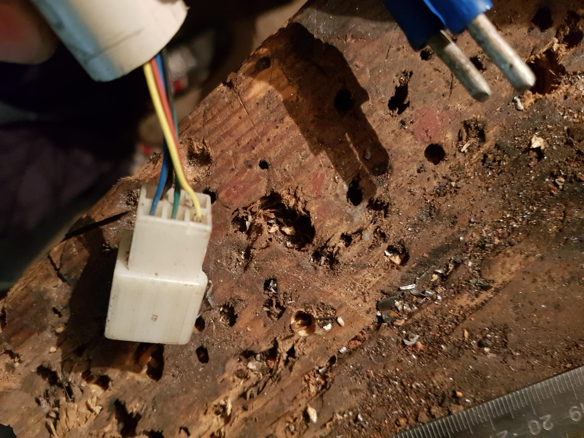

Разобрался. Ручку газа подключал в pas, так как там был разьем соответствующий ручке газа и провода совпадали по цветам, красный черный, зеленый. Ручка газа заработала когда перекинул провода на другой разьем с красным, черным и белым проводом, скрутил изолентой на первое время чтобы было разьемное соедиединение, контроллер обучился и все заработало.
