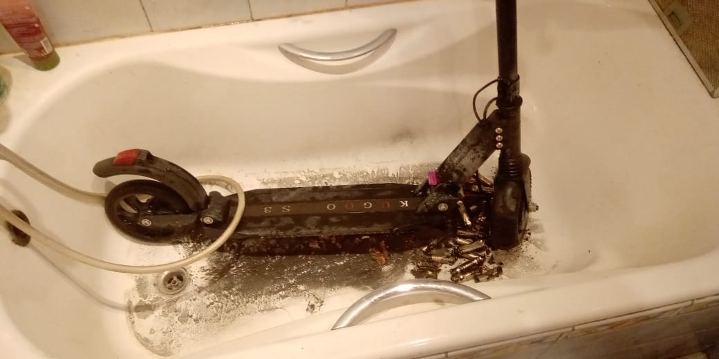

Привет народ, рванул куго, стоял себе стоял и просто рванул, ни по воде не ездили, ни заряжался, просто сам по себе, спасло, то что запихнул в ванну сразу и выкинул занавеску из ванны. Самое главное то что у меня был противогаз, без него я бы просто задохнулся, на 1м и ничего не видно, как дайвер, определить прозрачность среды для меня не проблема. Патрон правда у противогаза стоял полицейский от нервно паралитического итп газов, отработал на ура. Сначала пошел дым, потом хлопок, и так по нарастающей, пока он половину акб не срыгнул вместе с вспышкой пламени, спасло еще то что я лысый, иначе бы загорелись волосы, вспышка прошла надомной. Сам куго не пострадал, только акб выгорела, акб покупалась с рук, как новая. ХЗ что было ее разбирать не стал. А видимо зря. Прихожу к выводу, дома мотоцикл безопаснее, чем электро хрень.  Ну и да, самокат должен стоять на не металлической поверхности, еслиб он срыгнул на ламинат свои акб, ламинат 100500 загорелся бы. + обзязательно углекислотный огнетушитель + противогаз, лучше панорамный, в нем все хотябы нормально видно, самый дешевый ППМ-88, какой из патронов к нему хз, но это лучше чем ничего.

[user]vortexxx[/user], в ванне, наверное, было удобно водой поливать? Из душа.  Пытались...нет?  :ah:

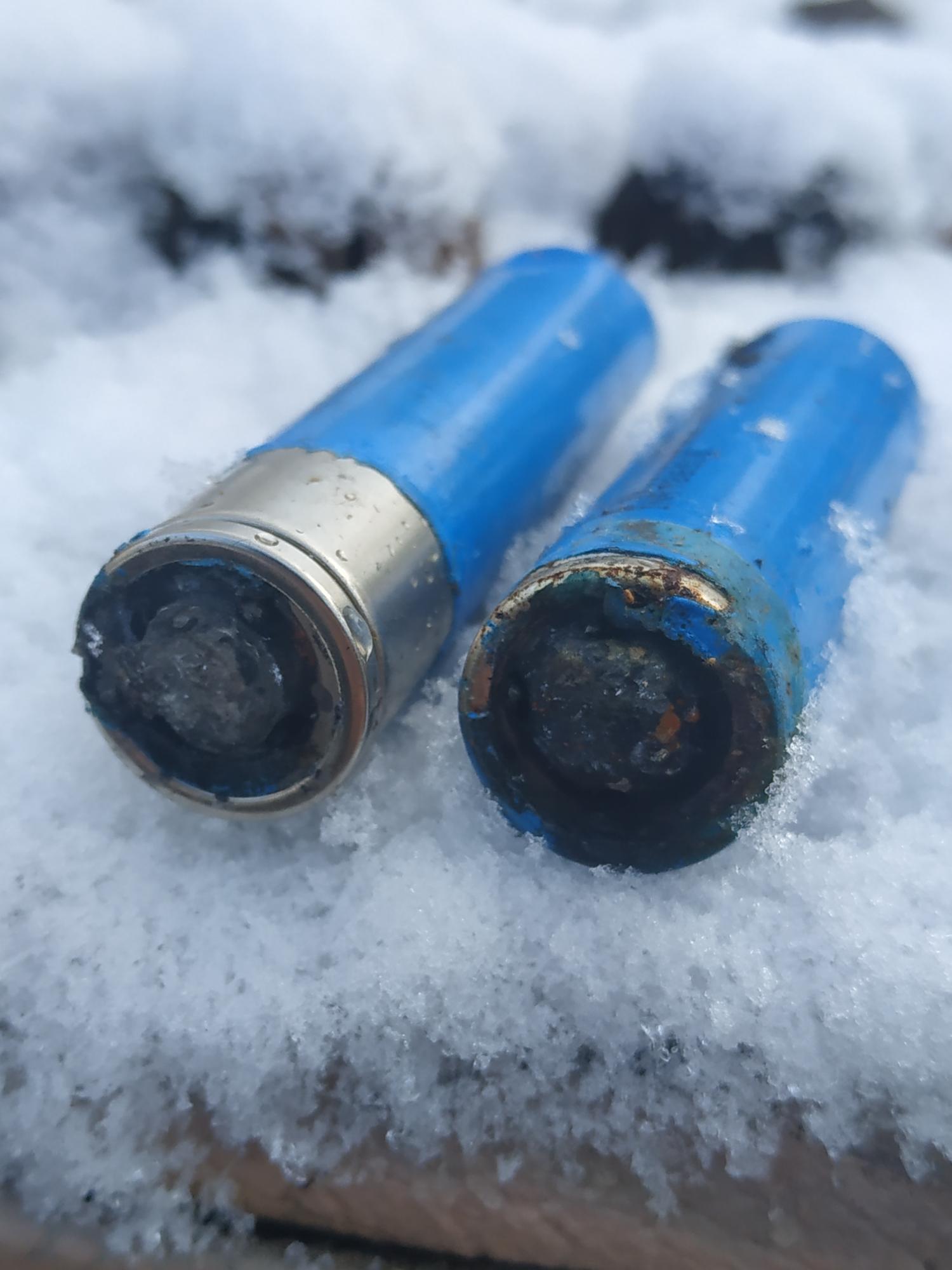

Литий полимер был в призматиках? Фотки есть?
Какой был (примерный) процент заряда, когда самокат... бахнул?

фото после всего, других нет, спасло что ванна чугунина. Все отмылось губкой без моющих средств.
БМС, хз не знаю, реально не вскрывал, поверил человеку на слово, выглядела как новая.

Акб была заряжена на 100% 42в показывала, когда включал и катал по квартире на куге, заряжал стандартной зарядкой несколько дней перед этим.
18650 были, под самокатом же видно.

Я поделится опытом, а что вскрывать? все банки разрушены, предположение, вообще хз, может КЗ, может все что угодно, да вспомнил БМС была 100% ее огарок я нашел в грязи от акб. Сам самокат норм, ни перетертых проводов, ничего подобного я не видел. Деку спасло что я поливал ее из душа снаружи, мне кажется она бы просто прогорела.

[user]vortexxx[/user], так вы тушили самокат в ванне или нет? Просто непонятно, каким опытом вы поделились... То, что самокаты горят изредка, вроде, не секрет. Интересен процесс спасения и тушения. Ванна не закопчена, что там горело-то?
