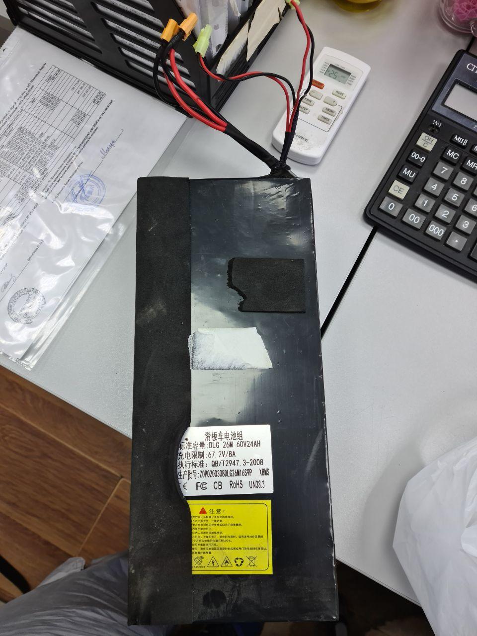

Достал батарею для отправки в сервисный центр для диагностики, может кому-то пригодится фото
Дмитрий 199
Ну ничего удивительного, да такое бывает что разбалансируються некоторые банки , у меня после балансировки все гуд
