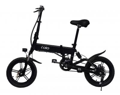

Mi Go Bronston bike
недавно купил сабж, вроде как новинка относительно
есть много вопросов по агрегату, надеюсь найти владельцев
в целом пока впечатления положительные
за 25к двухподвес вполне достойно
буду писать тут об опыте эксплуатации
собираюсь снять видео-обзор..

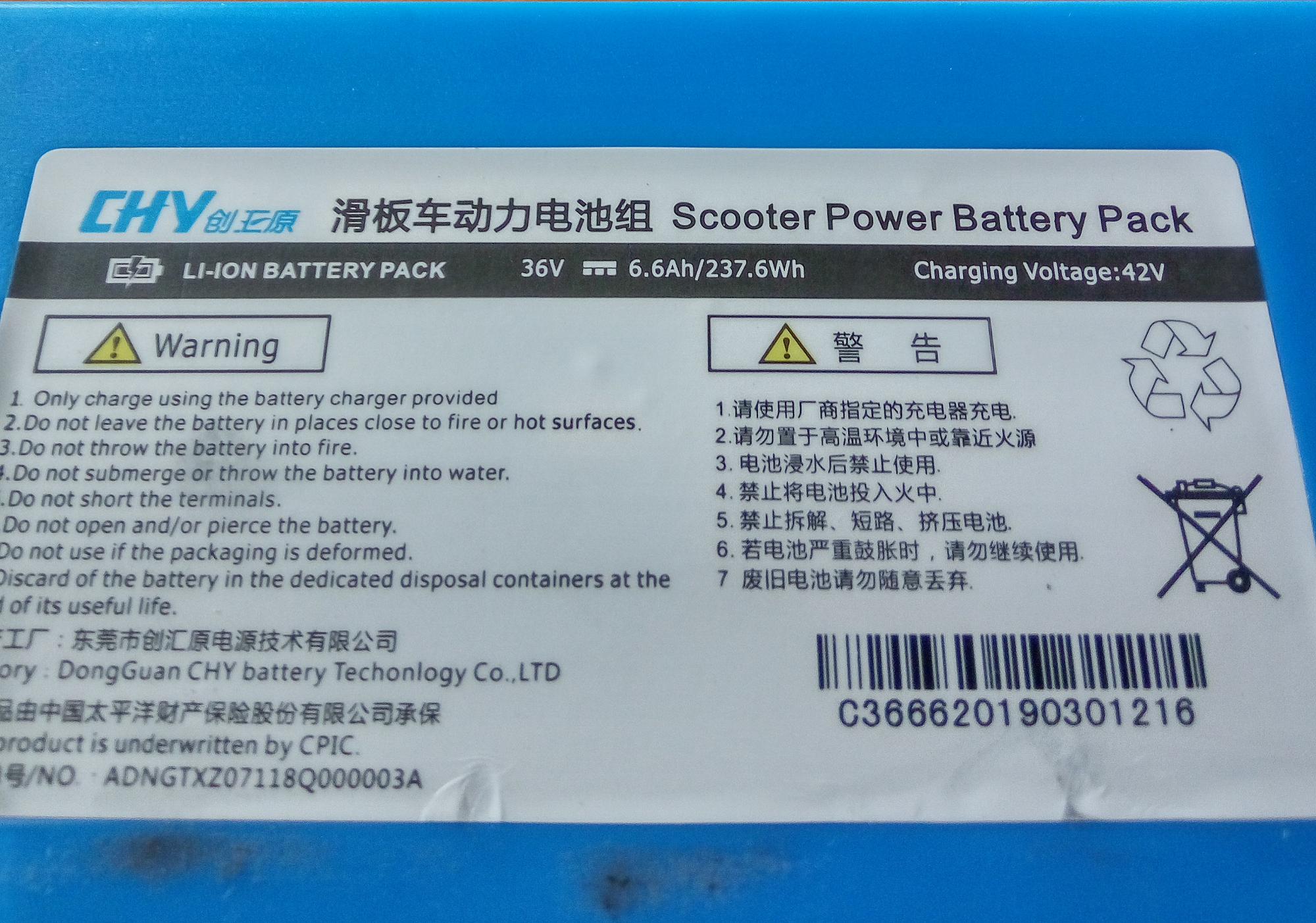

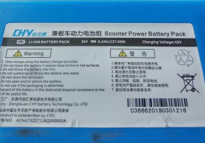

Батарея:
Довольно увесистая. После 1-2 месяцев эксплуатации, проехав на жаре 25 км допустил полный разряд аккумулятора, вплоть до отключения BMS и только спустя два дня зарядил. После этого, в среднем, после 10 минут езды на средней скорости, начал проседать индикатор заряда при разгоне с места, затем при разгоне восстанавливался. Вскрывал боковую крышку, герметик похож на силиконовый герметик белого цвета. Внутри вроде как плата BMS, виднеются розовые элементы 18650. Предположительно 10sp2(20 шт). Батарею вскрывать пока не стал. Жду зарядник чтобы померять сопротивление и ёмкость элементов 18650.

nachtgast
Вот внутренности батареи:
10sp3
