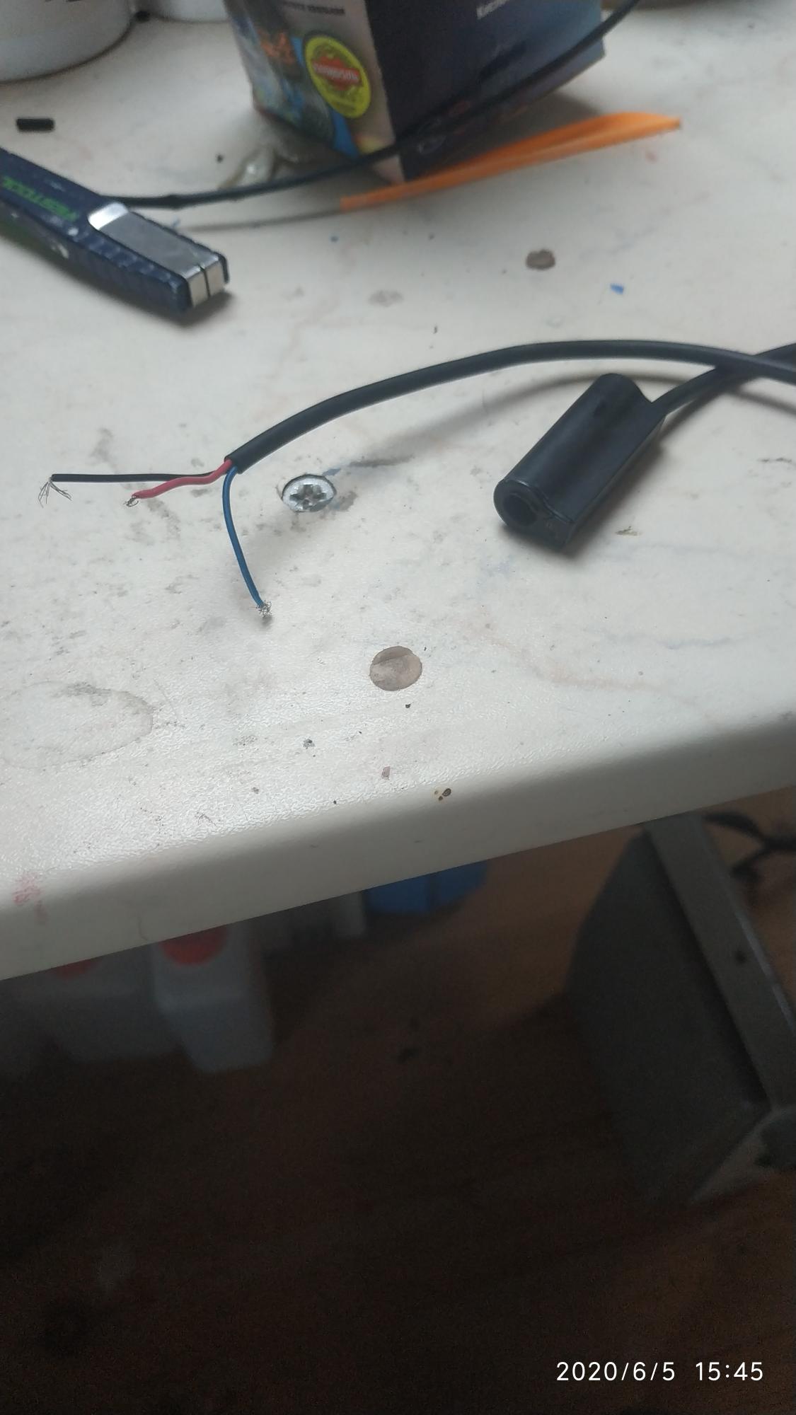

А адекватный это какой?Вам следует проверить её с "пристрастием",то есть отключить от контроллера,найти 5 В и подать на красный и чёрный провод,тестером же замерить выход,это зелёный и чёрный провода крутя при этом ручку газа,напруга на вых. должна меняться.Только в этом случае откладываем ручку газа и переходим к следующему компоненту в поисках виновного.
леонид
Рассуждал логически; кабель с ручки идёт на Аналист а не на контроллер. Аалист реагирует на ручку (отображает количество газа при нажатии), значит сигнал адекватный.
Сейчас проверил, по вашей методе. Подал 5,4в (с зарядки для смартфона), при жамканьи курка газа, получаю на выходе  от 0,9в минимум (не нажат курок), до 4,7в максимум (нажат курок).
Это нормально? Можно исключить ручку (курок) газа?
