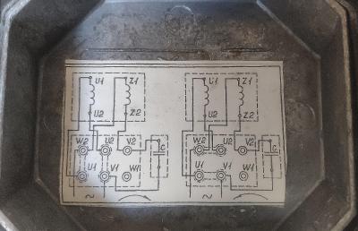

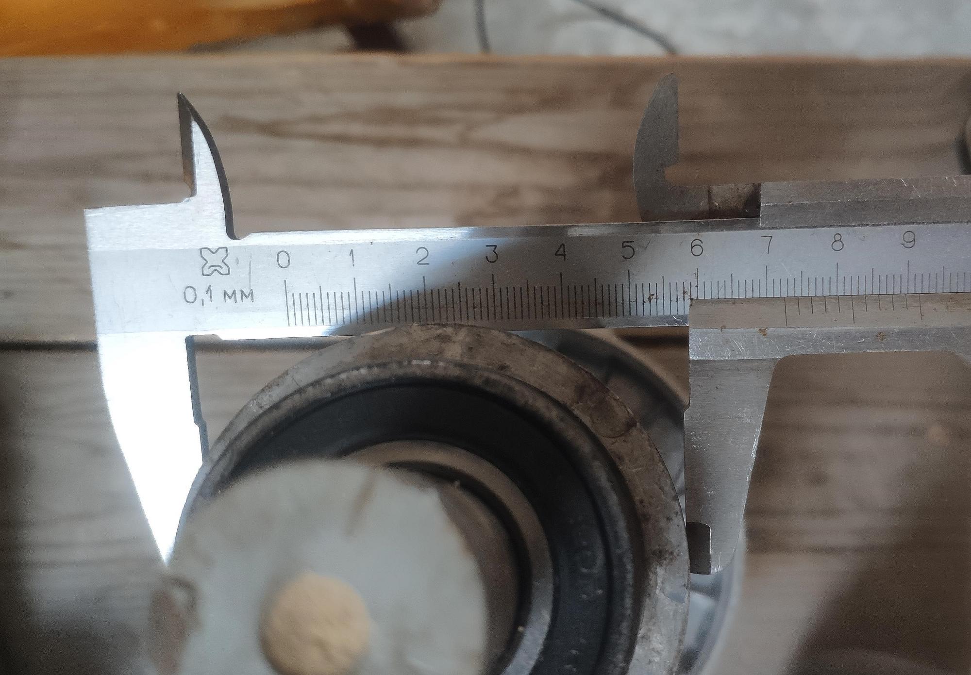

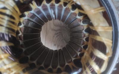

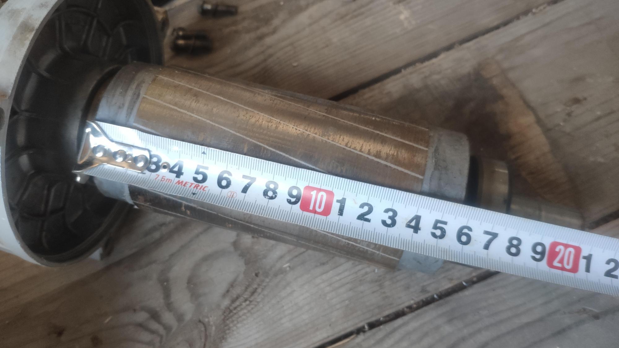

Приветствую!
Есть двигатель однофазный с конденсатором. Хотелось бы перемотать его на 3 фазы 60 В совмещенными обмотками (славянка). Вопрос спецам: можно ли его перемотать, какие параметры можно получить? И если можно, то нужны контакты человека, кто это грамотно сделает.
