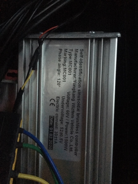

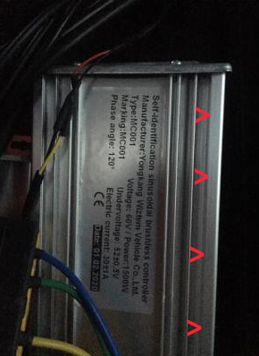

Есть контроллер, корпус которого не разъемный. Две заглушки с торца профилированной прямоугольной трубы. Мосфеты прижаты к корпусу не винтами, а г-образной пружиной типа гребенки по всей длине корпуса. Между пружиной и мосфетами прокладка в виде пленки. Контакт с корпусом через термопасту.
Никак не могу вытащить плату. Сидит мертво. Сильно тянуть-выколачивать  опасаюсь. Как вынимать эту пружину?

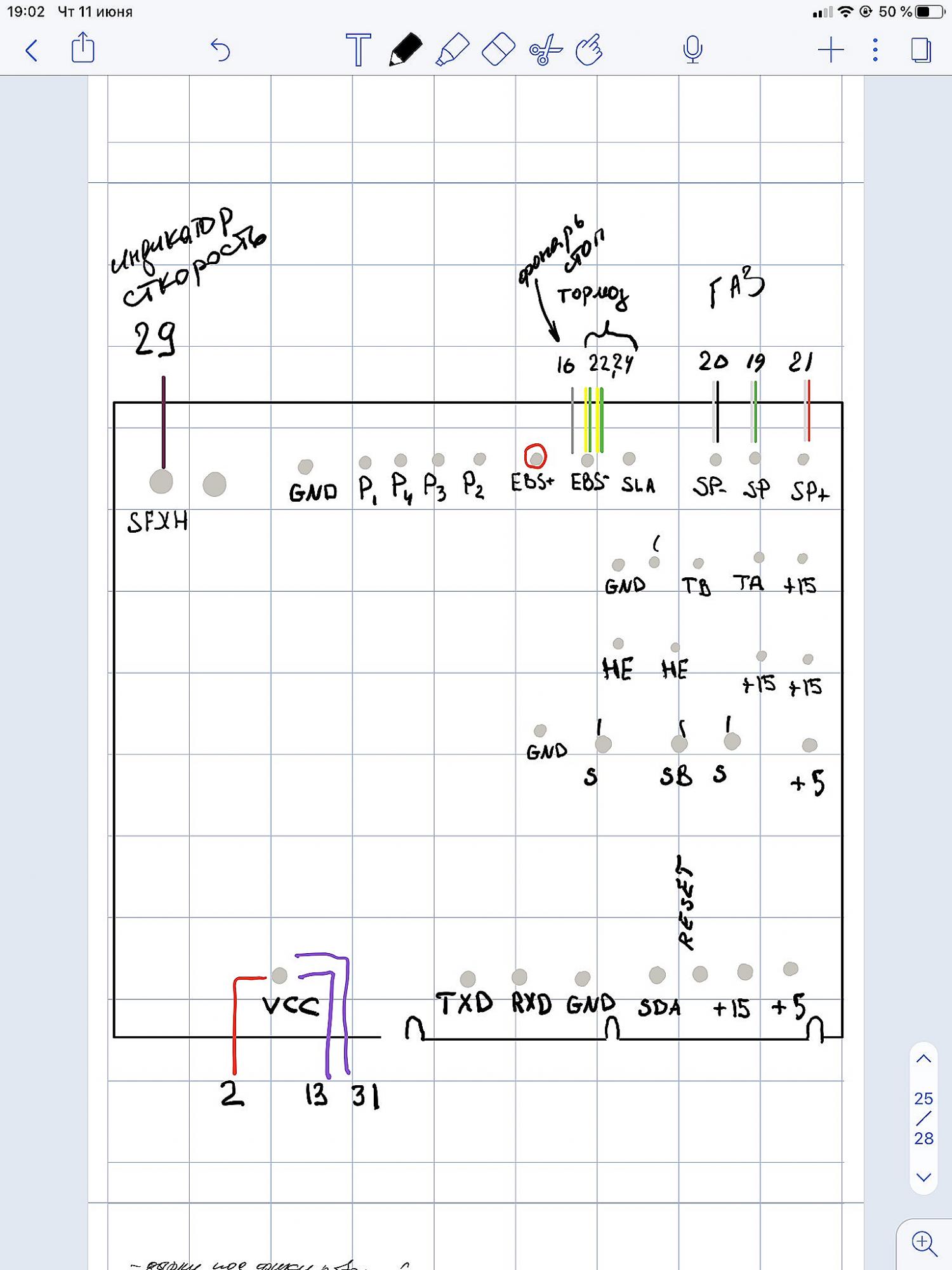

Заодно вопрос- все делается для установки заднего хода. Может кто имел дело с таким контроллером.
Приложу схему контактов- все что удалось разглядеть через снятые крышки.
Заранее спасибо.

[user]ifoto2[/user], вот эту крышку сдвинуть пробовали?
ifoto2
Корпус не разборный.  Сплошной. В этом и печаль. Сломать работающий контроллер желания нет. А у меня их два- полный привод. Знал бы где контакт заднего хода просверлил бы дырку.

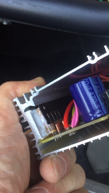

@kazak1301
У меня точно такой лежит не могу разобрать что-бы заменить вздутый кондексатор может кто разбирал подскажите пожалуйста
transformator339
Постучите по плате с торца. Она просто присохла мосфетами.

Цитата: transformator339 от 24 Июнь 2025 в 23:08Постучите по плате с торца. Она просто присохла мосфетами.
Скорее всего это ничего не даст. Там очень тугая пружина по всей длине корпуса, которая прижимает мосфеты. Ее удается отжать только с краев, середина держит мертво. Я так понимаю, нужен специальный инструмент для отжима этой пружины, которого естественно нет.
Мне приходилось чинить такой контроллер. Долго мучался и не придумал ничего лучше, как распилить корпус вдоль в двух местах так, чтобы потом сделать его разборным с помощью накладных пластинок и винтиков М2
Hleboshka
Цитата: RMM от 25 Июнь 2025 в 06:10Скорее всего это ничего не даст. Там очень тугая пружина по всей длине корпуса, которая прижимает мосфеты. Ее удается отжать только с краев, середина держит мертво. Я так понимаю, нужен специальный инструмент для отжима этой пружины, которого естественно нет.
Пока вы сомневаетесь я просто отогнул её отвёрткой и выстучал из корпуса, мне проще другой было бы купить чем резать и собирать назад да ещё и герметично.
