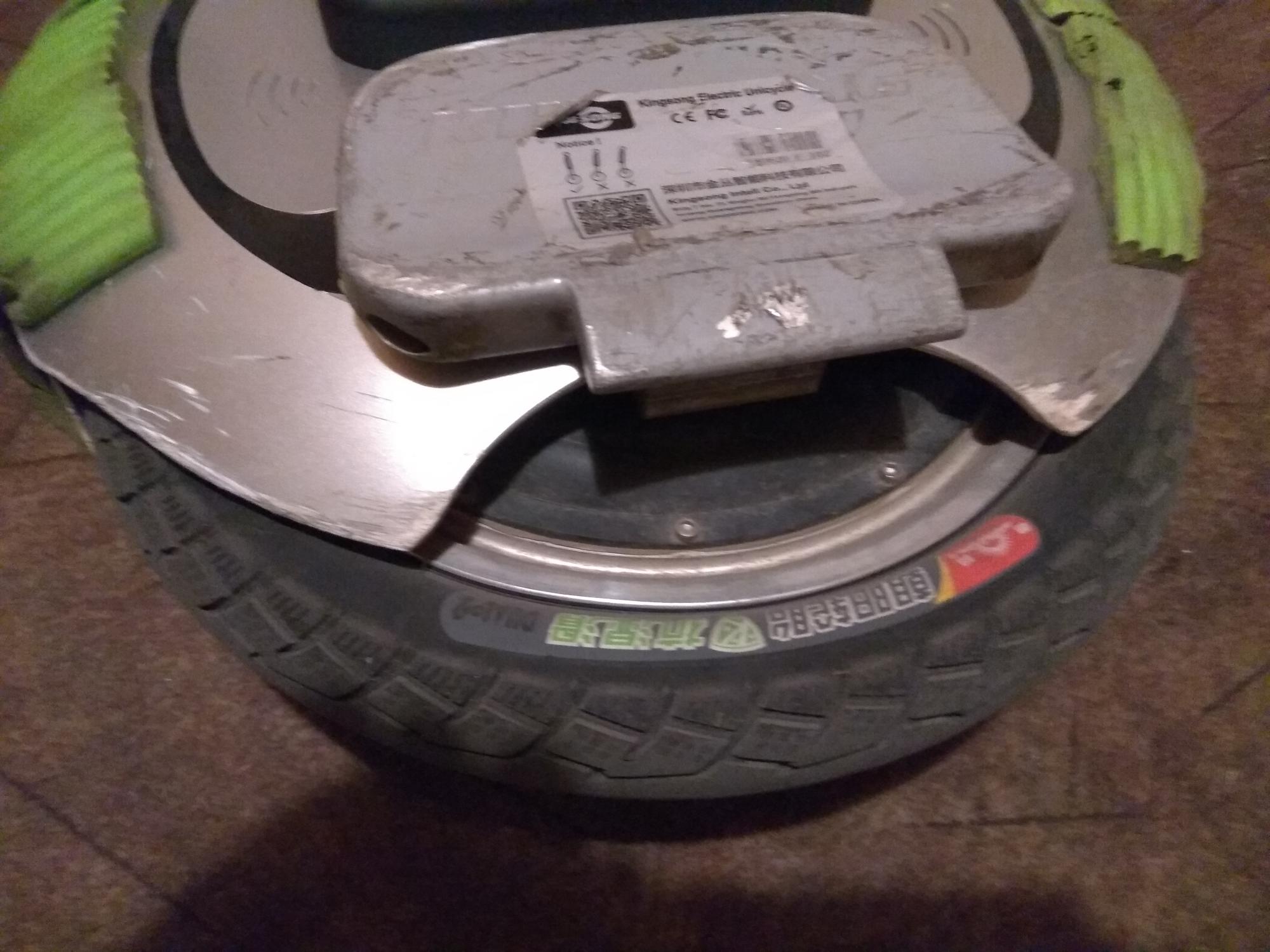

на 16S поменял покрышку на идентичного размера - с 2.125" Носорога на 2.125" Чаоянг (на фото). Управление изменилось кардинально. Колесо стало абсолютно другим. В повороты стало входить идеально, никаких завалов, лишних дёрганий, очень плавно - насколько наклонил, само держит и настолько поворачивает. Кайфовал, пока не износилась. С другой стороны, Носорог позволял ездить по весенней каше из снега, льда и земли в полях, спокойно заезжало за ручку на мокрые стальные пандусы и даже цепляло лёд. Но слишком резко заваливало при наклоне, хотя привык и даже стал использовать это для резких поворотов, буквально подминая колесо под себя под 60 градусов в наклоне назад для упора.
На поведение колеса влияет не только рисунок, но и сама структура покрышки - её жёсткость в разных местах. С ростом давления увеличивается юркость, но снижается устойчивость, уменьшается амортизация и повышается риск воблинга на высокой скорости и при торможении. На определённом давлении шина перестаёт амортизировать и начинает прыгать, увеличивая риск слететь. Повышается нагрузка на колени и узлы колеса. Снижается сцепление, особенно на бордюрах и мокрых участках.

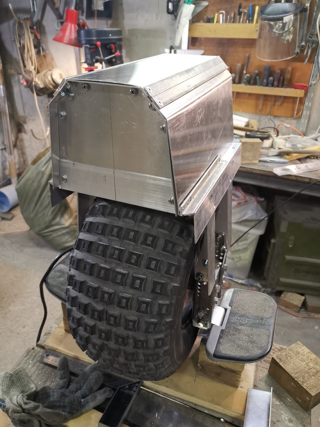

На моём KS-16S люди за 15 минут учатся кататься и сразу гоняют 30 км\ч, по лесам , кочкам, ямам, траве, аж страшно за них. Потому что есть две великолепные покрышки 2.125" и 2.5", а также индивидуальный подбор давления под вес, чтобы не жевало в повороте и не прыгало.
В среднем, на более тонкой покрышке боковая болтанка ниже. Чем шире покрышка, тем сильнее болтает на продольных углублениях - это физика. Рано или поздно мозг адаптируется и компенсирует микродвижениями, KS-16S для этого подходит превосходно.
То есть на болтанку влияют три параметра: давление, протектор и ширина.

На что сменить? Мне нравятся Чаоянги - они мягкие и облегчают управление в поворотах. Хорошая Кенда - сейчас такая стоит 2.5" на 16S, поставили в Экодрифте. Стоковая была узкая, со слабым сцеплением и плохой амортизацией.

Цитата: Drugorus от 23 Июнь 2020 в 15:48Хорошая Кенда - сейчас такая стоит 2.5" на 16S, поставили в Экодрифте. Стоковая была узкая, со слабым сцеплением и плохой амортизацией.
Во-во-во! Я тоже так хочу! Укоротить стойки, запилить корпус, и Кенду 2.5".
