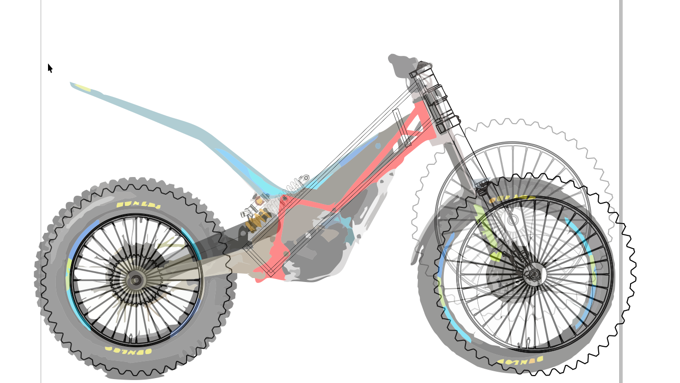

Товарищи
планируется постройка електро мотоцикла
максимально легкого и по конструкции ближе к триальному
Вопросов с рамой кинематикой, геометрией и прочему нет
но есть вопросы к железу
Что точно понятно по комплектующим
передняя вилка от DH велосипеда (200мм fox 40, или RS Boxxer
с батареей тоже все относительно понятно  NMC призматики 50ач и 24с
заднее колесо триальное безкамерный обод и покрышка 18х4
что совсем не понятно....
что выбрать из моторов ?
big block ipm - закрытый ipm  относительно легкий 5кг 62 rpm\v судя по всему 6-8kw
http://lightning-rods10.mybigcommerce.com/big-block-ipm-motor/
alienpowersystem
12090 с водяным охдаждением 2.8кг 50rpm\v 18kw
https://alienpowersystem.com/shop/brushless-motors/120mm/12090-sensored-brushless-motor-50kv-watercooled/
водяное охлаждение добавит веса но позволит не волноваться о нагреве и в итоге все равно порядка 4кг веса выйдет
Astro 3220 132rpm\v  8kw 1.8кг (нужно дополнительное охлаждение) и очень не низкая цена но мотор тоже ipm
Редуктор как я вижу это в 2 стадии с цепями понижайки  420е цепи, и  топологическая оптимизация должны помочь в получении вменяемого веса
Что совсем непонятно
какие есть варианты по контроллерам для этого дела? нашел только ядерную тему на форуме
не совсем понятно что делать с бмс
но самый большой вопрос конечно к мотору
