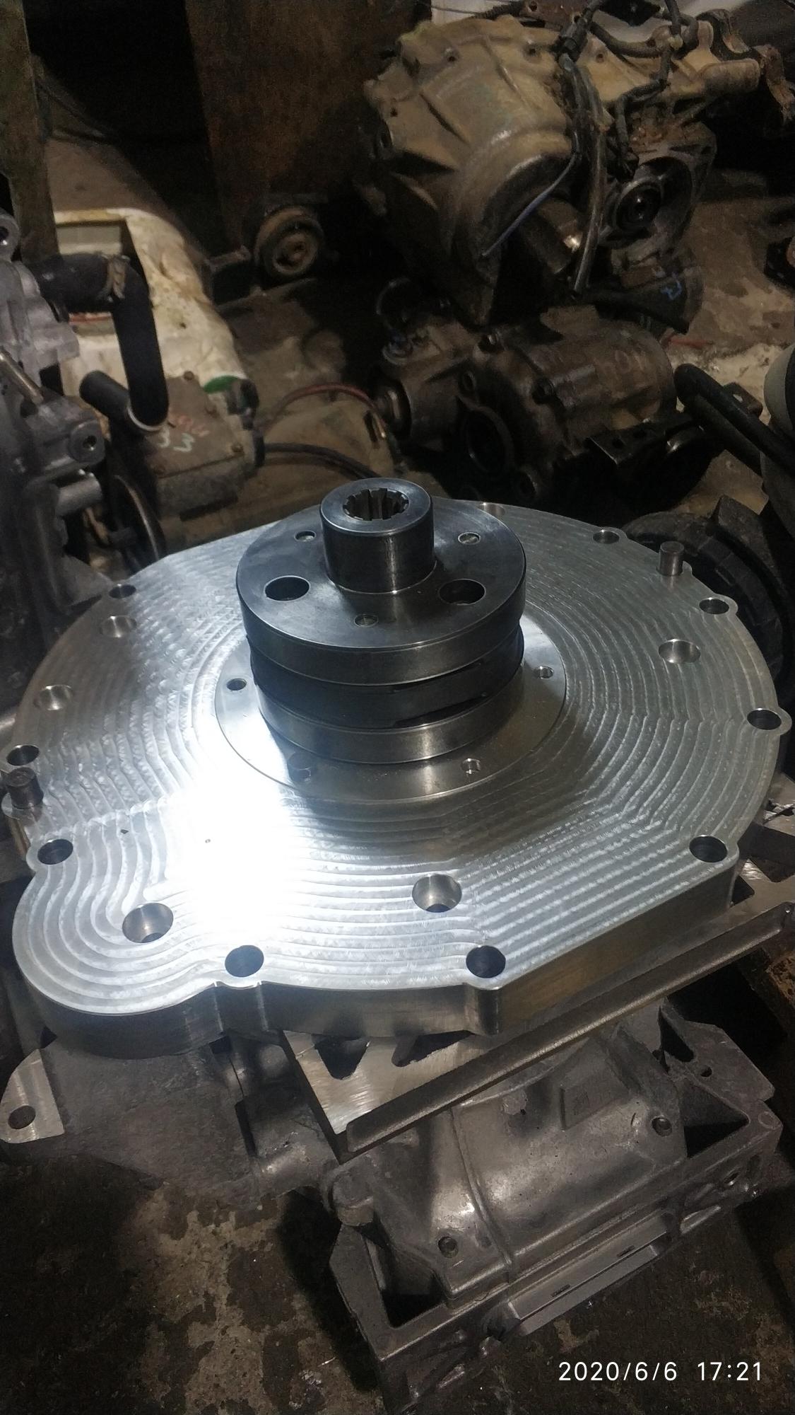

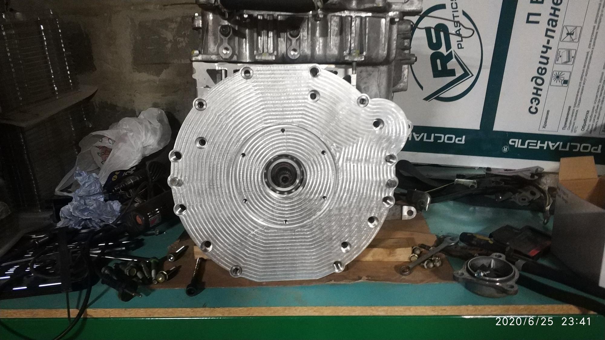

Собственно имеем Газ 2217 с самым высокотехнологичным для 21 века отечественным ДВС типа УМЗ 4216.
Малек попилим порежим, лишнее в помойку, добавим японского барахлишка и поглядим что выйдет.

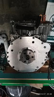

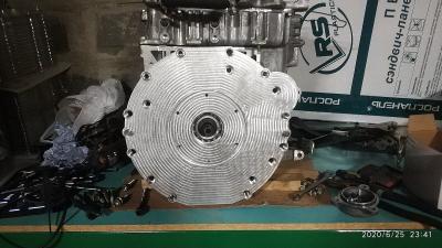

Устанавливать буду мотор с Ниссан лиф, вместе с газелевской коробкой пока, а дальше видно будет.

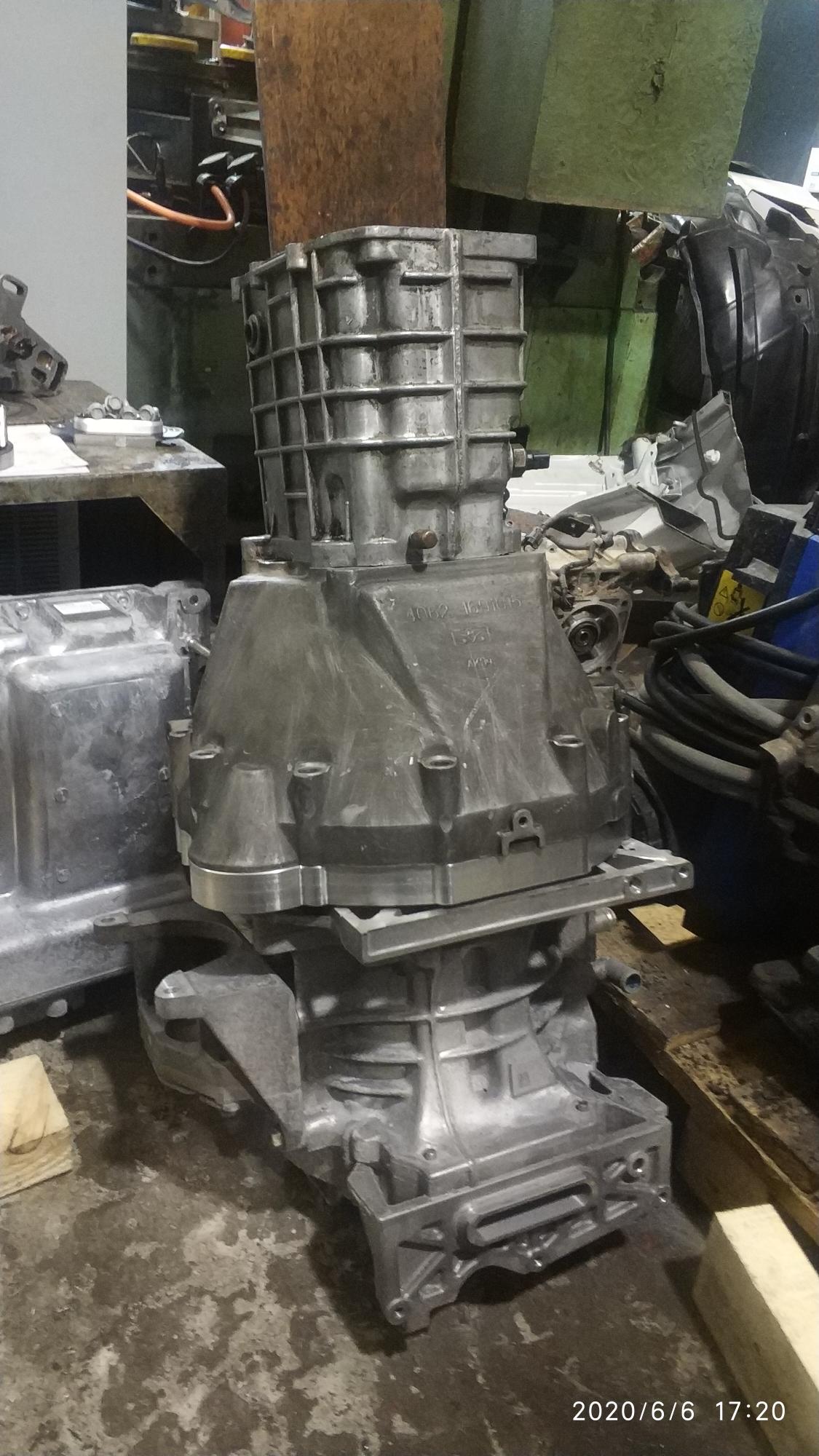

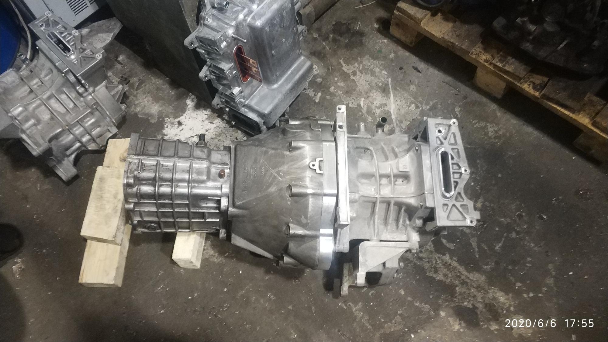

Плита переходная
Муфта на электромотор
Муфта в сборе, применен бублик от мерина
Малек примерок

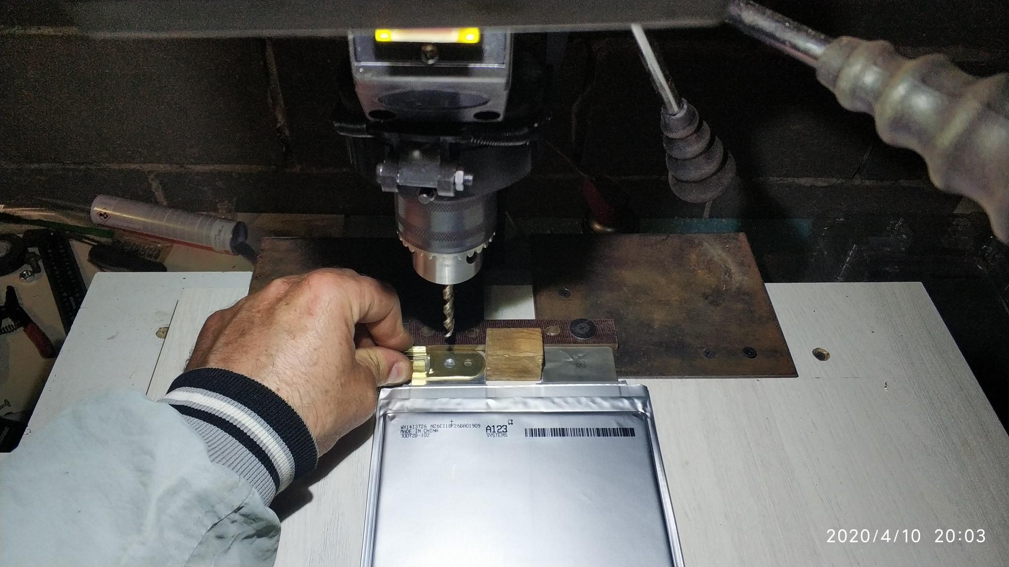

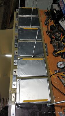

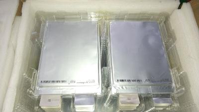

Батарейка пока 96s2p из пакетов А123 26А, приобретались у _claw

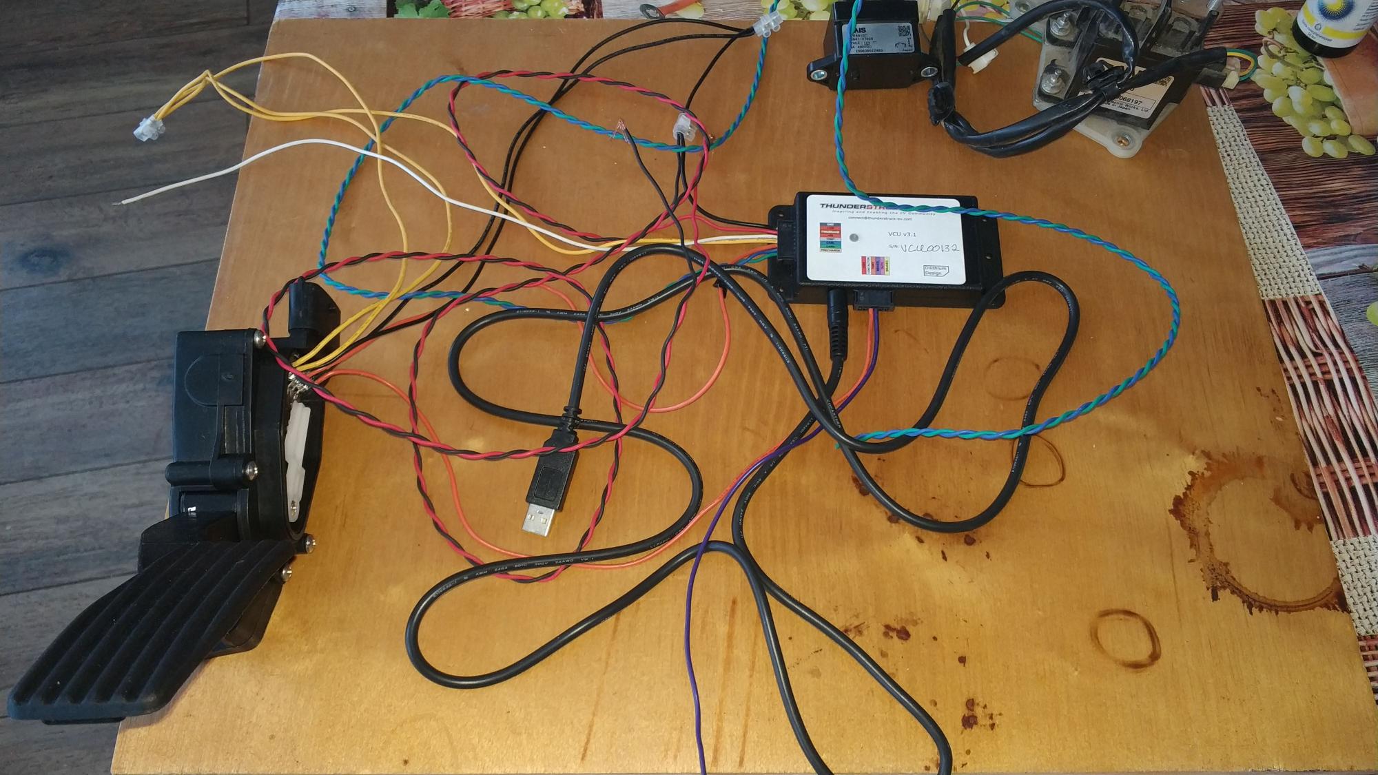

Мозги для инвертора лифа из штатов
https://www.thunderstruck-ev.com/dilithium-vcu.html
Покупались через посредника.

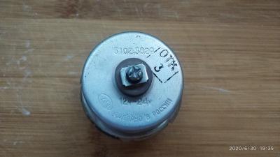

Распилил датчик аварийного давления вакуума.
Регулируется под нужное разряжение просто, зубчатым колёсиком.
Вакуумная камера отделена мембраной, наверное приклеина, по крайней мере со вскрытым корпусом работает.

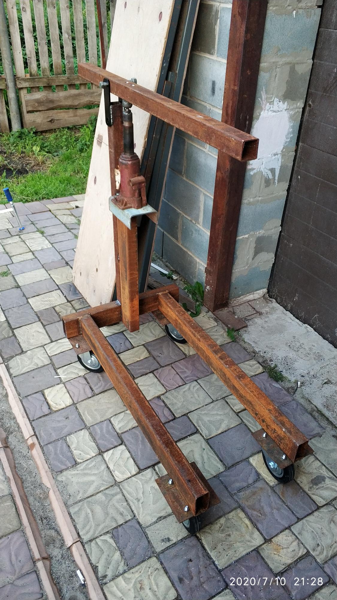

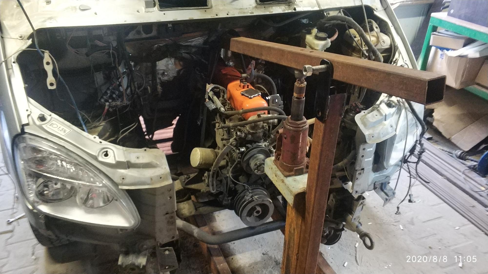

Сделал кран, мотор вынимать и ставить, Малек страшненький, но думаю со своей задачей справится  B-)

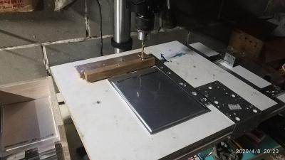

Собираю потихонечку батарейку.
Бригада трудится не покладая рук
За пару деньков думаю доделать, и браться за ЭГУР надо каншину побороть.

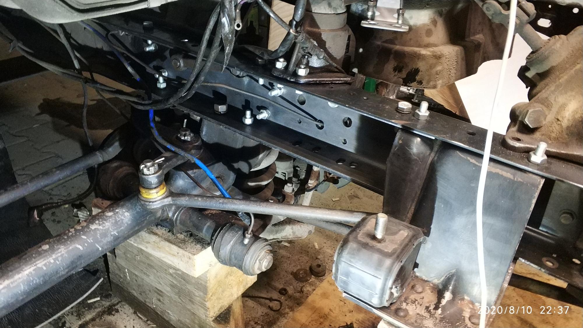

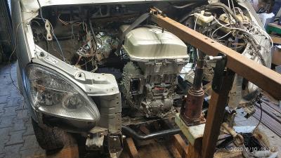

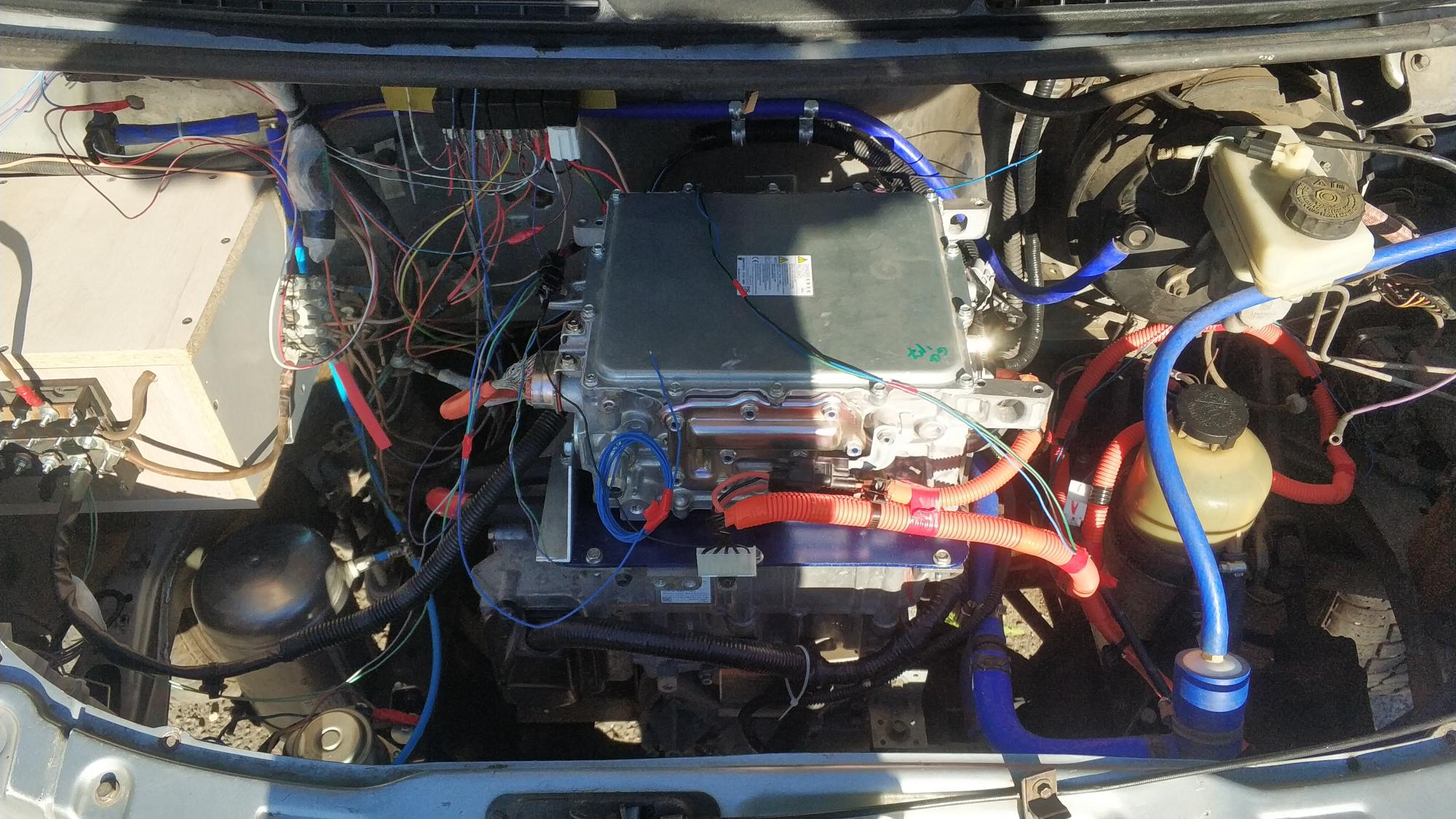

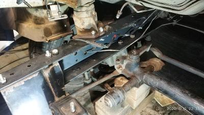

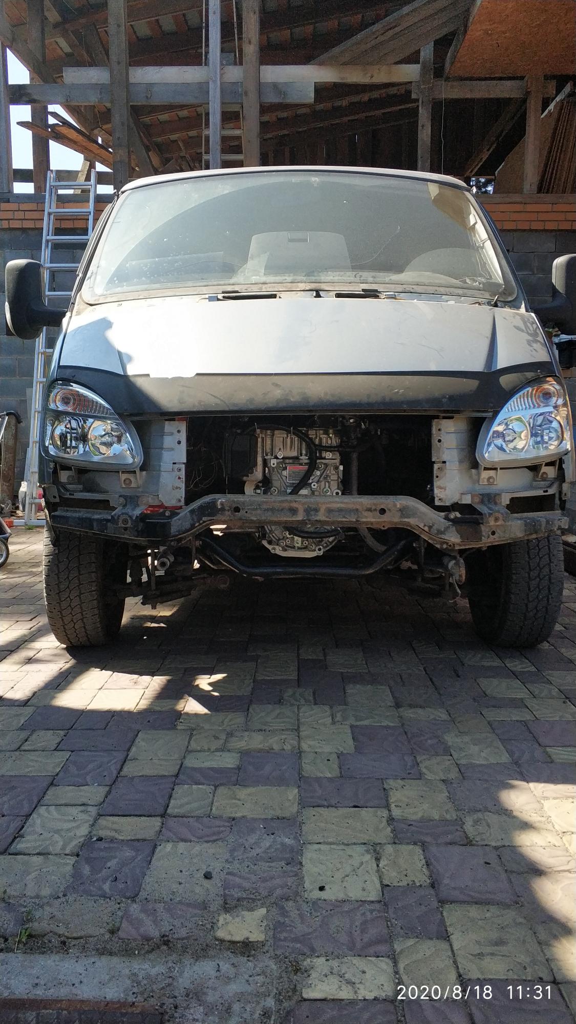

Наконец-то добрался до переделки машины.
Вынул двигатель.
Попутно починил раму.
Примерил мотор.
st_79
Всё готово, покатался маленько. Осталось решить вопрос с ЭГУР и много много мелочевки.

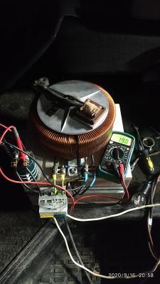

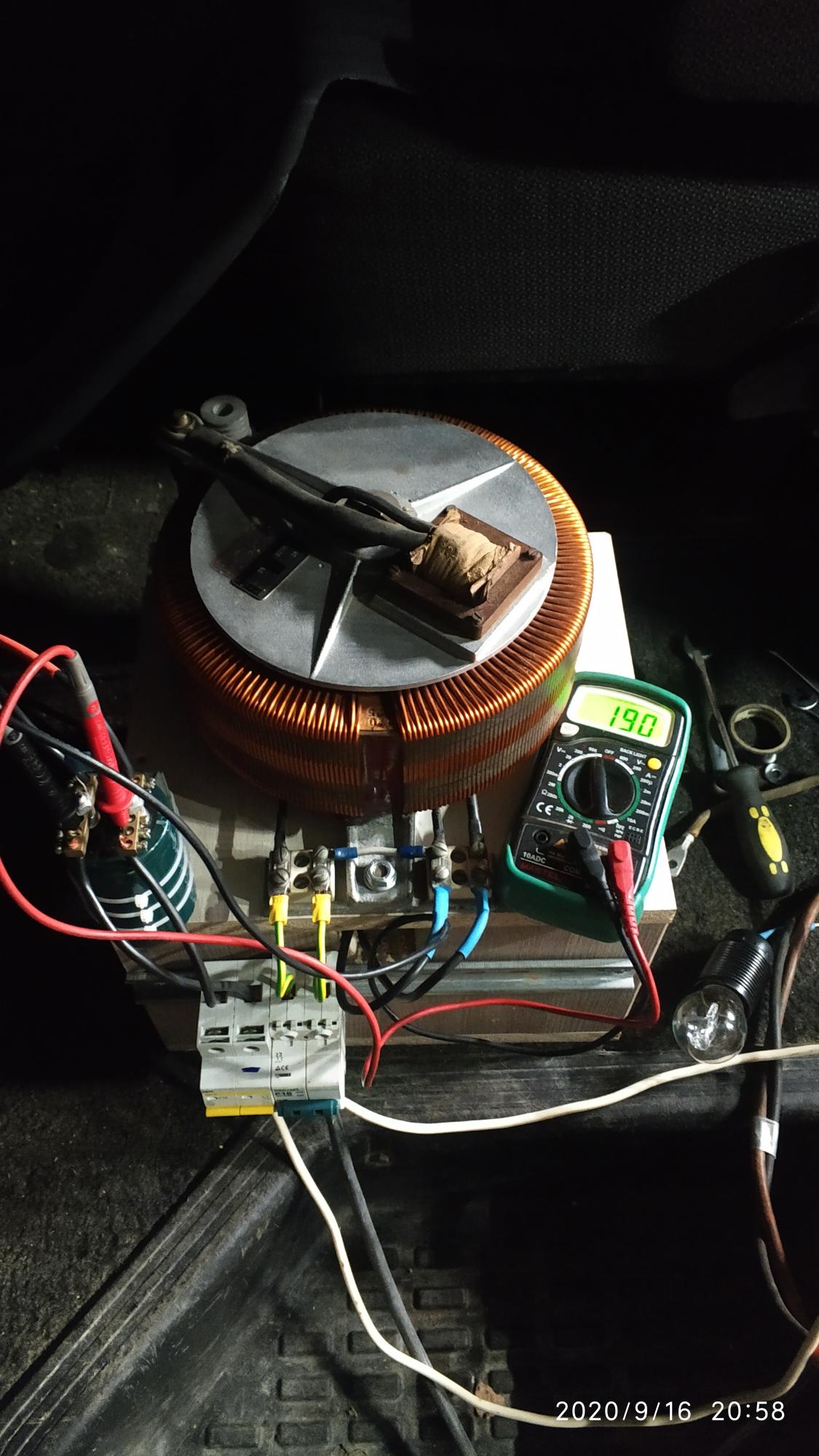

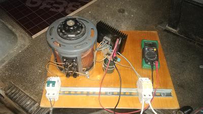

Замутил зарядку ку из латра
Что-то не понравилось сильно гудит и греется не заряжался 11 часов.
Достал из-за загашника раритетные немецкий латр на 25А, теперь вроде как часа за 4 должна зарядится, на днях проверю.

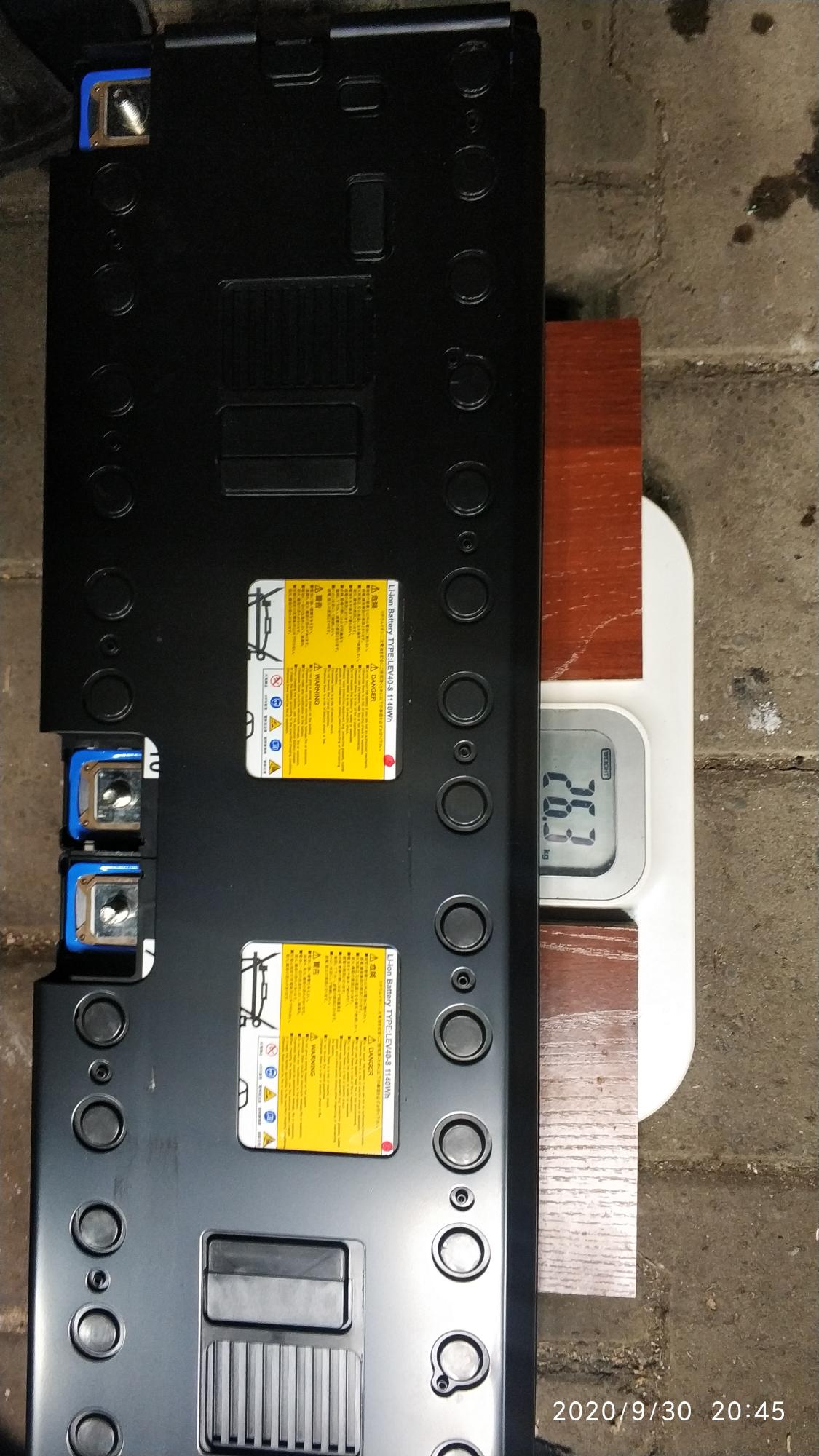

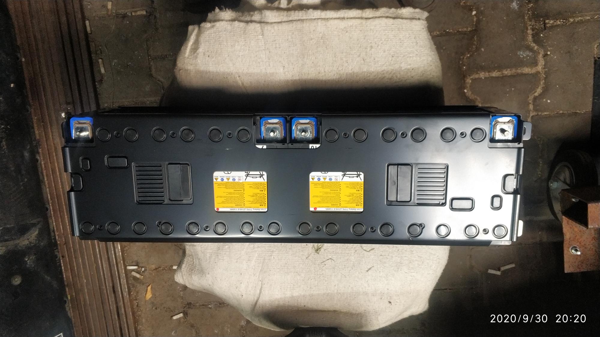

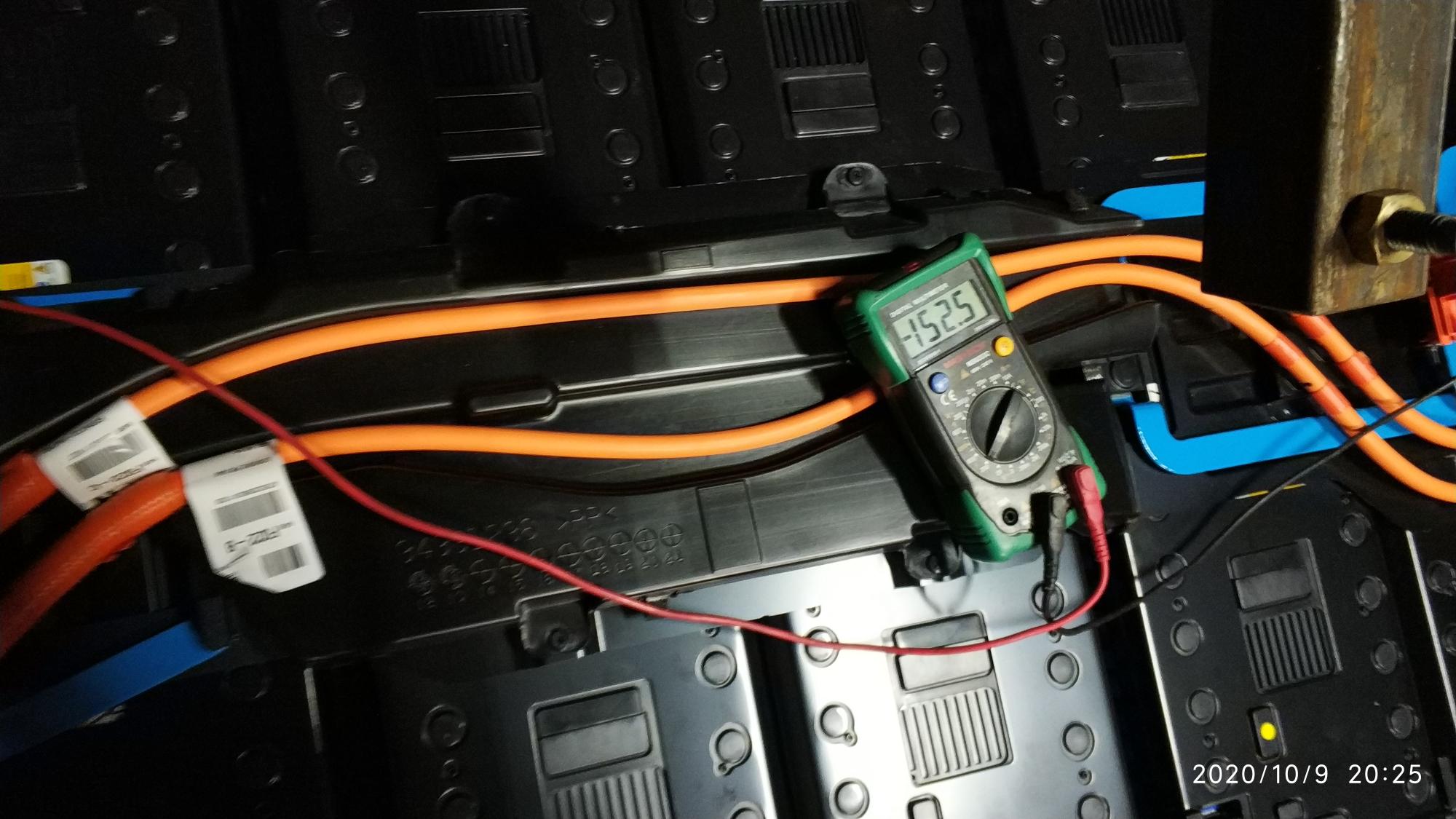

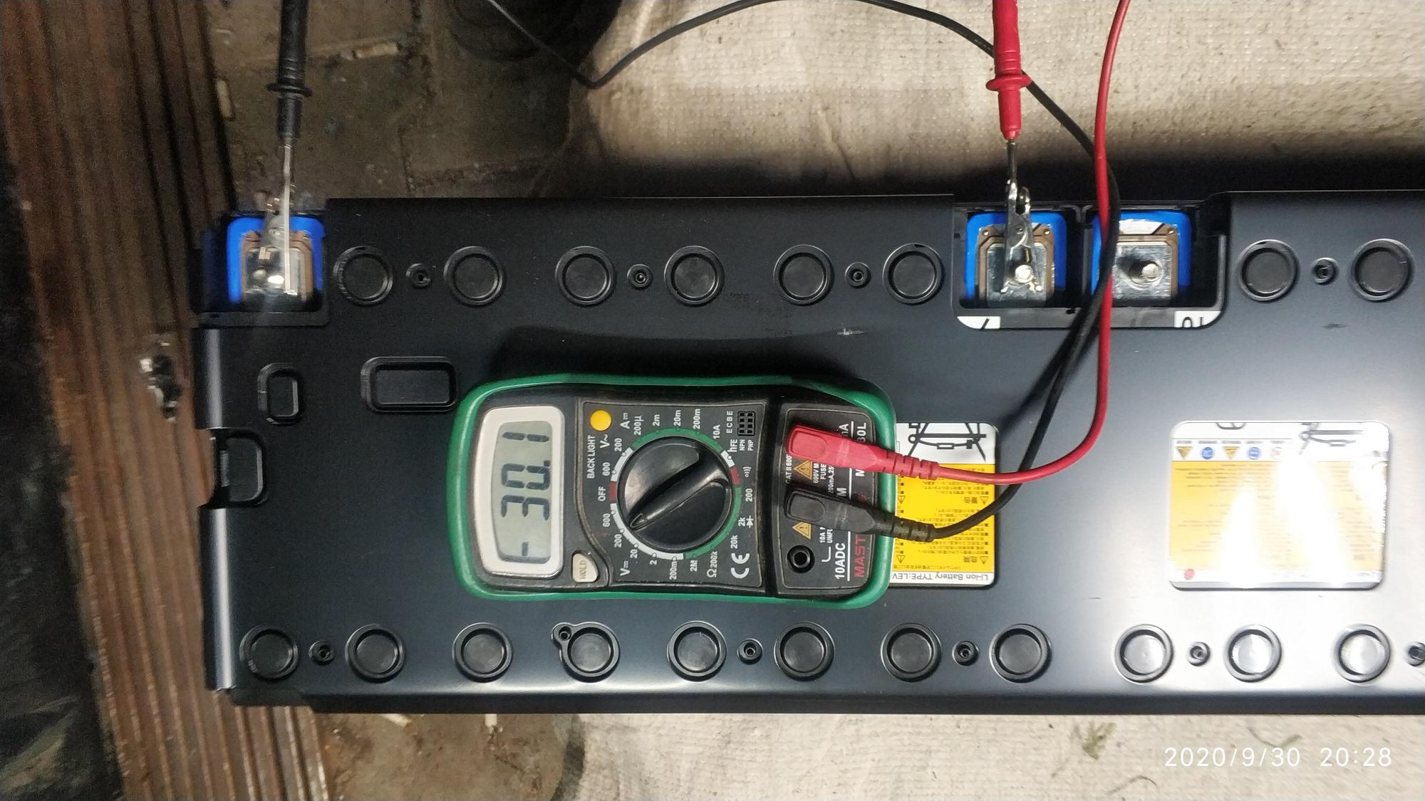

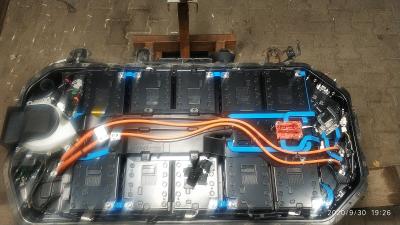

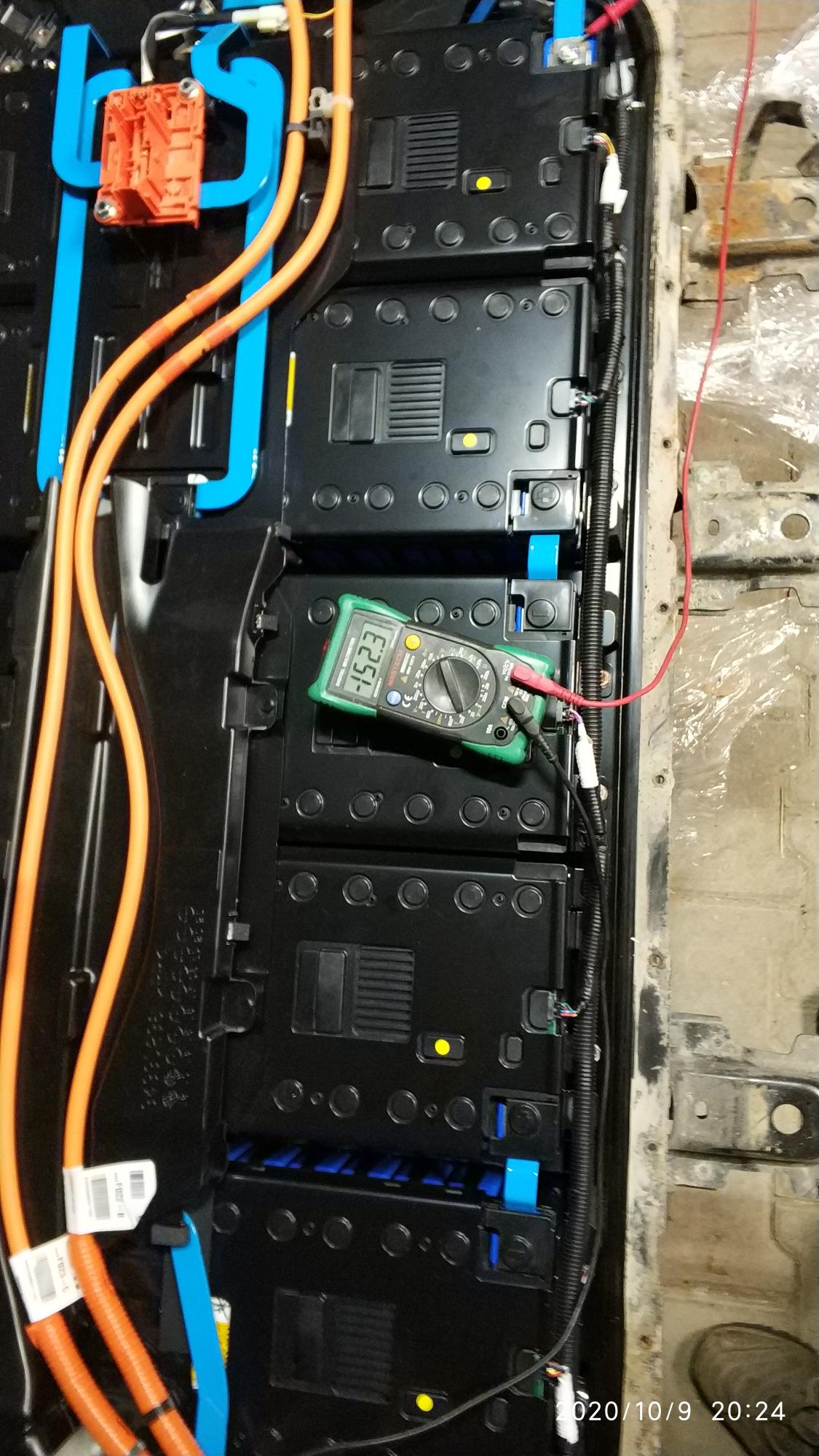

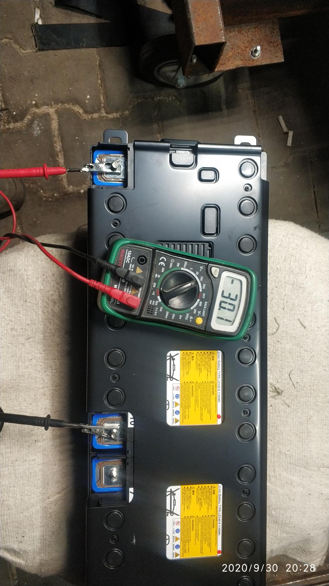

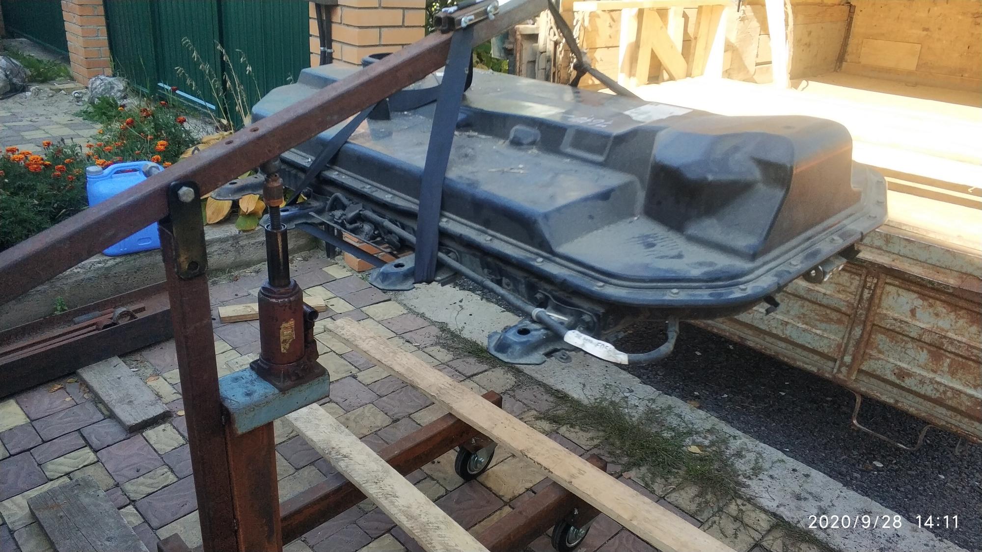

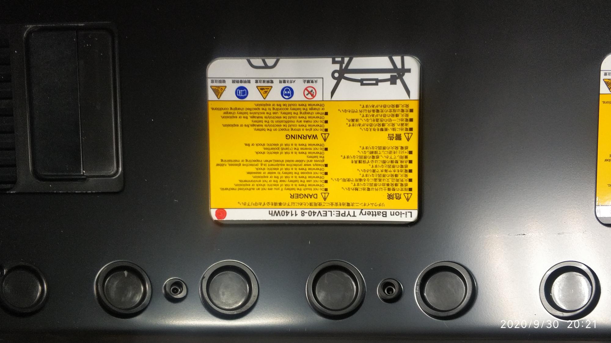

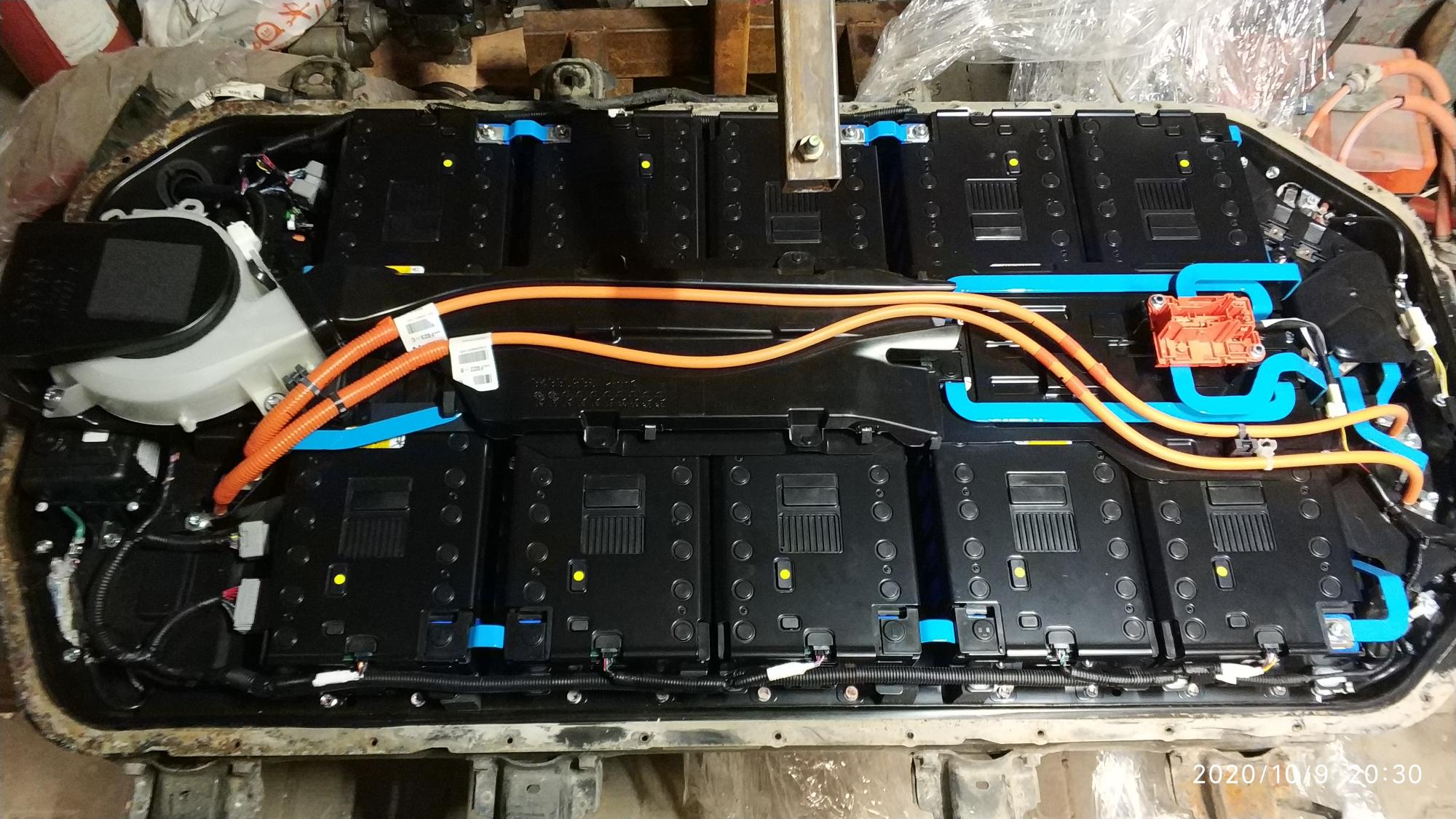

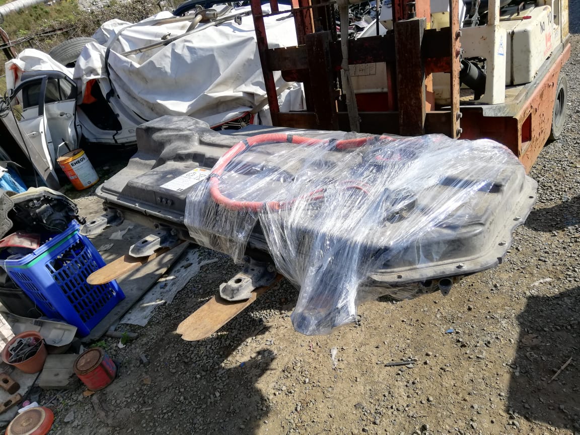

Сегодня разобрал ВВБ Митсубиси аутлендера. Буду перепаковывать под свои габариты.
Масса двух блоков по 8 ячеек
Напряжение на всех блоках одинаковое

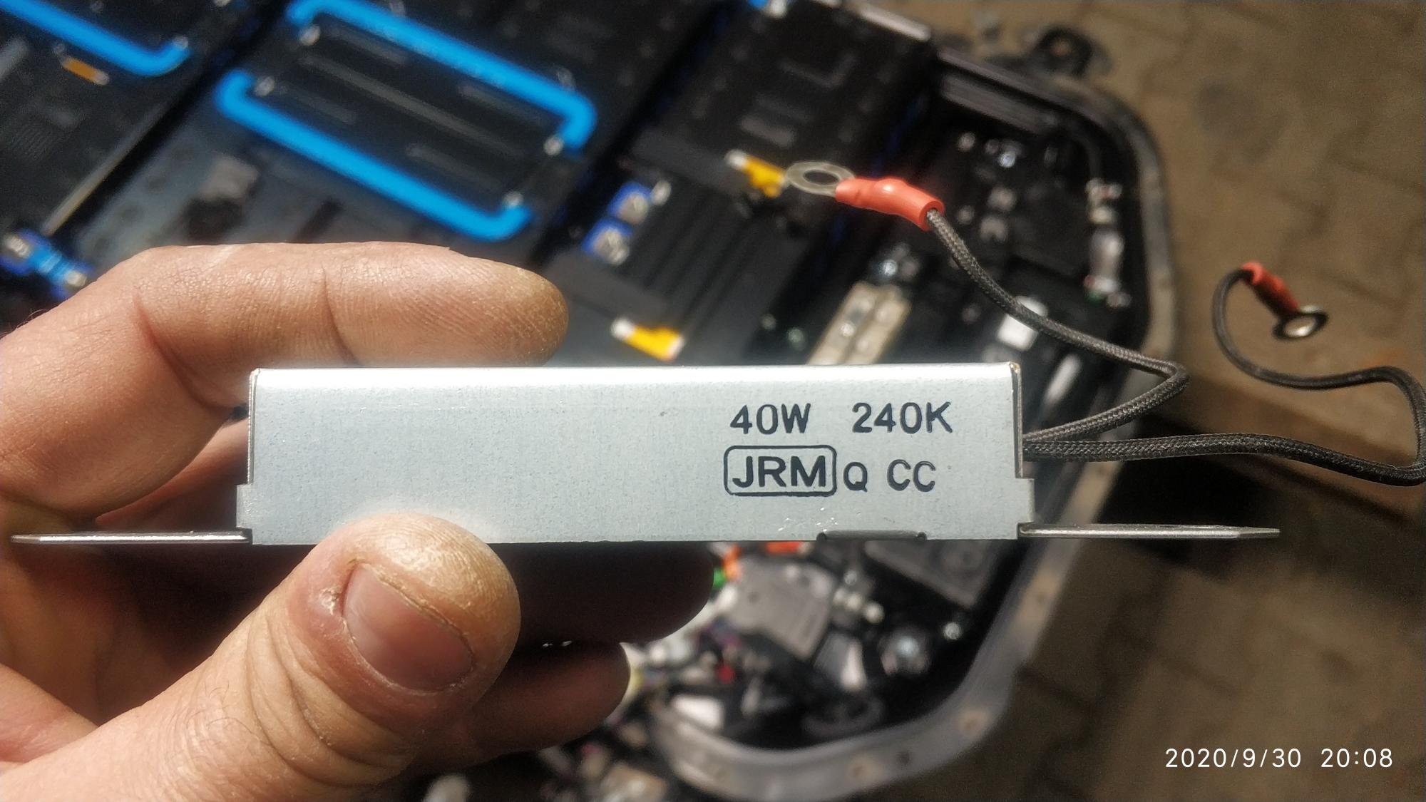

Нашёл нормальную замену лампочке на реле предзаряда инвертора
st_79
Ещё одну прикупил. Теперь суммарная ёмкость ВВБ будет 42кВт.

Пришла ещё одна батарейка, состояние ячеек нормальное
Теперь буду всё запаковывать как надо и устанавливать в авто.

Ниссановскую зарядку на сколько мне известно нормально никто не запустил, да и интерес к мощности 3кВт давно пропал.
То что мне сделали качает 90А при 400в или 36кВт/ч

Привет. Она регулируется, ток от 5А до 90А. Сейчас я обкатываю все, 15А настроил, а так у меня ограничение дома на 15кВт, умных счётчиков по наставили.
