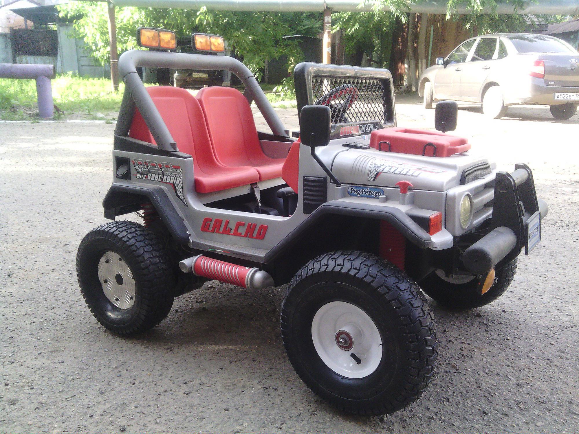

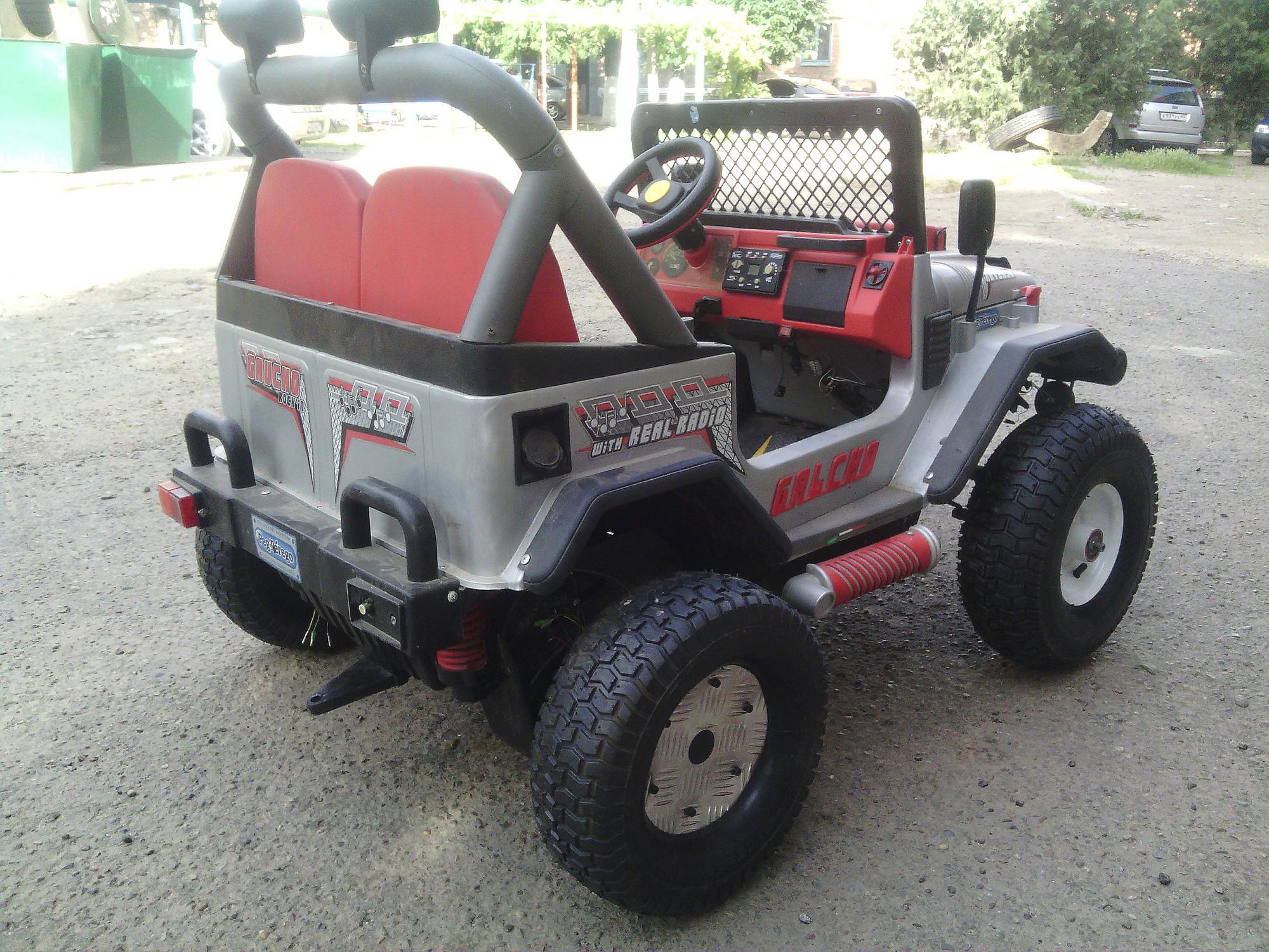

Вот на суд мой вариант тормоза на мотор колесо :
https://youtu.be/rIvrlKphR7I
Все супер и цена вопроса всего 800рублей , но надо будет немного крепление переделать
Когда батарейки станут дешевыми? Столько проектов упирается только в аккумуляторы😟😟😟😟😟😟

А я за эти деньги велик детский купил. С таким тормозом)
Paxxa
С тросиком непонятно. Не лучше было опустить от педали лапку вниз под днище, и там зацепить тросик с натяжителем

[user]Paxxa[/user], действительно будут немного переделывать но все равно не под днище там неудобно будет

Цитата: Ksyvron от 02 Июль 2020 в 07:35переделывать но все равно не под днище там неудобно будет
Для обслуживания может быть. А для водителя одни плюсы. А так натяжитель можно и 2мя короткими тросиками сделать. И закрепить в удобном месте

[user]Paxxa[/user], я вообще буду тормоз переделывать , а именно сам барабан буду через гайки на ось крепить правда планку купить нужно а размер нат память не помню нужно будет размер оси померять чтоб плашку подобрать и тогда уже будет видно куда тросик  кинуть тк вы немного правы несовсемтудобно трострасположен

барабанный тормоз хорош, но с барабаном из жестянки как то не оч.
исполнение подкачало. ну плюс он в одну сторону работает лучше чем в обратную. при хорошей массе не остановишься.
Ksyvron
[user]Alex_mac[/user], Где-то я с вами согласен до 30км, /ч справляется на ура, а вот быстрее я тоже не уверен за эффективность но мотор колеса от гироскуткра я как-то не особо хочу больше 30км, ч разгонять

у меня такие тормоза уже года два на МК стоят гироскутера.  Но рукой его жать нужен большой ход и детских рук не хватает только ногой а в квадроцикле педаль потом мешается детям.
