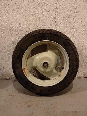

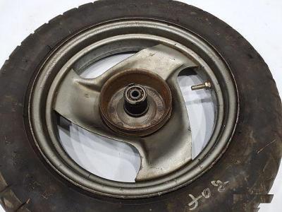

Огромное вам спасибо за такую быструю отзывчивост. Однако, не очень понял как именно это сделать. Вот пара фоток из инета, почти одно и то же колесо. Можете пожалуйста если не трудно маркером выделить как и что сверлить?
Иван Сусанин
Точим проставку, в виде толстой шайбы, диаметром чуть меньше барабана. Прикладываем к барабану. центруем, сверлим изнутри колеса, через стенку барабана пару отверстий в проставке, нарезаем резьбу. Прикручиваем проставку к диску, ещё раз проверяем на биения. Сверлим остальные отверстия, (а можно аккуратно приварить, если проставка железная) Зенкуем под винты впотай. Прикручиваем проставку, На ней размечаем и сверлим отверстия крепления звезды. Нарезаем резьбу, крепим звезду.

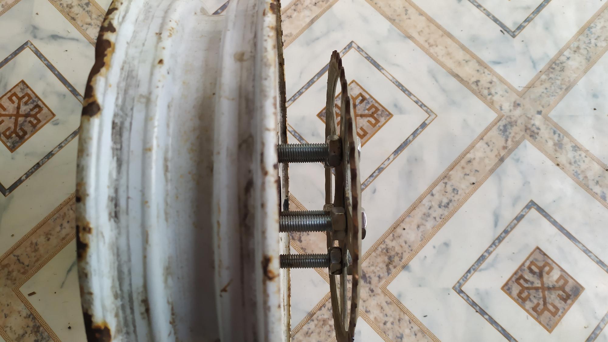

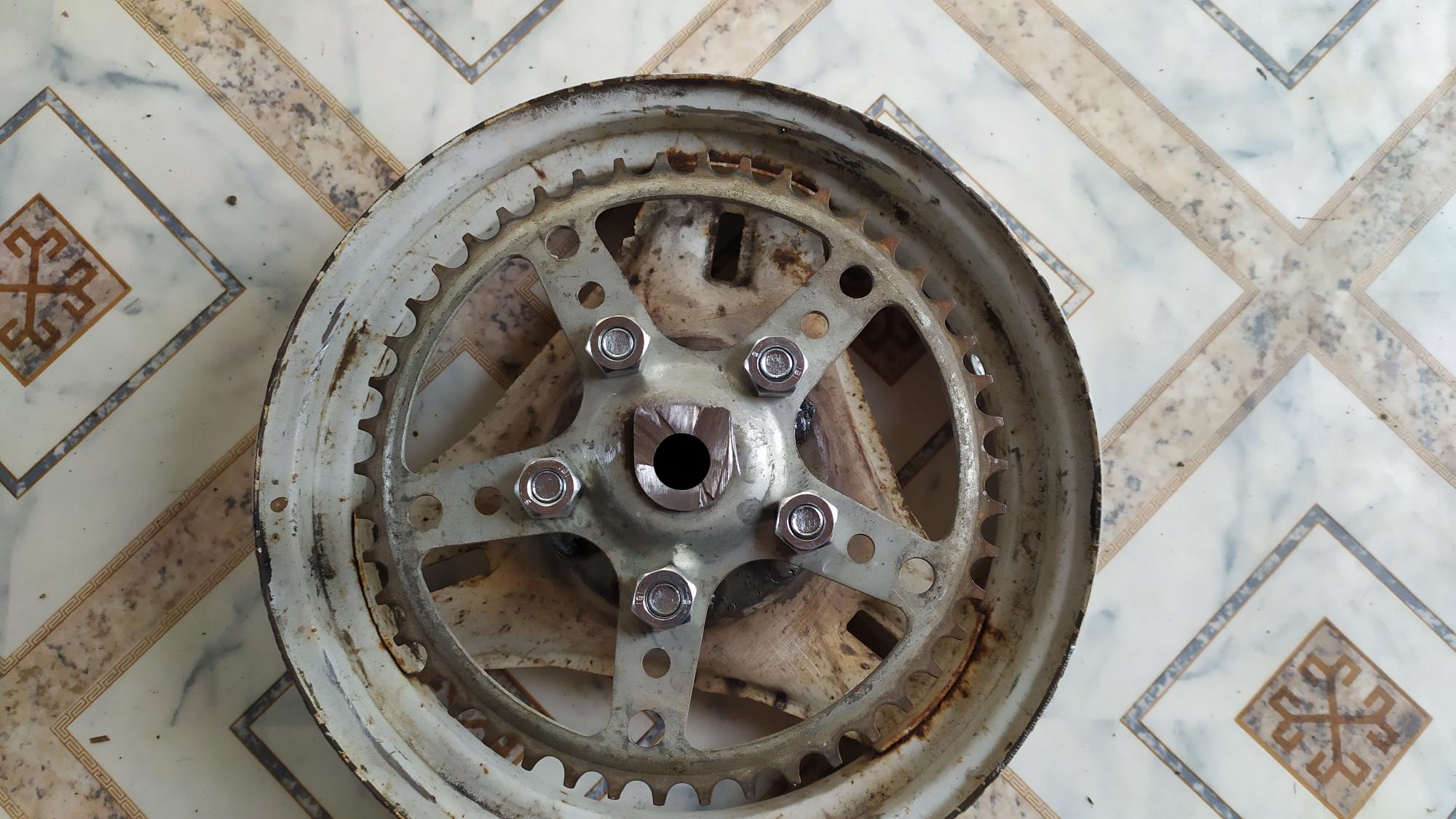

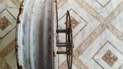

В общем лайфхак. Надеюсь этот способ кто-нибудь применит, поскольку колеса от скутеров очень распространены. Как сделать крепление звезды.
Покупаем стальное колесо с барабанным тормозом и звезду от старого велосипеда. 5 болтов м8 хорошей прочности, 10 гаек м8 и пара шайб.
Прикол в том, что выступ втулки под подшипника колеса идеально центруется звездой (фоток щас нет. в звезде есть углубление, которое 1в1 по диаметру втулки). Берем звезду, кладем на колесо и размечаем пятиугольник по отверстиям в звезде. Затем привариваем болты к диску по угольнику (упор берем от втулки под подшипник), есл что подгоняем. Затем примеряем звезду, должна свободно, но с небольшим усилием залазить на болты. И фиксируем гайками. Для больших моментов следует болты обварить между собой, подойдет обрезок трубы или пластины, сваренные треугольником. Вот результат:
Цена вопроса -- 80 рублей :-)
пс. звезда стоит ровно, это ракурс неудачный
