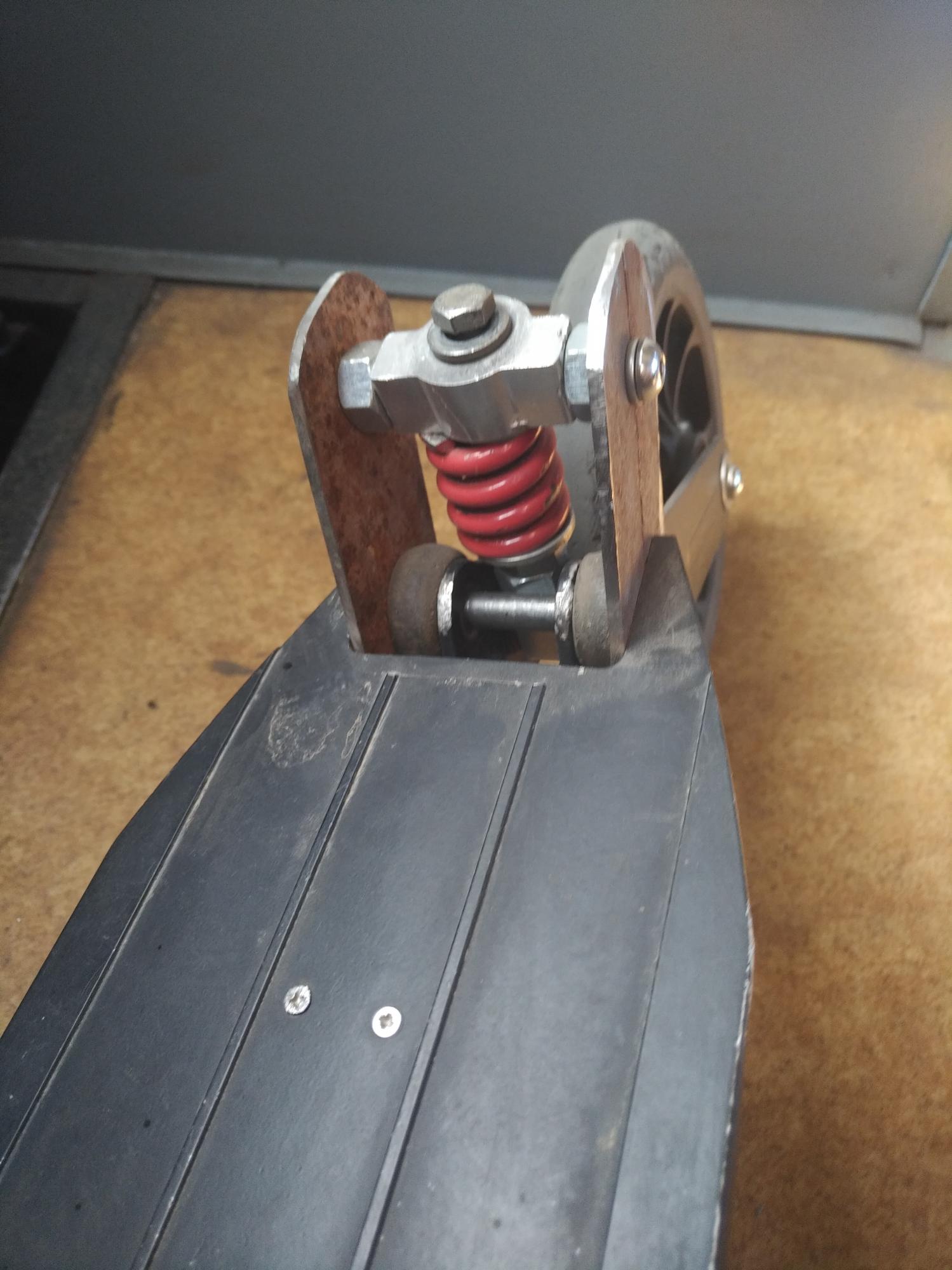

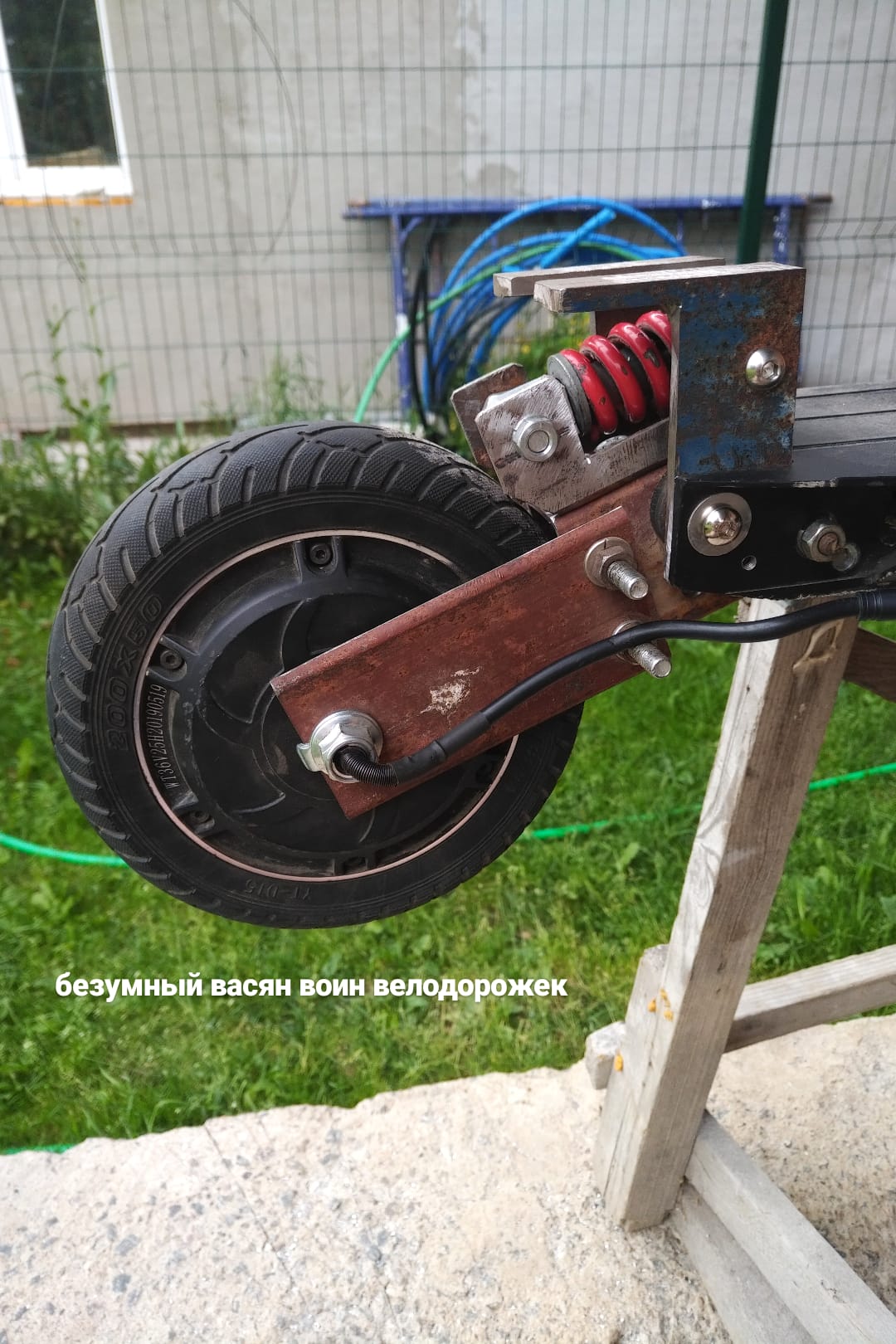

почему бы не сделать подвеску для kugoo s3 на пневматических амортизаторах?
переднюю подвеску внедряем в кугу
0:45
передняя и задняя подвеска вот такая
амортизаторы вот такие и работают вот так
как выглядит рулевая куги
установка монорим

ИМХО, не нужно сильно задирать s3, ездить становиться на нем страшно. Уже проходил переделку такого, спереди стояла вилка от велосипеда а сзади переделанную ставил из стали. Клиренс 12-14 см уже не помню. Колёсики маленькие едет очень неустойчиво,возможно подойдёт для людей невысокого роста или для тех кто любит ездить с сидением.
Magic David
Задирать так конечно не обязательно, но идея переднего амортизатора на сяоми неплохая, позволила бы куге уйти от своего неизбежного люфта рулевой стойки и постоянного гемора с восьмигранной втулкой. Как бонус - можно поставить практически любое колесо и за счет большего хода амортизатора можно добиться вполне комфортного прохождения небольших препятствий. То же касается и задней подвески - не обязательно настолько высоко задирать, все можно сделать и поскромнее. И не обязательно использовать пневмо-подвеску, особенно теперь, когда есть отличное готовое решение с установкой пневмо-шины прямо на барабан нашего мотор-колеса.  Кроме того, с подобной подвеской можно сделать регулируемый клиренс.

вариант подвески
с предложениями по установке подвески, можно написать на почту info@pci.by
