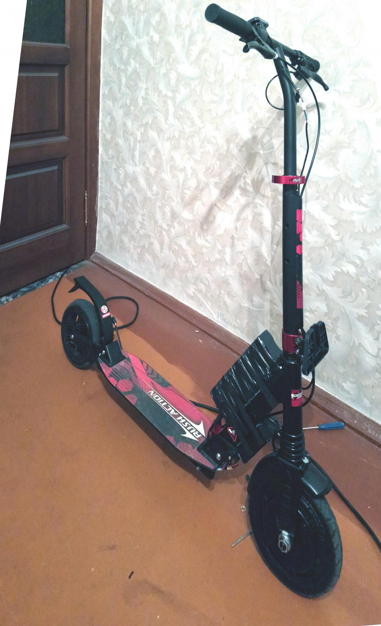

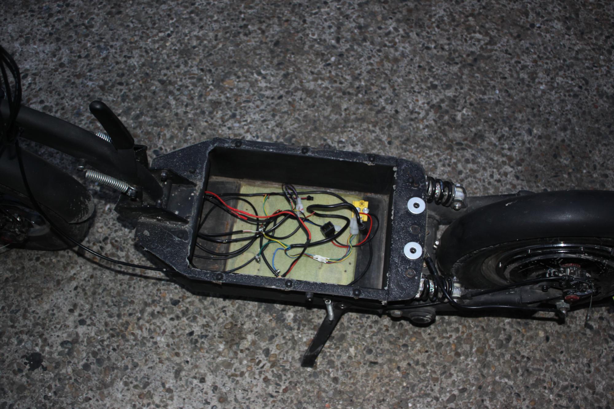

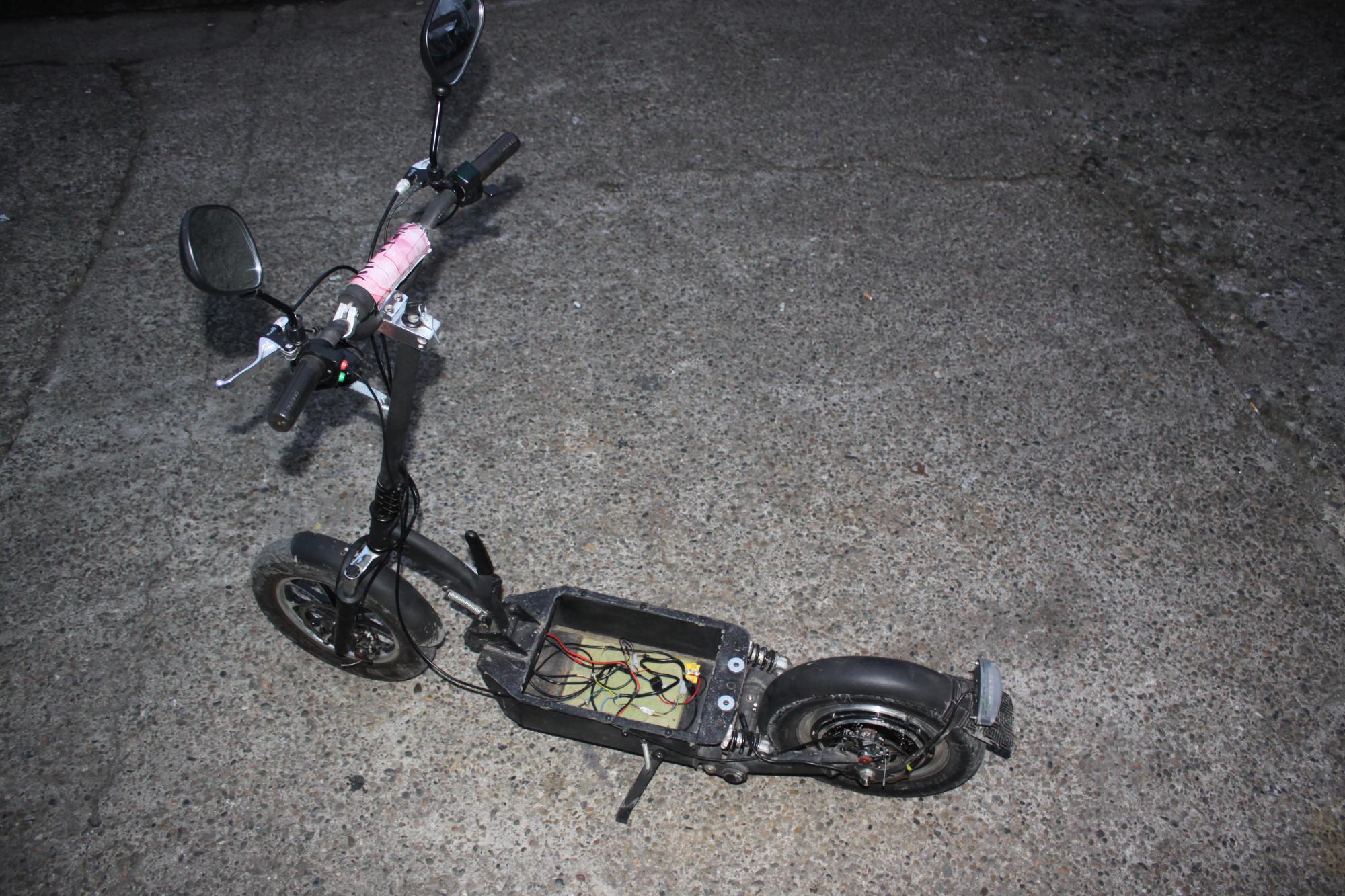

купила побаловаться электро скутер, см фото, а покрышки 8", тёплые при движении, градусов 40, это нормально? кто имеет опыт в таких делах, на покрышке надпись 28 P.S.I. (195kpa.) может накачать побольше? до скольки? прошу не читать нотации что лучше, что хуже - просто ответ , до скольки покрышки держат перед тем как лопнуть... что бы знать

28 PSI это и есть 2 атмосферы. Если так написано на покрышке - это их предел.
Борян
моожно и 3 накачать ничего не случится. на 2 атм покрышки с камерами быстро испортятся

Корд убьёте если греются камера трётся,3-3,5 качайте,у меня 12 колесо 4,5 забиваю,меньше и расход энергии.Китай камеры тонкая резина,так что советую тальк,да и покрышку протереть им перед бортовкой,тальк,детская присыпка,то что подешевле...
Slider
А какой ваш вес? Я бы вообще покрышки которые держат меньше 3-4 атмосфер (45 PSI) не рекомендовал использовать, это покрышки для детских колясок и для электросамокатов абсолютны не пригодны.
При перекачки покрышки может организоваться "грыжа", у меня так один раз было...
ЗЫ. А греются почти всегда...

На покрышках hudorа такого же размера написано 35 psi. Это 2.5 атмосферы, примерно. Если меньше накачать, то самокат вообще не едет накатом.

Ну значит догреются скоро,камера протрётся внутри.Что мешает побольше накачать?

[/quote] так я по этому и спрашиваю... начну качать выше а покрышка и лопнет, вообще не на чем будет ехать

Не лопнет,вес маленький.

Нагрев пневматичесских колес обычное дело - обусловлено законами физики. Тепло выделяется за счет сжатия-расширения газов. Катайтесь, не бойтесь. :-)

[user]tatyana[/user], для взрыва 200мм покрышки надо накачивать 8атм. У Вас такого насоса нет. Почти наверняка! B-)
Насос высокого давления он называется. На шоссейных велосипедах колесо или пневмо амортизатор качать

качайте три очка.
я надеюсь, покрышки для самоката все же а не для детской коляски? если для коляски то может и лопнуть так то
