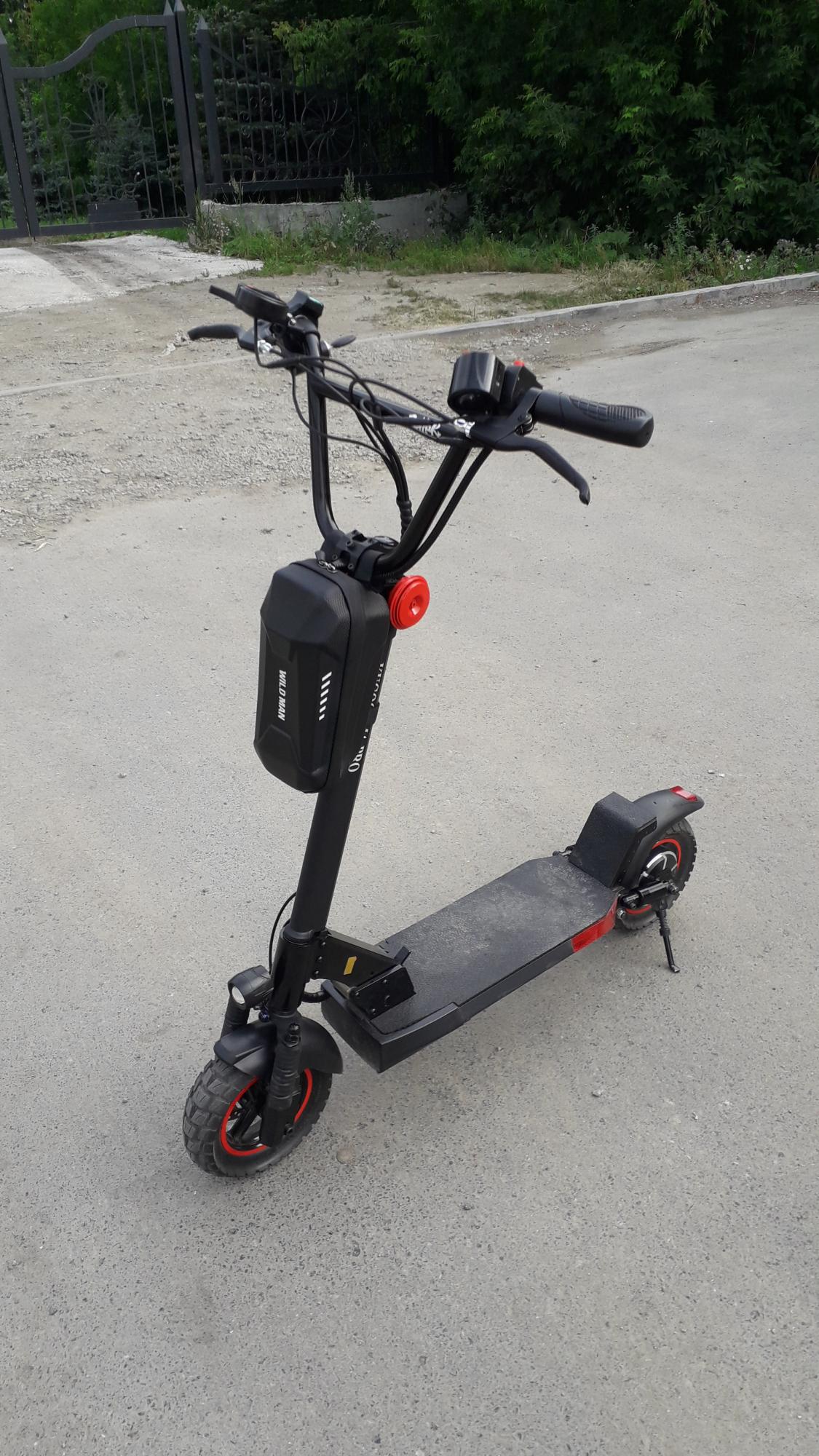

В начале лета 2020 приобрел новинку от Куго (Хого) с мотор-колесом мощностью 600 ватт, емкостью 17 ампер/час - Куго М4 pro.
Колхозинг-улучшайзинг у многих сограждан в душе, как и у меня.
Нагружать объемами информации не буду, только то, что уже сделано и немного о планах.

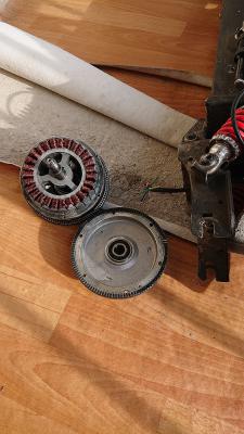

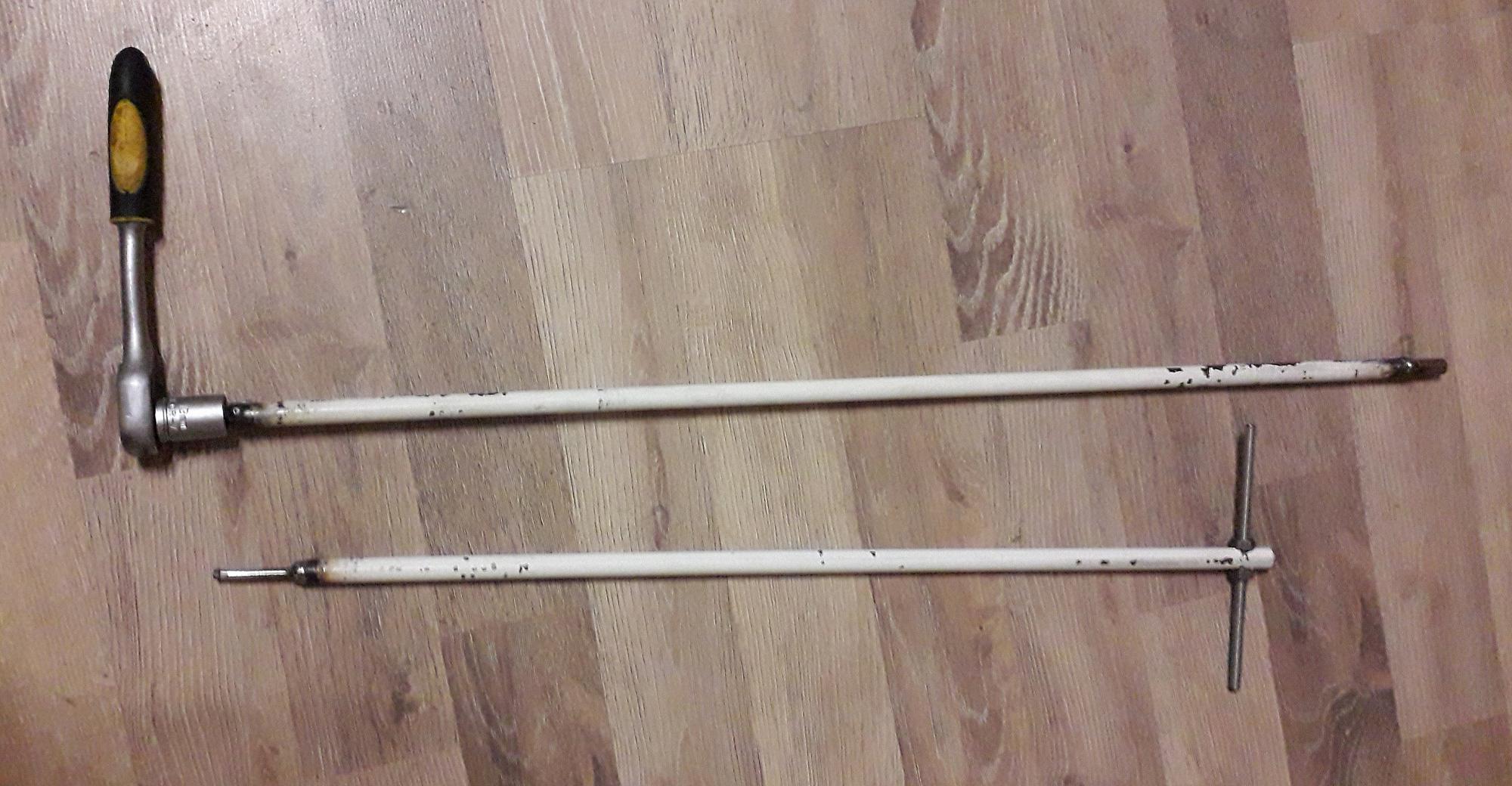

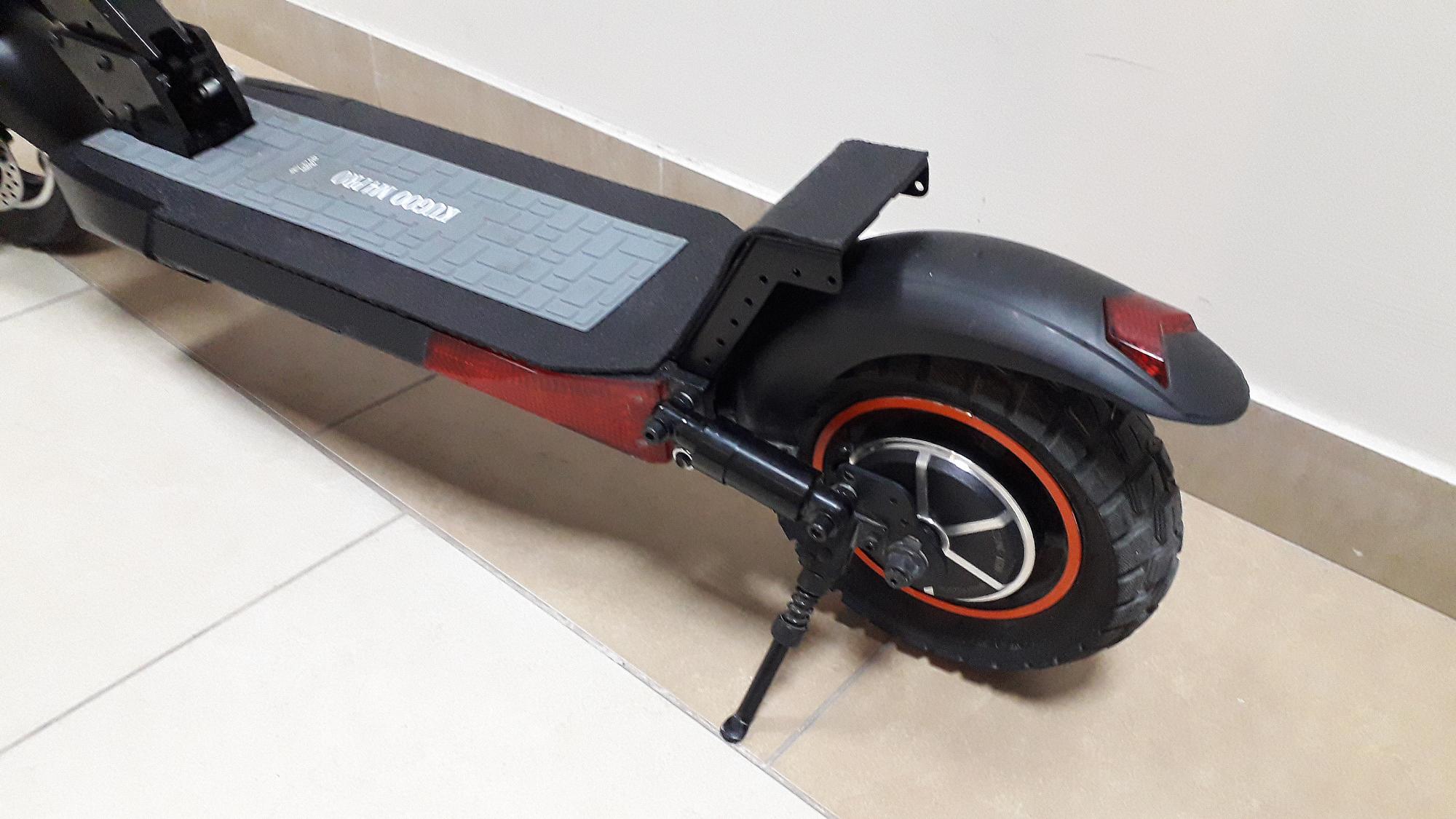

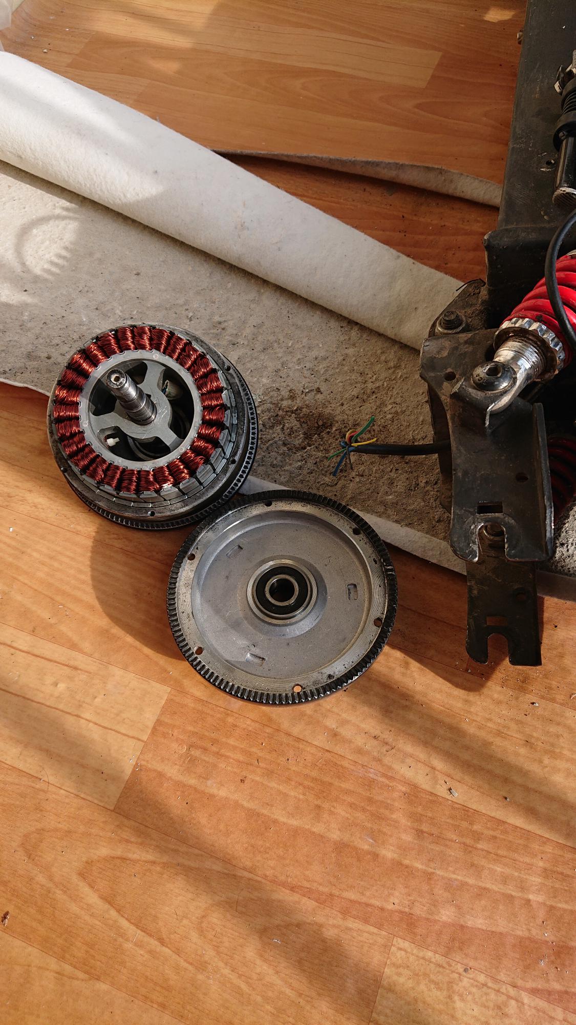

После покупки сразу сделал гидроизоляцию деки, чуть позже мотор-колеса (МК), с пролачиванием Уретаном 71. Протянул гайки, рулевую рейку (изготовил комплект ключей-удлинителей)

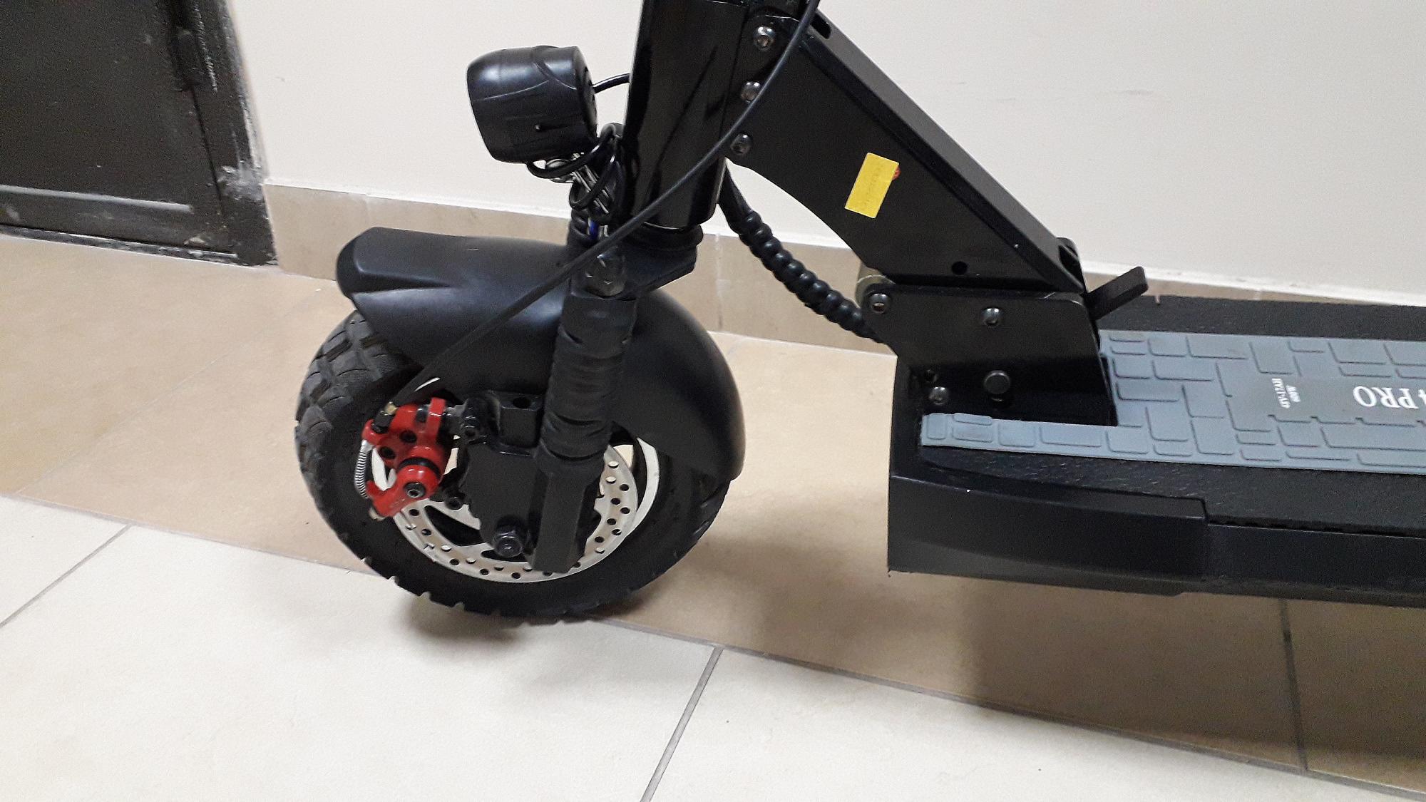

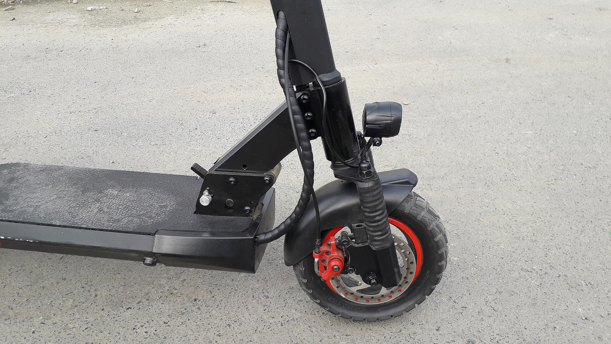

смазал подшипники рулевой рейки, пружины и аммортизаторы, надел пыльники из вело-камеры, изнутри смазал рубашки тормозов.
По эстетическим соображениям развернул направляющие передней вилки (также покрышку, тормозной диск)
Позже вернул все обратно...
Добавлено 21 Июль 2020 в 17:19
Перекрасил кромки дисков колес в стойкий красный (оранжевый просто осыпается!)

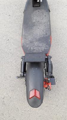

Изготовил ручку - переноску над задним крылом.

Сделал резиновый коврик на деку.

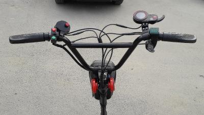

Через проставки-расширители поставил вело-руль, закрепил пятым винтом на резьбу (фото пятого винта ниже в теме, тут без него (причина второй аварии, когда руль сложился при торможении и я побежал вперед самоката..., а задняя вилка согнулась :bw: ) :~-(

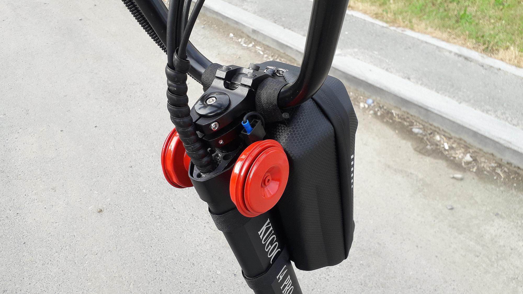

Установил хорошую оплетку проводов из дэки (палубы) в рулевую рейку (колонку).

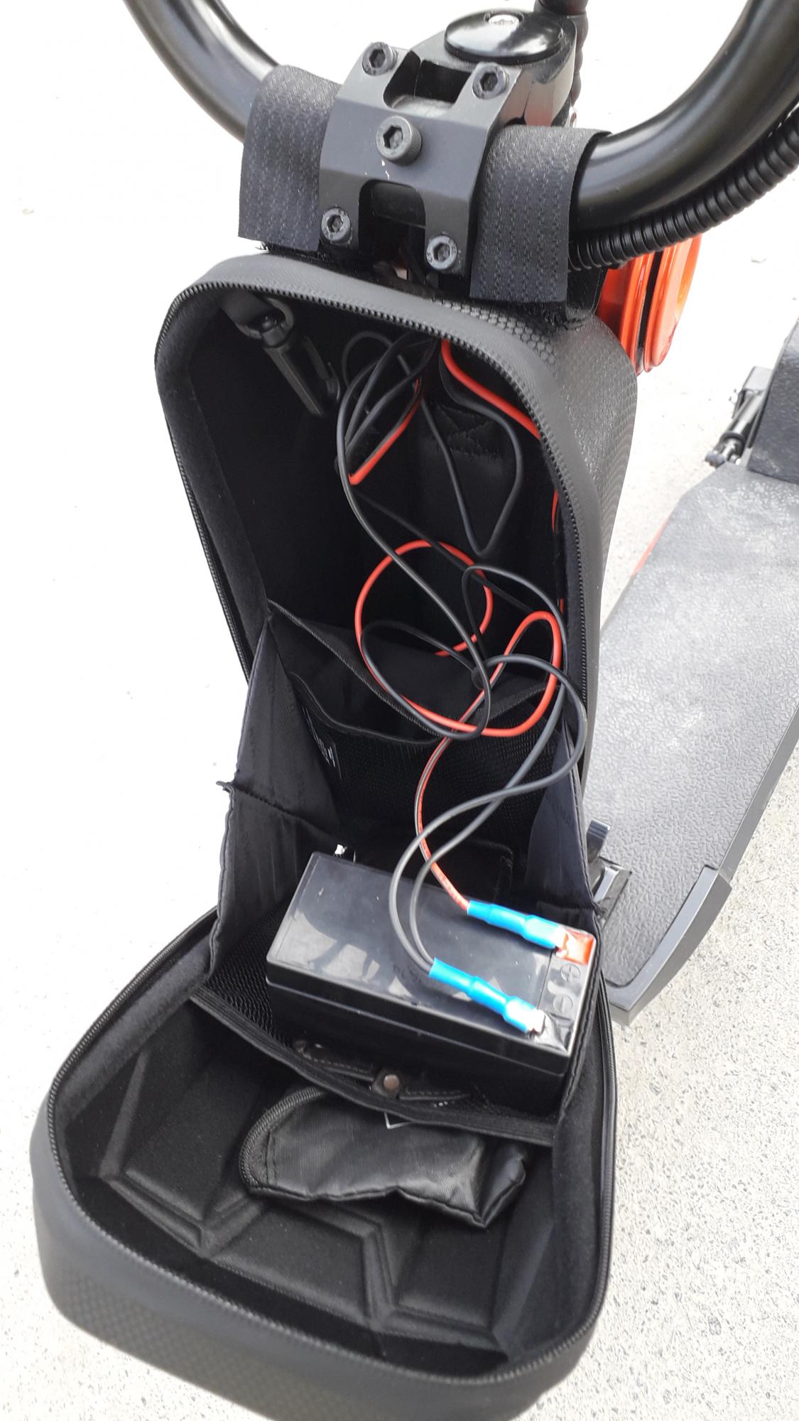

Во избежание нарушения плавного течения энергии Ян - в электрику самоката решил не лезть. Но как без допов?  :eureka:

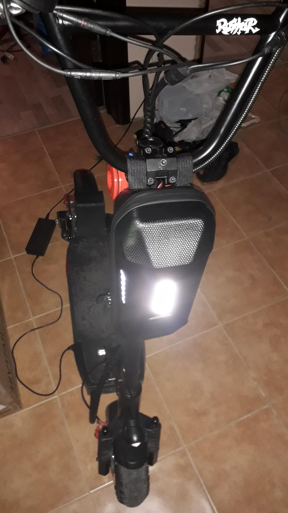

В сумку - кейс "Вайлд Мен" (это самая большая, на 3 литра) купил на авито, цена - 1300р, кому надо - найдет Евгения)), в торце сумки просверлил дырку для проводов, чтоб их не видно было...
Установил акб 12 вольт, 1,2 ампера (плюсом купил з/у).
Добавлено 21 Июл 2020 в 17:31

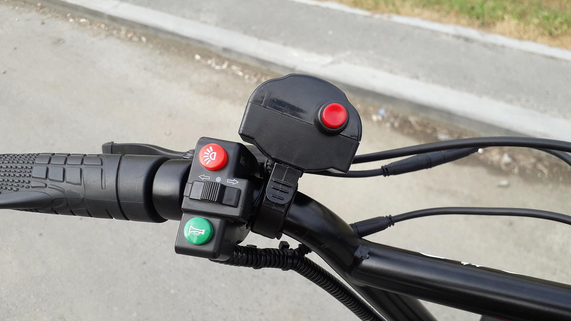

Подключил пару сигналов от авто Сузуки Гранд Витара - Дензо, сделанных в Японии. Сигналы для автомобилистов (!) Для пешеходов сигнал проще, на батарейках. Сигналы скоро поменяют свое место...
Автосигнал вывел на штатную кнопку пищалки.

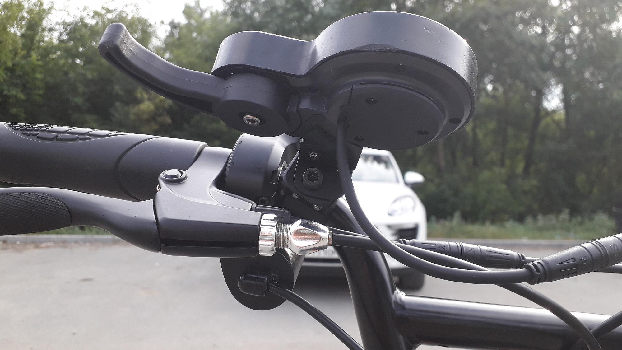

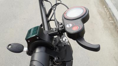

После первой аварии (падения на 27-30 км) крепление курка отпало/сломалось. Придумал новое крепление для компьютера-курка. Руль изогнут, крепление сделал поворотным, горизонтальная регулировка и возможность дотягиваться кончиком указательного пальца при старте, при езде все ок. Касание теперь регулируется (!)

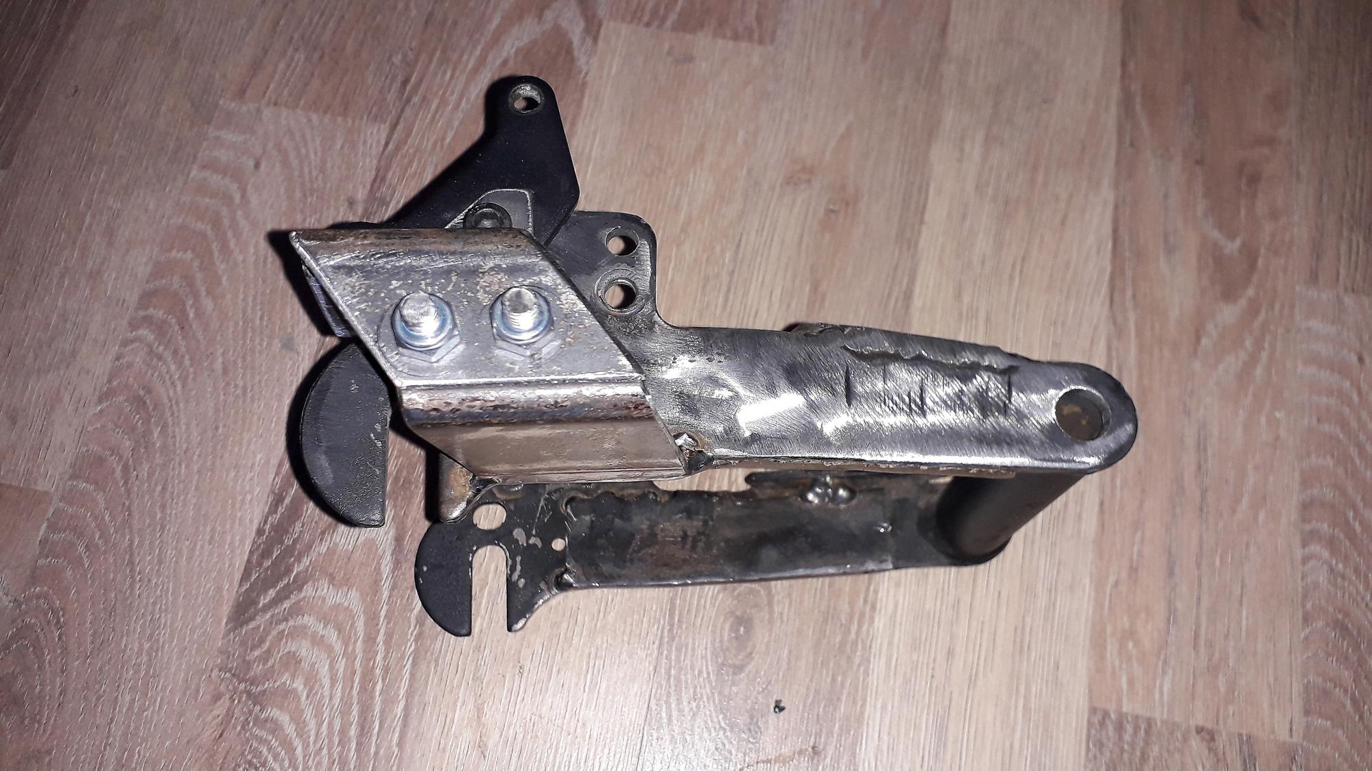

#4

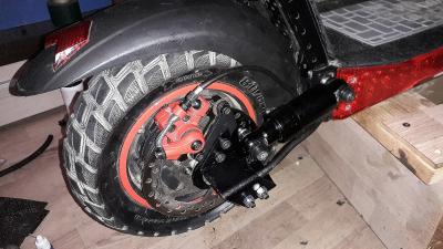

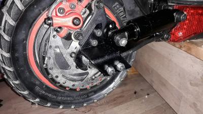

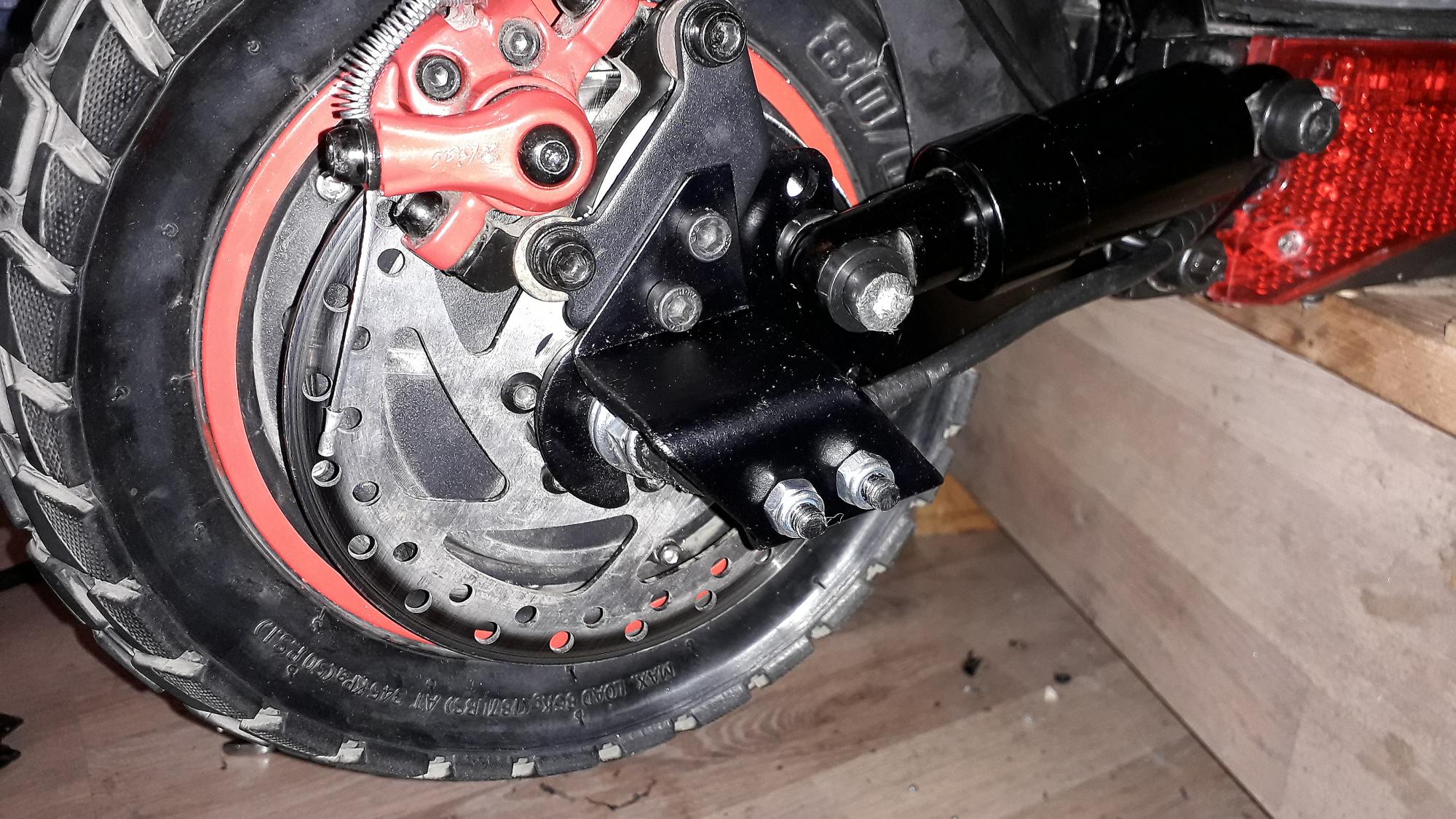

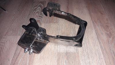

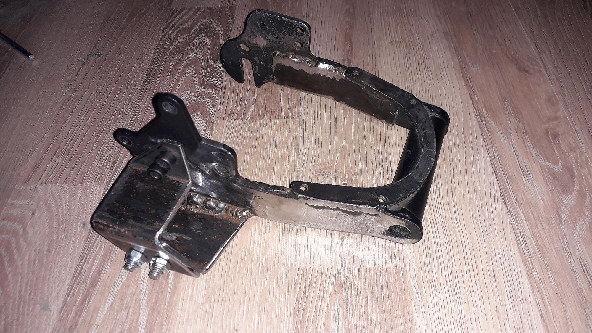

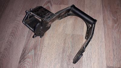

После второго падения сделал защиту - усиление выхода проводов из МК. Усилил заднюю вилку. Вилку доработаю, возможно, что крепление аммортизаторов поменяет свое место... просто я не делаю, я строю! Когда строишь, решения приходят по ходу дела (пьессы)  :exactly:
Добавлено 21 Июл 2020 в 17:43
В планах - удлинение дэки, изменение хода задних аммортизаторов для исключения постоянных пробоев, увеличение клиренса сзади и спереди.
Все основные гайки окрасил нигрозиновым составом, как АК.

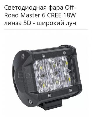

[user]Roman gun[/user], фары какие будете ставить, с свето-теневой границей?
Roman gun
#7
Цитата: inwin от 21 Июль 2020 в 20:45Roman gun, фары какие будете ставить, с свето-теневой границей?
Да, планирую завтра купить вот такой набор от джи бустера, три режима свечения... 12 вольт.

[user]Roman gun[/user], пусть остается, лично я ее никуда не выгоняю ;)
ЦитироватьДа, планирую завтра купить вот такой набор от джи бустера, три режима свечения...  :wow:
12 вольт у меня есть  ;-)
прежде чем покупать, я бы все же убедился, что они хорошо светят, т. к. свет, который обычно идет в стоке, не очень.
Roman gun
С фарами от бустера случился облом, только под заказ.. да и границы свет-тень там не оказалось... ищу варианты у себя в городе

В итоге заказал вот такой фонарик, в аккурат под сумку на рейке :-)

Цитата: SkeptiK от 22 Июль 2020 в 22:21С такими изменениями в передней подвеске - ещё не одно падение впереди!
Типун вам на язык!
Изменений нет, читаем внимательно...

[user]Roman gun[/user], фары с стг
Roman gun
Цитата: inwin от 23 Июль 2020 в 12:21Roman gun, фары с стг
Спасибо, я вчера весь день искал варианты из наличия в магазинах.. ну какой заказал... основной упор ставил на внешний вид  :pardon:
Бортжурнал полета https://electrotransport.ru/index.php?topic=62013.msg1898711#msg1898711
"Не совершает ошибки тот, кто ничего не делает" Т.F.R.(С)
"Собака лает, а караван идет!" (С)
cephal
[user]Roman gun[/user], если решите брать Арктик - берите V2. Квадратную. Она по всем тестам и освещенности сильно выигрывает у версий 1 и 3. Правда и тока жрет она прилично, но с батареей на 17а/ч вполне хватит. Проводку, разумеется, только отдельную тащить под нее толстую прямо с батареи. На ютубе много тестов выложено по Арктикам, посмотрите разные ролики.
