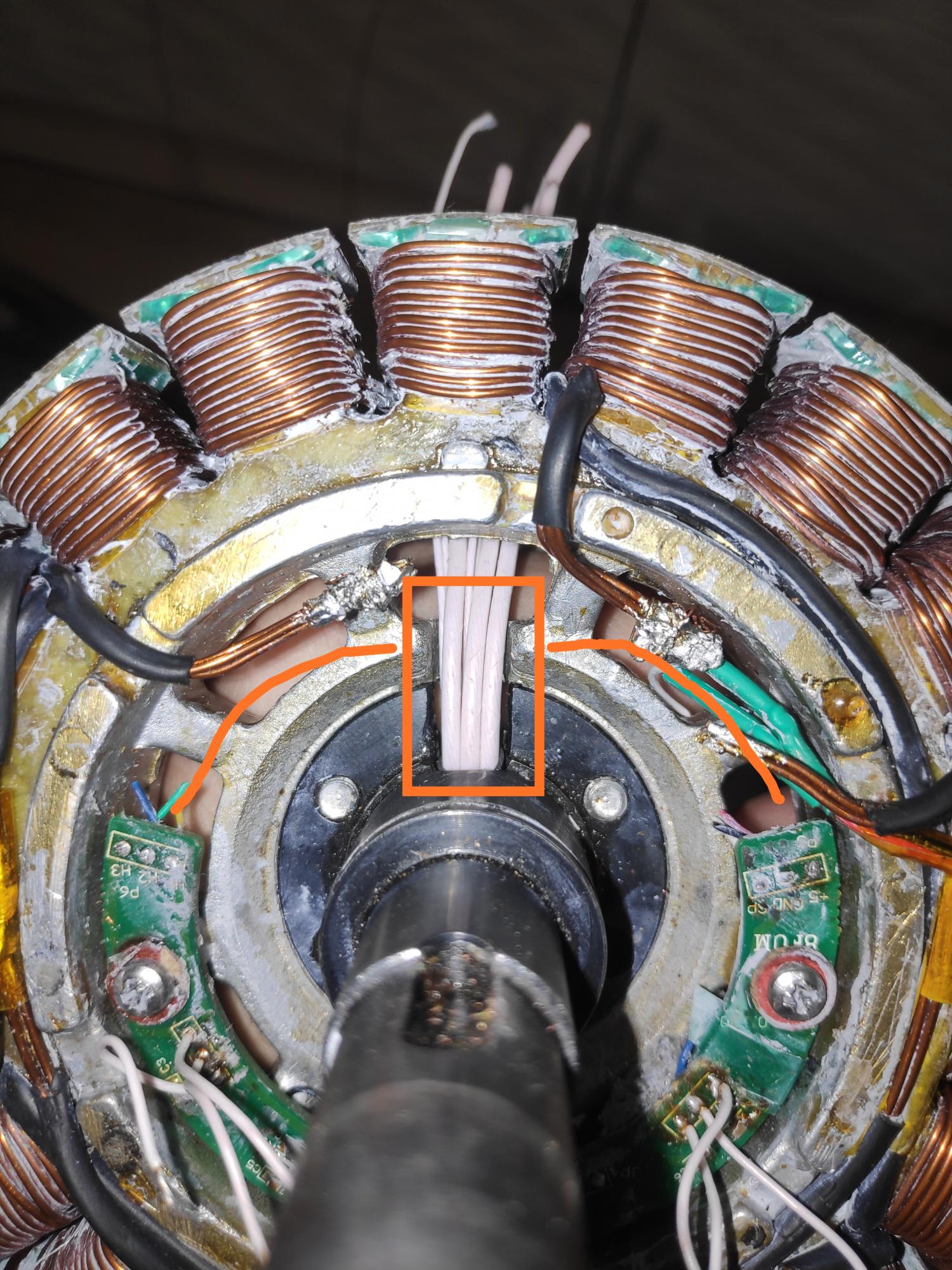

Bekjan
[user]TRO[/user], если на выходе из оси холлные провода не экранированы по длине примерно 7-10см, то все старания по экранированию холлных проводов на смарку? Или на таких длинах проводов без защиты не наводятся достаточной силы помехи, чтобы аффектили работу контроллера/мотора?
Вот фото мотора - из оси под 90 градусов выходят фазные и холлные провода. Оплётка торчит прям у выхода из оси, дальше пропихнуть нельзя, т.к уже задевает ротор.
Т.е в зоне отмеченный прямоугольником холлные провода лежат впритирку с фазными проводами. Далее они разделяются пополам влево и вправо - там расстояние да фазных проводов от 5мм
Интересный вопрос. B-) Вообще наводки идут через паразитную ёмкость и паразитную индуктивность. Они, в принципе, пропорциональны размеру, т.е. смысл экранировки не пропадает даже при наличии незаэкранированных участков, но лучше их сократить.
