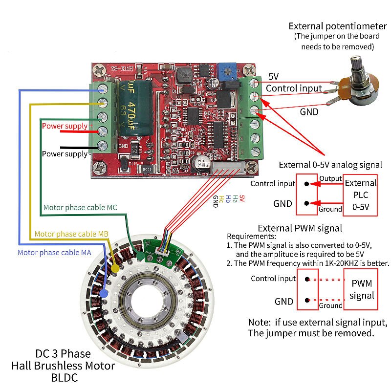

Здравствуйте.
ситуация следующая. мечтал я сделать с надувного матраса моторку))) взял генератор с мазды, там всё по заводу отлично распаяно. по-моему звезду схема подключения называется. это когда три конца спаяны в один, а вторые концы катушек идут на контроллер.
вот что мне пришло, я так понял что тут обязательно нужны датчики холла. я правильно понял? без них запустить можно?
Без датчиков контроллер не запустится. Или нужен такой контроллер, который умеет работать именно без датчиков.

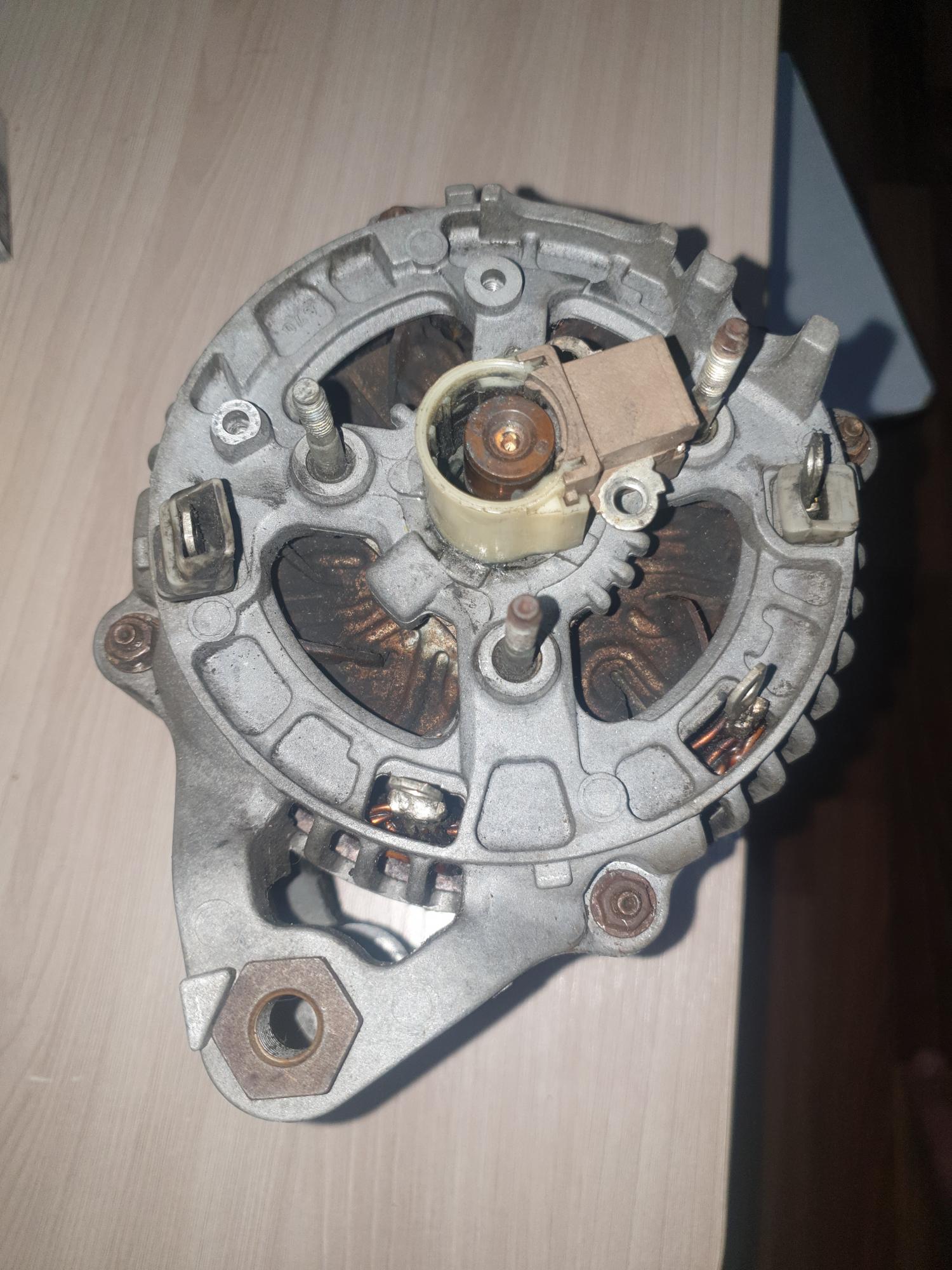

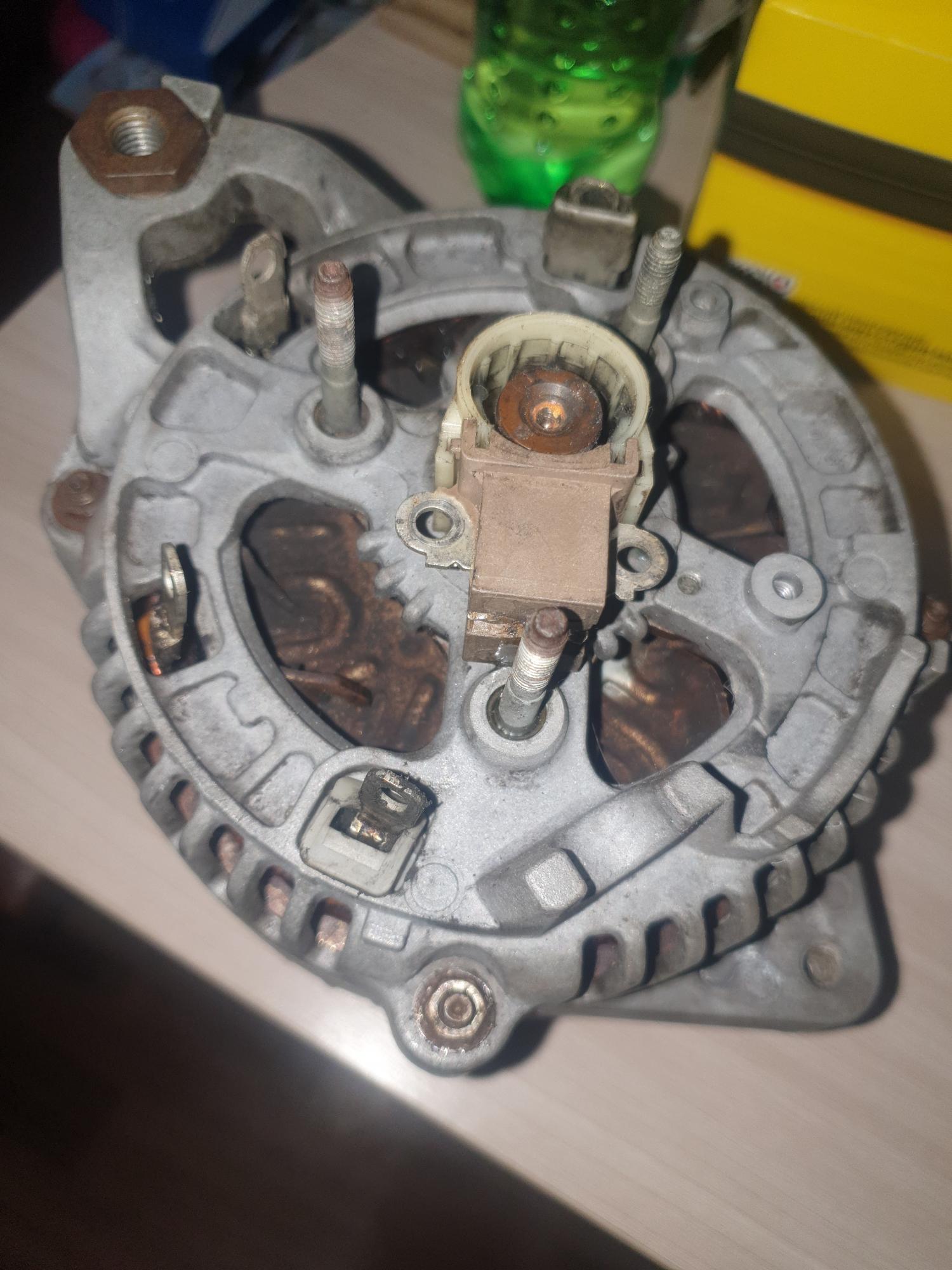

Stepan1
прикрепляю фото генератора.
что мне нужно получить - просто мотор, хочу винт к матрацу двуспальному присобачит. чтоб можно было с детьми плавать.

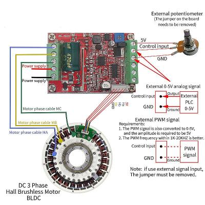

Датчики, например, такие - https://aliexpress.ru/item/32676176789.html?spm=a2g0s.9042311.0.0.3a6d33edlQfh6K&_ga=2.13230327.1721930443.1596046816-1300685587.1577098335
В вашем случае ставить их на три соседних зуба статора, через один(если у вас статор на 36 зубов, что скорее всего).
Если датчики непринципиально - берите любой самы дешевый китайский контроллер от электровелика. Например такой - https://aliexpress.ru/item/32852668696.html?spm=a2g0s.9042311.0.0.264d33edztVgvh&_ga=2.21570811.1721930443.1596046816-1300685587.1577098335 он умеет работать без датчиков. Но с ними будет лучше.
Вместо ручки газа можно по первяни использовать переменный резистор с тремя ногами, на 10кОм, примерно. Если совсем туго, и резистора нет, то чтобы дать макс обороты замкните сигнальный провод фишки контроллера, которая должна подключаться на ручку газа, на провод с 5В из той же фишки на контроллере. Или купить занедорого, например, такую ручку газа -  https://aliexpress.ru/item/32944900680.html?spm=a2g0s.9042311.0.0.264d33edztVgvh&_ga=2.80398295.1721930443.1596046816-1300685587.1577098335

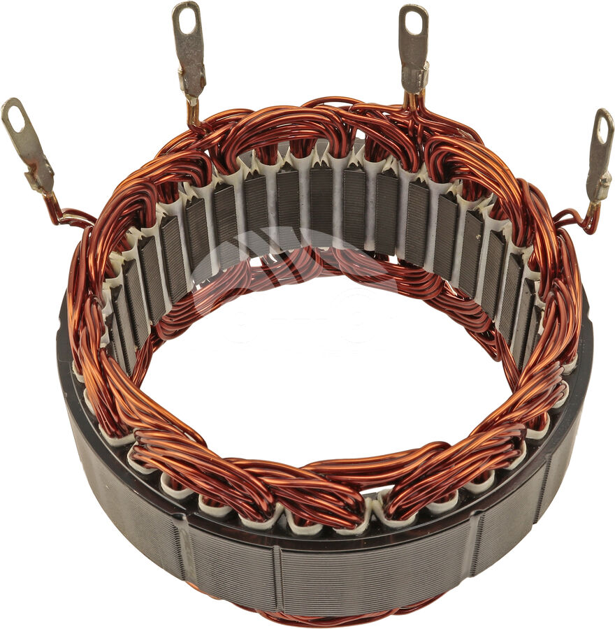

Stepan1
вот мой статор. в интернете нашел картинку.
Датчик SS41 SS41F TO3, датчик холла, биполярный эффект - имеет 3 ноги. как на картинке по ссылке. если я смотрю на его надписи,т.е. прям в лицо))), куда кидать плюс, куда минус и от куда брать вывод на плату управления?
а теперь про их установку. на плате есть входы от датчиков Ha, Hb, Hc .   теперь смотрим на картинку статора.  там к вывода. слева 2 , потом спаянные 3 конца и справа один.  куда прикрепить датчики холла и с какой точки установки на какой контакт платы кидать датчик?

[user]tmiaer[/user], Поскольку генератор без постоянных магнитов, то все манипуляции прийдется проводить запитав катушку возбуждения (дать напругу на щетки).  А из за кривизны когтей (это вам не ровненькие постоянные магниты) прийдется пихать холлы в пазы аж до самой середины, и то я бы на успех не сильно надеялся.
Stepan1
у меня принцип подключения звезда, т.е. конец каждой обмотки спаян.
мне подавать напругу на два одинарных вывода или на одинарный и спаянный тройной?
