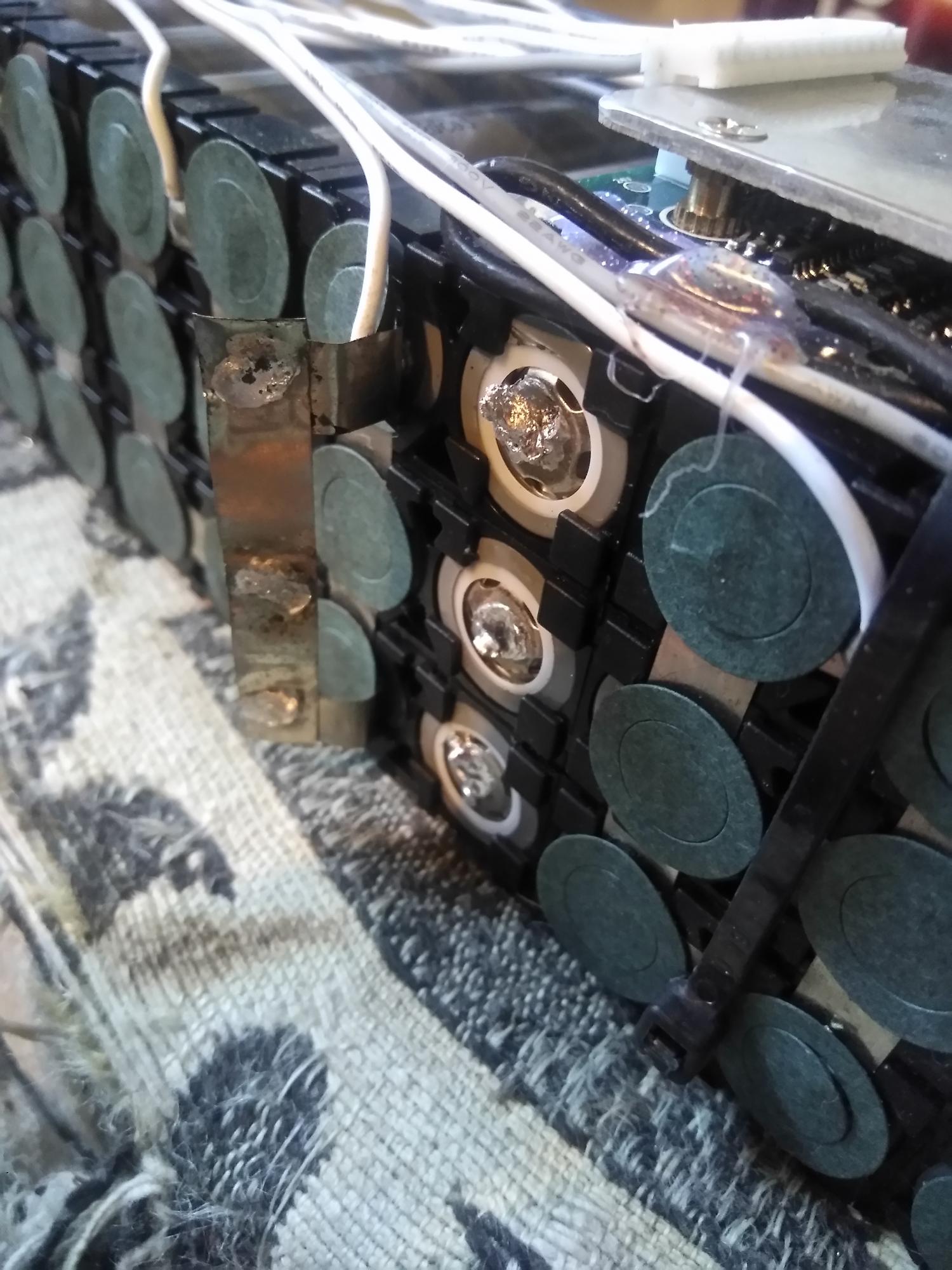

Цитата: grandm1lky от 04 Авг. 2020 в 18:36И самое интересное в 1й 3.27в.
Позванивать ее тыкая щупами  прямо в контакты каждой  ячейки. Если на всех 3 одно напряжение значат отстрелило клапан или чем то просадило, если разное значит пайка/сварка отвалилась.
Цитата: grandm1lky от 04 Авг. 2020 в 18:36Мне нужно отпаять никелевую ленту
У вас лента к ячейкам припаяна что ли? Если да, то лучше ее перебрать избавившись от ленты.
Цитата: grandm1lky от 04 Авг. 2020 в 18:36Посоветуйте дальнейшие действия.
Озвучьте что у вас есть... если есть чем измерить емкость то измерьте ее у просаженной тройки. Возможно там всего одна живая ячейка.

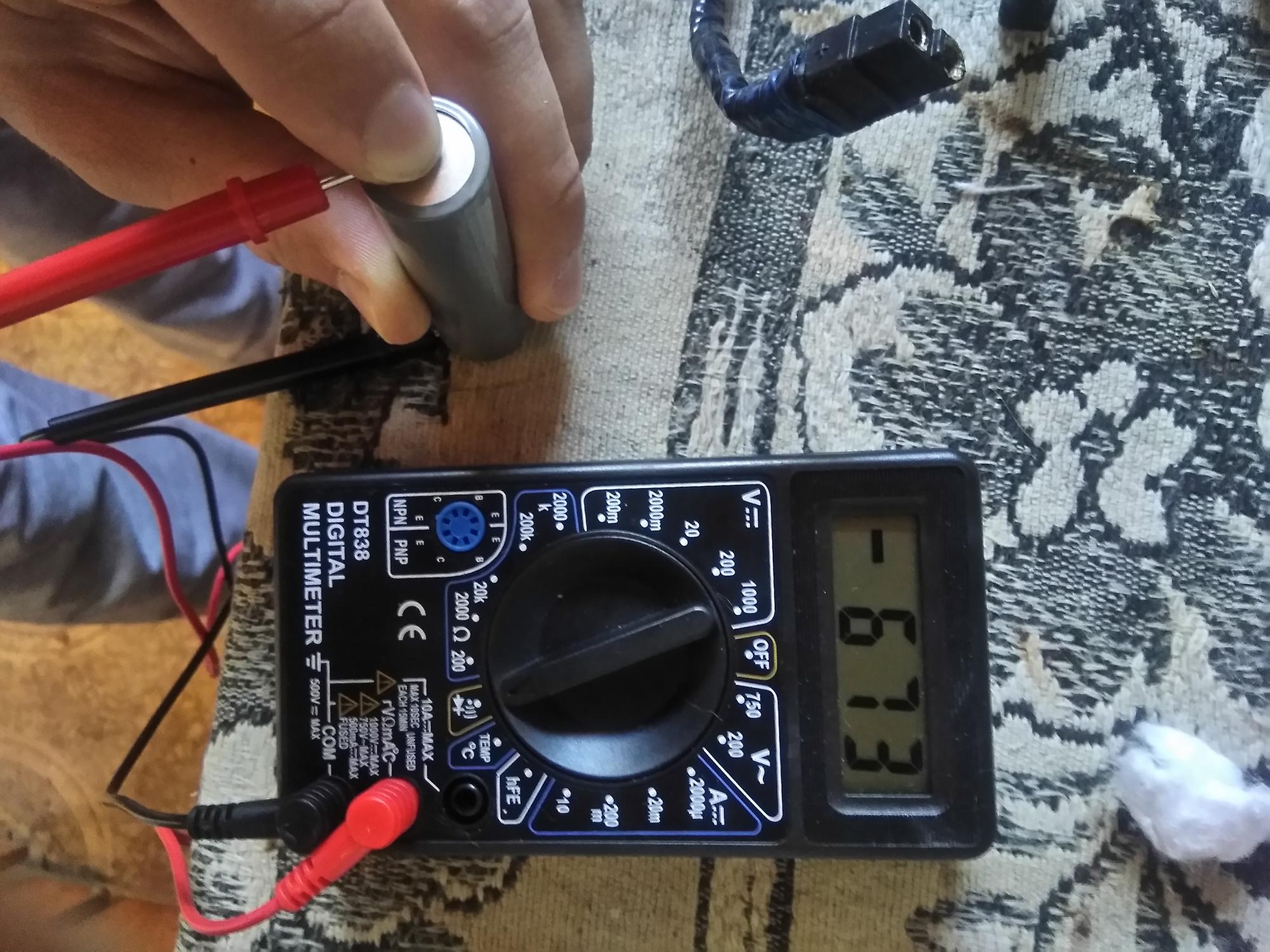

Та которая новая, запасная напряжением 3.72, сопрот. 673
Те которые 3.89-3.90, сопрот. все 668
Та которая 3.85, сопрот. 670
И те которые распаял 3.05, сопрот у всех 694
И что эти данные мне дают?  Брака по ходу нет, и все дело в бмс?
что-то у сопротивления цифры странные какие-то, сдаётся мне ты что-то не так мерил)

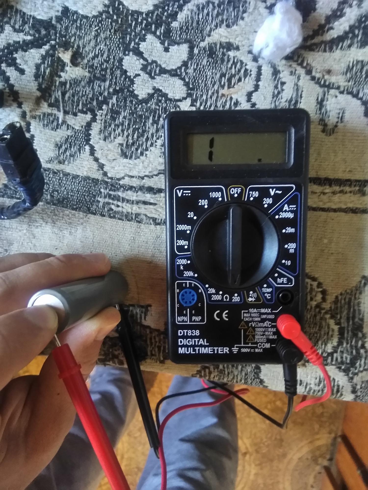

ну мультиметр отображает цифры только при прозвонке, при самой минимальной шкале 200 ом, показывает 1
Так сопротивление батареек не измеряют. Забей на сопротивление, оно тебе ничем не поможет.

Цитата: grandm1lky от 06 Авг. 2020 в 10:31ну мультиметр отображает цифры только при прозвонке, при самой минимальной шкале 200 ом, показывает 1
Повеселили народ..   :-)  Есть тема что такое вн. сопр  - ссылка - https://electrotransport.ru/index.php?topic=17873.0#topmsg

КМК,  дело не в БМС, а в перегреве цилиндриков.
Нельзя такие толстые ленты паять.  :neg:  только варить
Саморазряд, это именно реакция на локальный перегрев.  >:D
