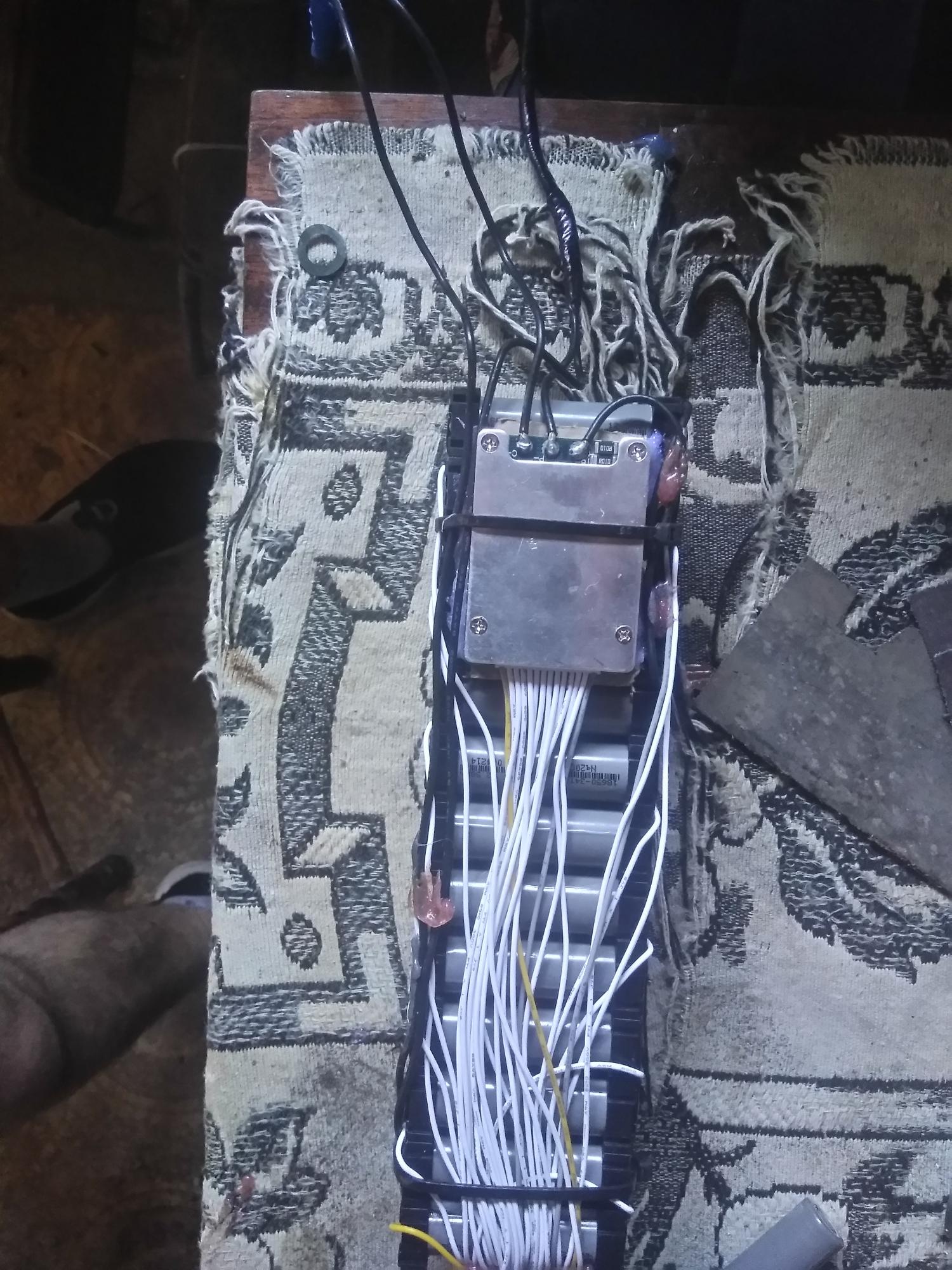

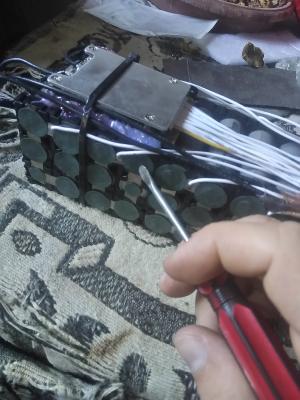

Все таки разобрал...
На данный момент напряжение батареи 50.2в ( уже с этого напряжения, при полном газу, происходит лютая просадка на 8в и батарея отключается). Не знаю как правильно назвать, ячейка или секция ну в общем из 13ти отеделений по 3шт в параллели, в 11ти напряжение от 3.9в до 3.92в. В 1й 3.88в. И самое интересное в 1й 3.27в. Вот:
Посоветуйте дальнейшие действия. Я так понимаю бмс не могла допустить такой жести за месяц, и скорее всего какая-то из этих трех банок бракованная (надеюсь что одна,так как есть одна запасная, хотя еще раз повторю, что перед сборкой на всех банках разбег был не более 0.04в). Мне нужно отпаять никелевую ленту и отбалансировать все 3 банки? Вот только проблема в том, как мне их вытащить... Холдеры очень жестко сцеплены и не выдавливаются.

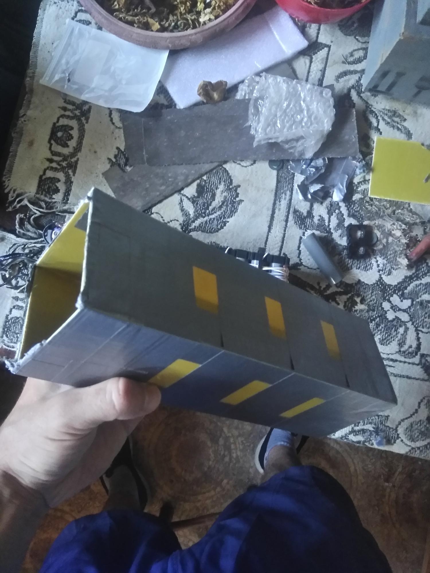

Для общего вида
Батарея:
Корпус:
Ну если там действительно брак, тогда все более менее понятно... Я признаю свою ошибку, что конфиг абсолютно неудачный, и упреков  наслушался достаточно)
