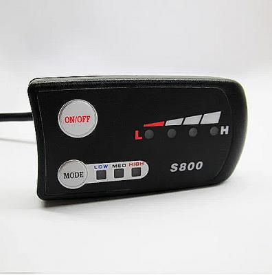

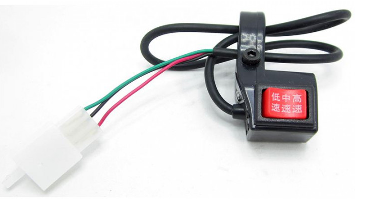

Добрый день,у меня контроллер evel eco 1100,подойдет ли к нему такой переключатель?Просто нужно ездить далеко,было бы кстати переключить контроллер сразу в экономичный режим,и ехать потихоньку.Можно ли вообще как то оставить только минимальную скорость,без переключателя,проводок какой нибудь перекусить,например?

Не покупайте этот led дисплей, он не подойдёт к контроллеру.

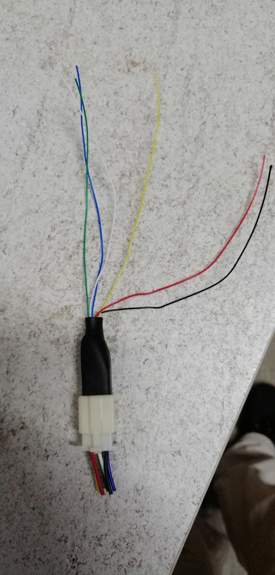

Чтобы ехал менее дёргано, замкните на 3х позиционнике под №12, чёрный с белым (или розовым), будет процентов 75 (или 110-120)

А что не так с тем сайтом?Так будет 75,или 110-120?Мне нужно 75.И дисплей не станет в разъем №12?
Misha9

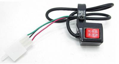

А такая кнопка подойдет?Можно ее в разьем 12 воткнуть?

Цитата: Misha9 от 08 Авг. 2020 в 01:34Можно ли вообще как то оставить только минимальную скорость,без переключателя,проводок какой нибудь
я вам уже ответил.
