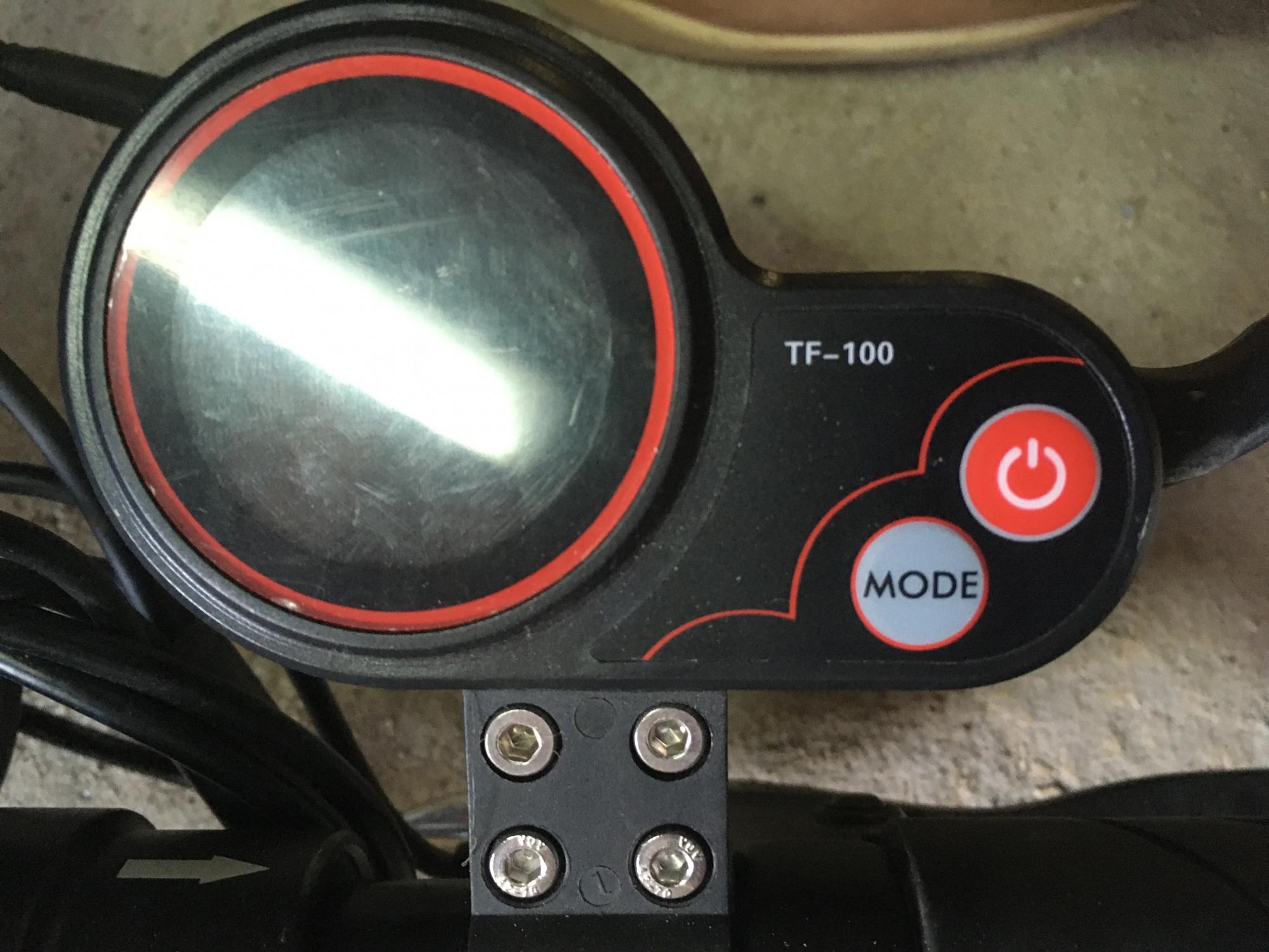

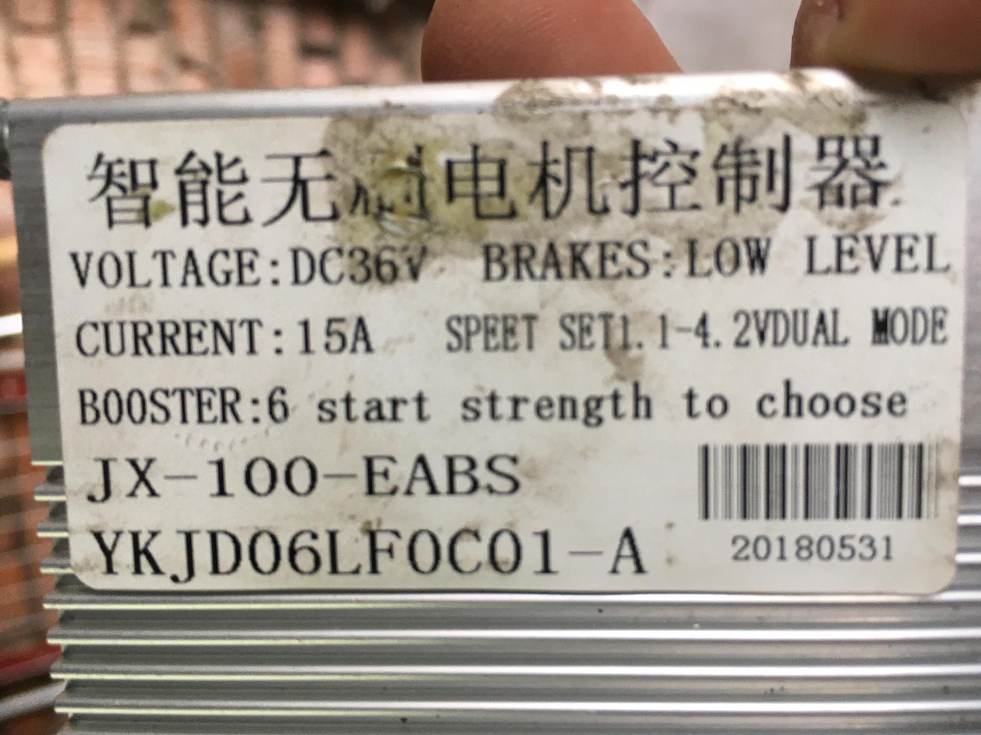

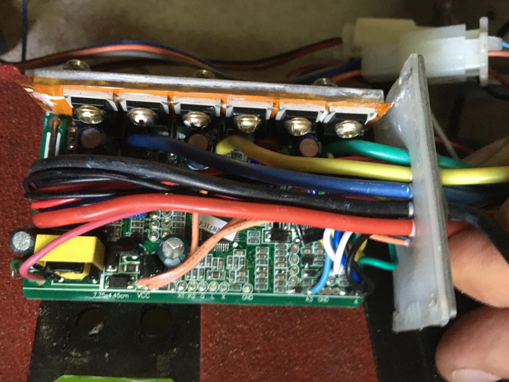

Помогите советом,  как найти неисправность аналога KUGOO M4 2019 года.
Откатал на нем 5 месяцев, пробег 515 км. Проблем никаких никогда не было, пару раз только заднее колесо прокалывал. На следующий день после второго прокола поехал, все было в порядке. Съезжал с небольшого бордюра (бордюр сантиметров 5-6, скорость 3 км/ч, по сути скатывался с него, перебирая ногами) в момент съезда передним колесом самокат выключился. Пробую включать - экран загорается, на нем появляются цифры (скорость, пробег) и через полсекунды гаснет. Если кнопку включения держать нажатой, то цифры то появляются, то гаснут, подсветка у экрана при этом горит постоянно, как только кнопка отпускается - экран гаснет. При нажатой кнопке работают поворотники, сигнал, фара, на нажатие ручки газа не реагирует - колесо не крутится.
Подумал, что во время замены камеры слишком сильно натянул провод заднего колеса, когда снимал его, и где-то отошел разъем на его проводах. Разобрал самокат, подергал все разъемы, разомкнул/подключил - не помогает. Напряжение батареи 40 вольт. Пробовал подключать батарею от гироскутера (36 вольт, 4 Ач) - реакция та же. Пробовал вместо колеса самоката подключать колесо гироскутера (силовые провода, провода датчиков) - поведение то же. Разобрал контроллер, визуально никаких оборванных дорожек, горелых мест, поврежденных деталей не заметно. Пробовал отключать поочередно все разъемы от контроллера - так же отключается через полсекунды. Поведение меняется только при отключении разъема дисплея (реакции никакой), но это понятно.

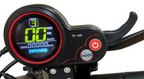

Контроллер JX-100-EABS YKJD06LF0C01-A,  дисплей TF-100. Куда копнуть?
Виталий40
скорее всего сам дисплей сдох,поменять на такой же TF-100 или LH-100 или QS-S4(требуется сменить распиновку разьема,но зато 20 настроек,возможность подключение допфары через комп,возможность установки пинкода на включение на LH-100)
WhiteCat
Цитата: Виталий40 от 09 Авг. 2020 в 23:27скорее всего сам дисплей сдох
На дисплей сначала даже не подумал, спасибо за совет. Учитывая, что поломка появилась после толчка от съезда с бордюра, возможно, что-то в нем отвалилось, или проблема с проводами. Завтра попробую раскрутить и проверить все контакты, может найду причину неисправности.
WhiteCat
Снова всем привет!
Диагностика дисплея не помогла. В итоге отвез самокат в сервис. Там приговорили контроллер, но отремонтировать не смогли, так как у них нет контроллера на 36 вольт. ОК, заменить контроллер не сложно. Вопрос - можно ставить любой, или обязательно такой же, как стоял до того? На моем маркировка JX-100-EABS. Именно такого не нашел. Но есть, например, вот такой:
https://aliexpress.ru/item/32953043798.html?spm=a2g0o.cart.0.0.4bf33c00VaCgEz&mp=1&_ga=2.154715896.1581745398.1598860666-1908522186.1577285330
и вот такой:
https://aliexpress.ru/item/4001041740460.html?spm=a2g0o.cart.0.0.4bf33c00VaCgEz&mp=1&_ga=2.154715896.1581745398.1598860666-1908522186.1577285330
И еще их полно предлагается. С виду все одинаковые, все идут с ручкой, то есть, по идее проблем с установкой не должно возникнуть. Колесо у меня 350 ватт, тут заявлено 450.
Но смущает разница в цене почти в два раза. Понятно, что в одном случае цена указана с доставкой, в другом без, но все равно разница есть.
Помогите советом, какой контроллер взять? Может, есть проверенные магазины? Что учесть при покупке контроллера?
Напомню, самокат аналог KUGOO M4 36 вольт.

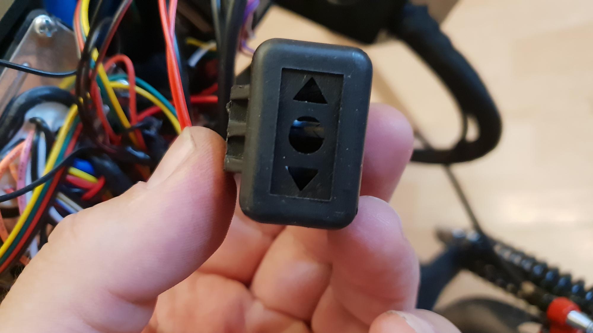

oleg888
Можно взять 4-инфинеон, он работает практически с любым напряжением и без дисплея:
https://e4bike.ru/collection/kontrollery/product/kontroller-infineon-6fet
Плюсом идет то, что он синусный, и то, что можно настраивать батарейный и фазные токи, тем самым регулируя динамику и скорость.
К нему понадобится обычный курок и переключатель скоростей:
https://e4bike.ru/product/ruchka-gaza-pod-palets-mini
https://e4bike.ru/product/tryohpozitsionnyy-pereklyuchatel
