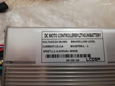

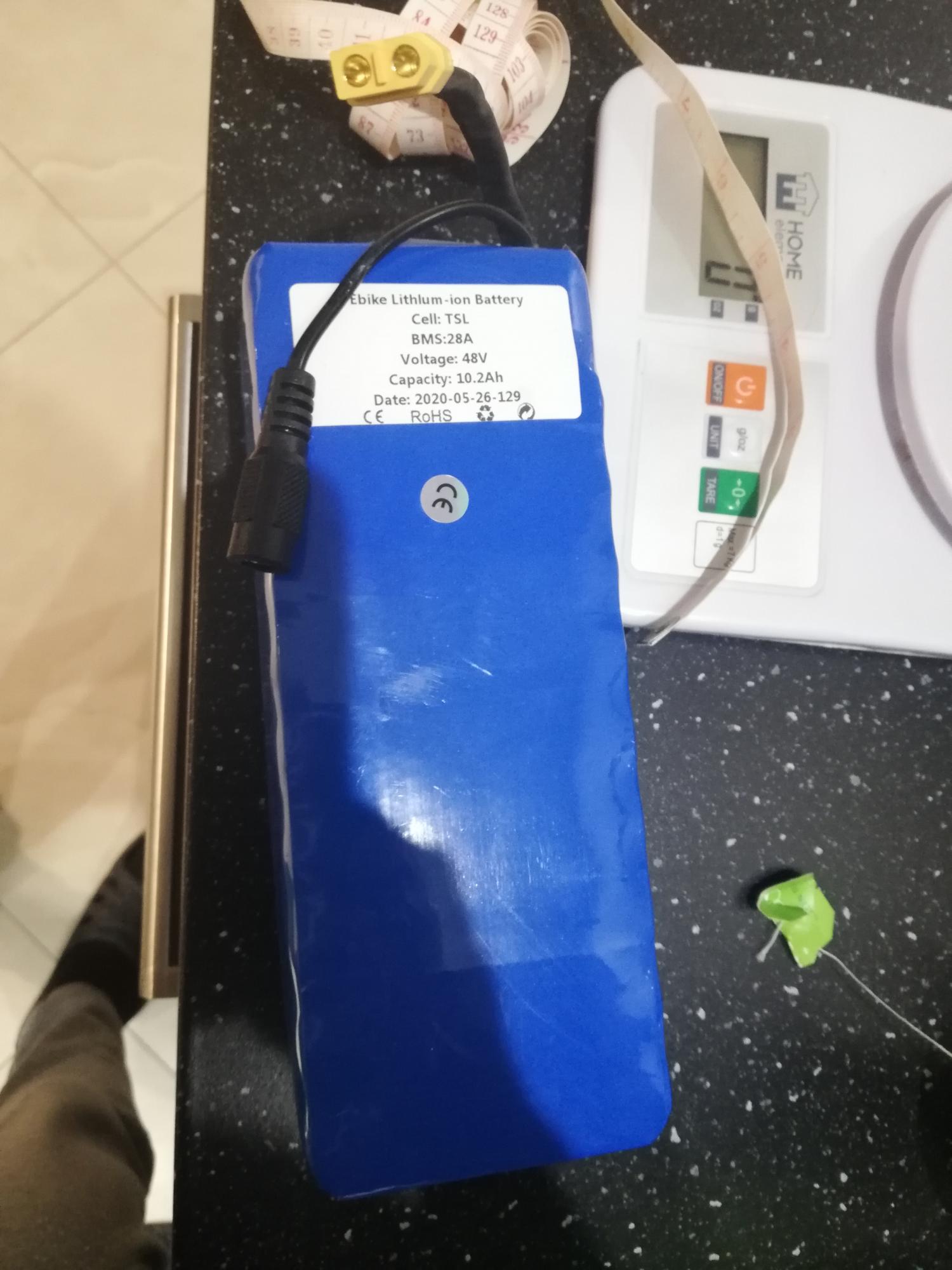

Доброй ночи. Подскажите, есть мотор колесо на 250w и контроллер 36/48v. Могу я подключить батарею на 48v? С мотором все будет ок? Контроллер позволит? Характеристики контроллера и батареи приложил..
e-scooter
[user]Strok[/user], можно подключать, всё будет нормально с мотором и контроллером. Скорость будет выше чем на 36в
