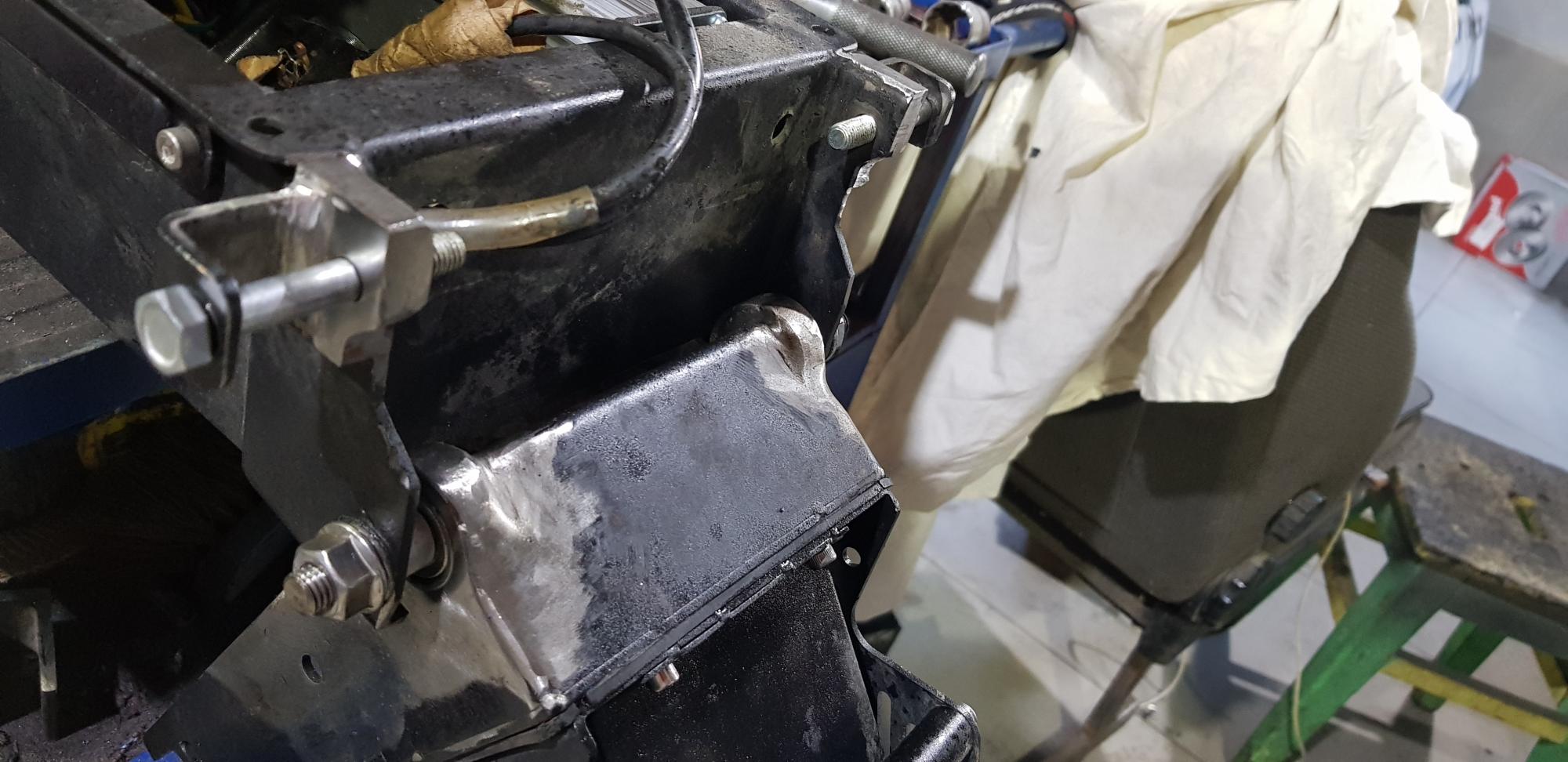

Доброго дня на форуме я не давно создал новую тему (поправьте если что не так) тема по доработкам самоката решения/фотки

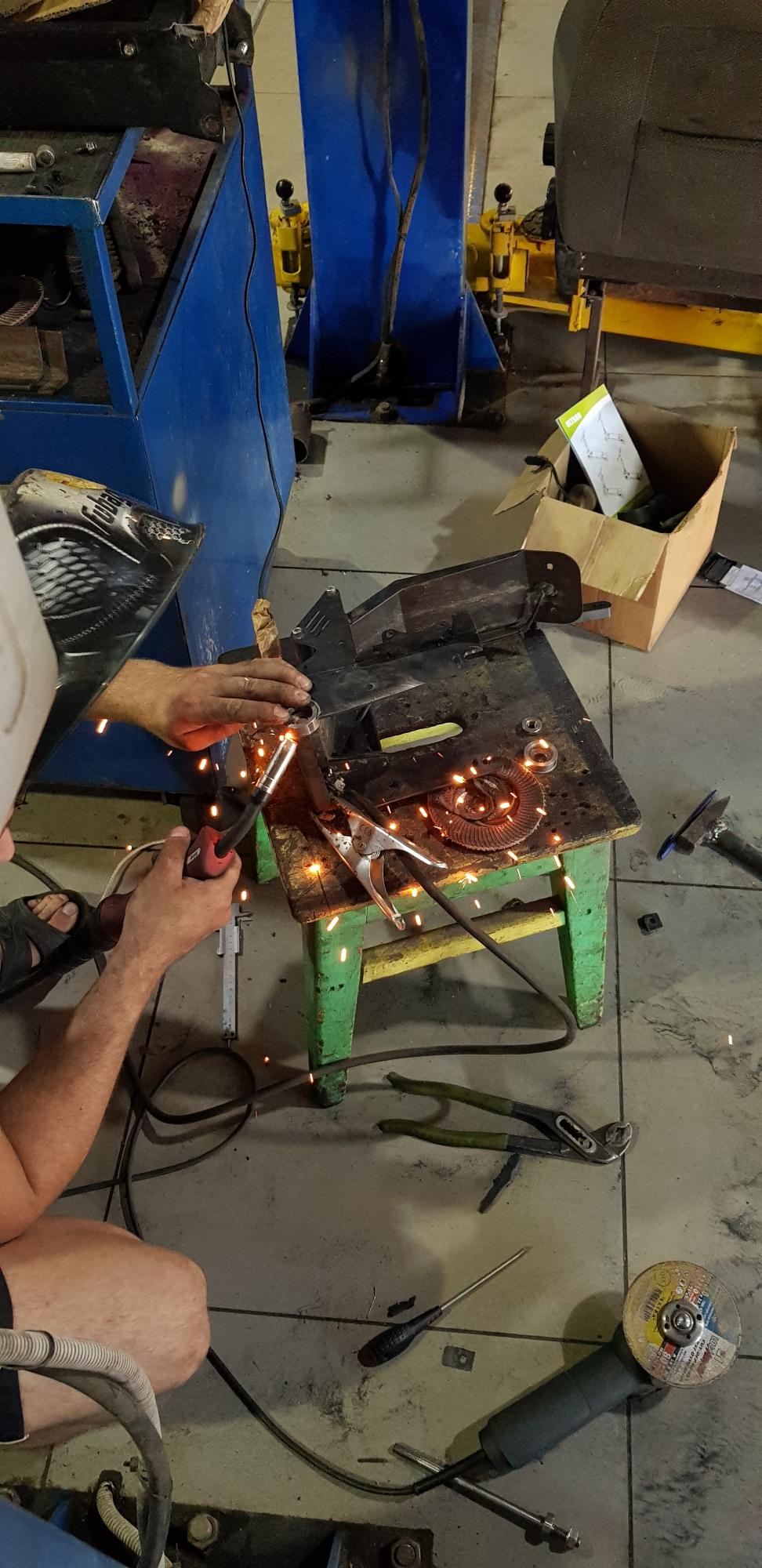

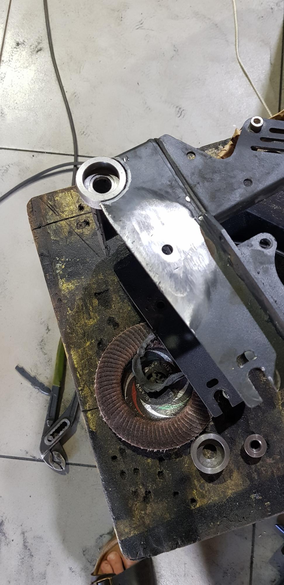

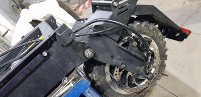

И так мою была переделана задняя подвеска (писать не очень люблю прикладываю фотки) хотелось бы ваши варианты доработок подвески

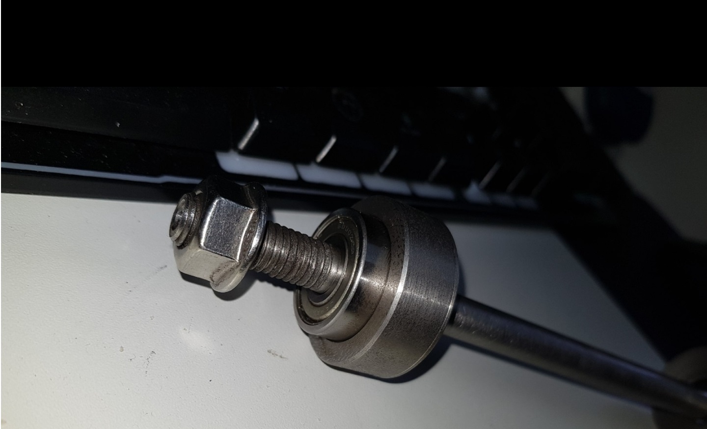

1 - Новая задняя ось
2 - Обоймы под подшипник RS6300
3 - Подшипники RS6300

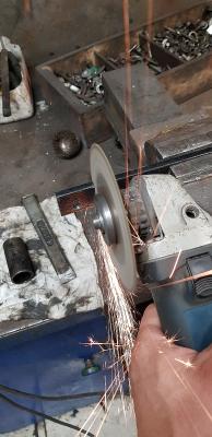

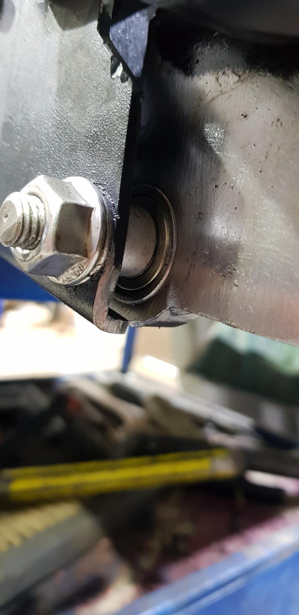

Пилим в задней вилке место под обоймы и ввариваем
Заприсовываем подшипники и ось
Как результат нет люфта и шумов вилка ход вверх/и вниз и все!!
Добавлено 12 Авг 2020 в 17:23

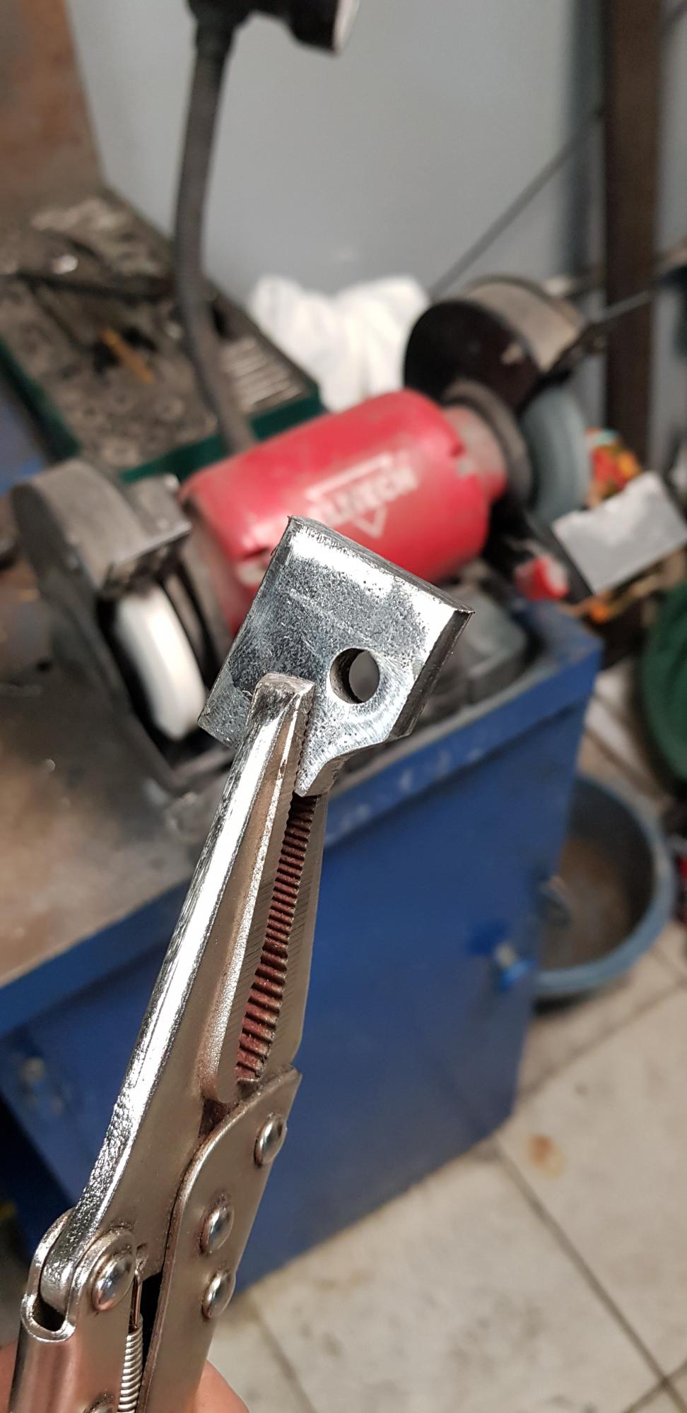

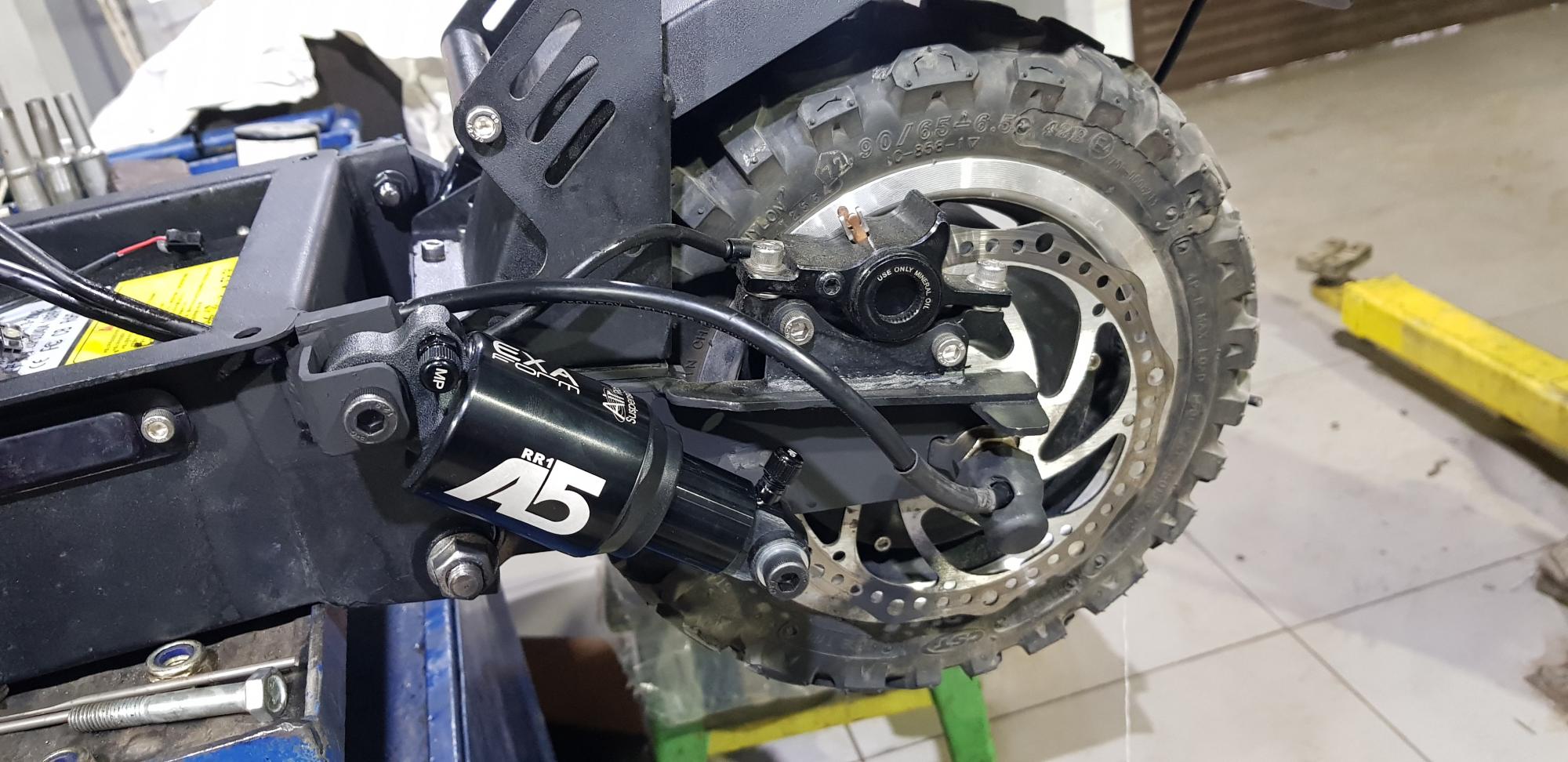

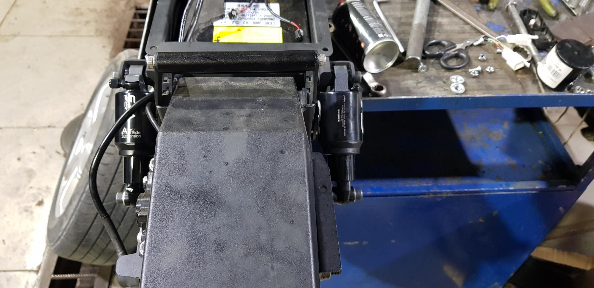

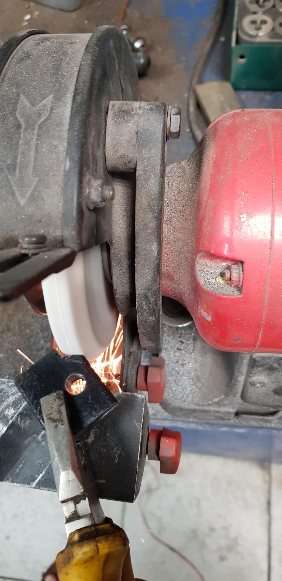

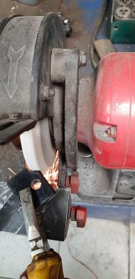

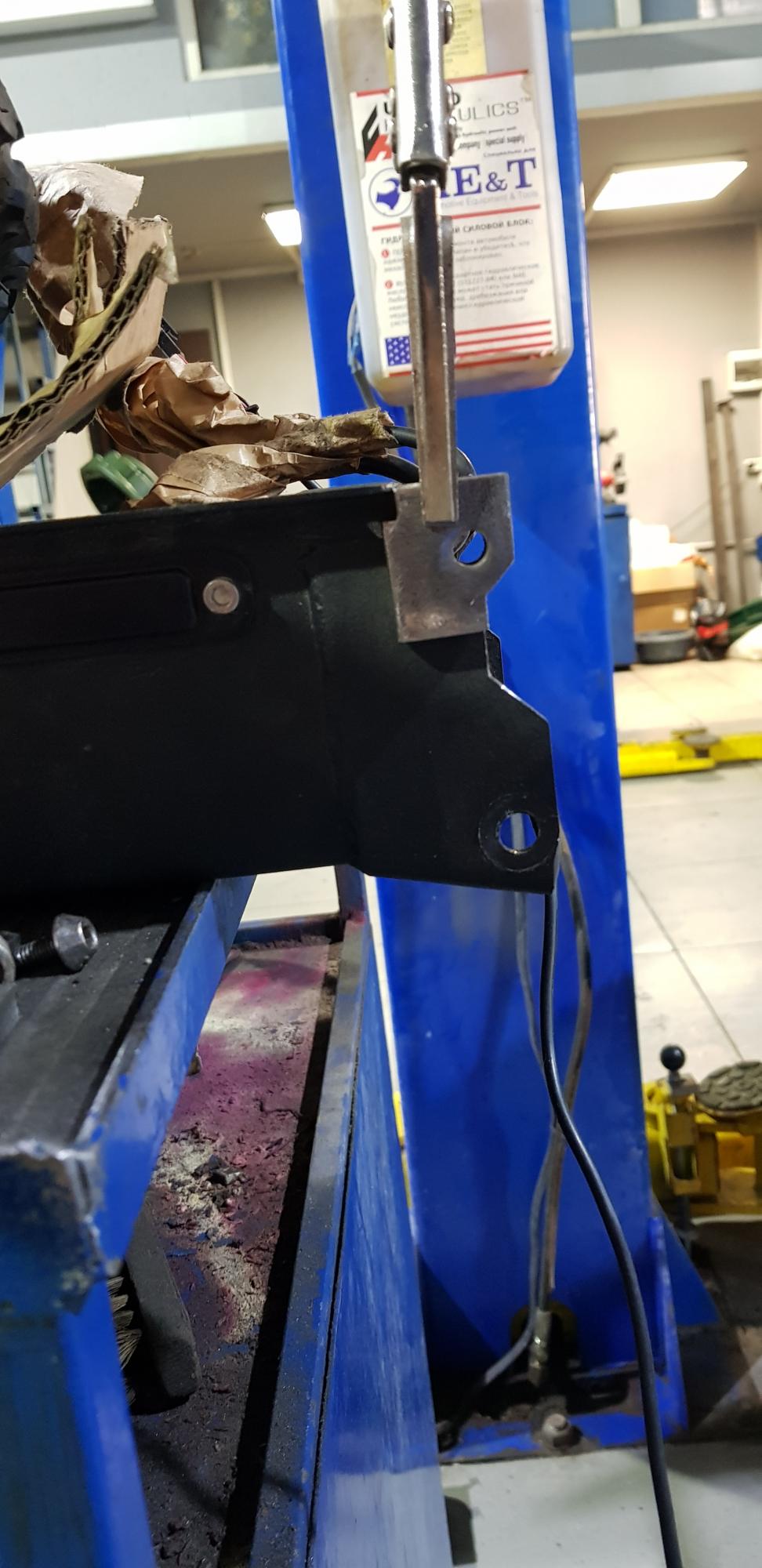

Амортизаторы - на помойку ставим PR1A5 спиливаем старые ушы и делаем новые / красим - ставим и катаемся"
Самокат не узнать не скрипов не вибраций - ни звуков старого дивана
