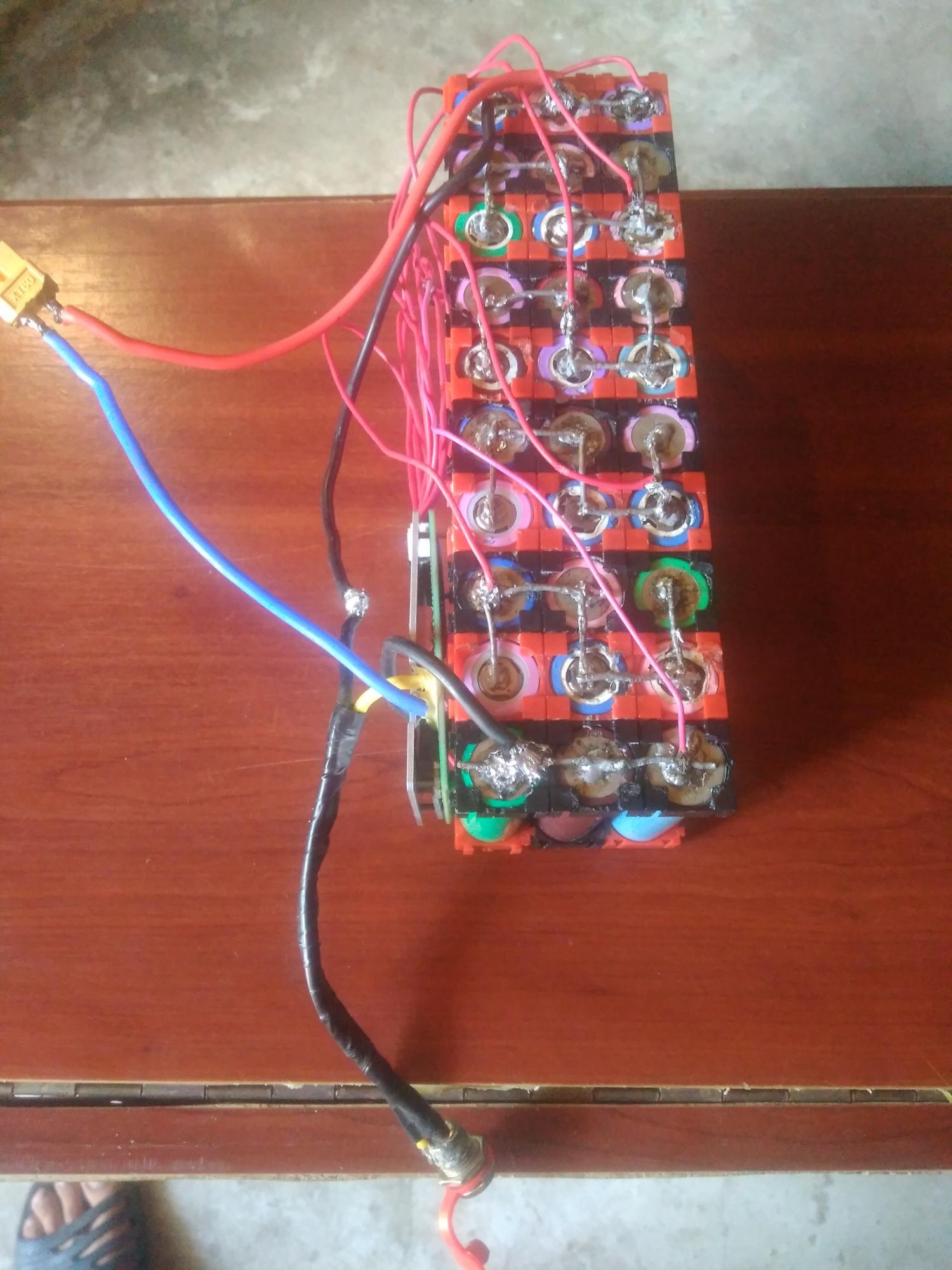

Привет всем! Нужна помощь.есть сборка
10s3p на первой параллели средняя ёмкость 2200 мА. второй 1900 третий 1000мА. Зарядное устройство 42 вольт 2ампера. Суть вопроса в том что.уже через 5 мин зарядник горячий

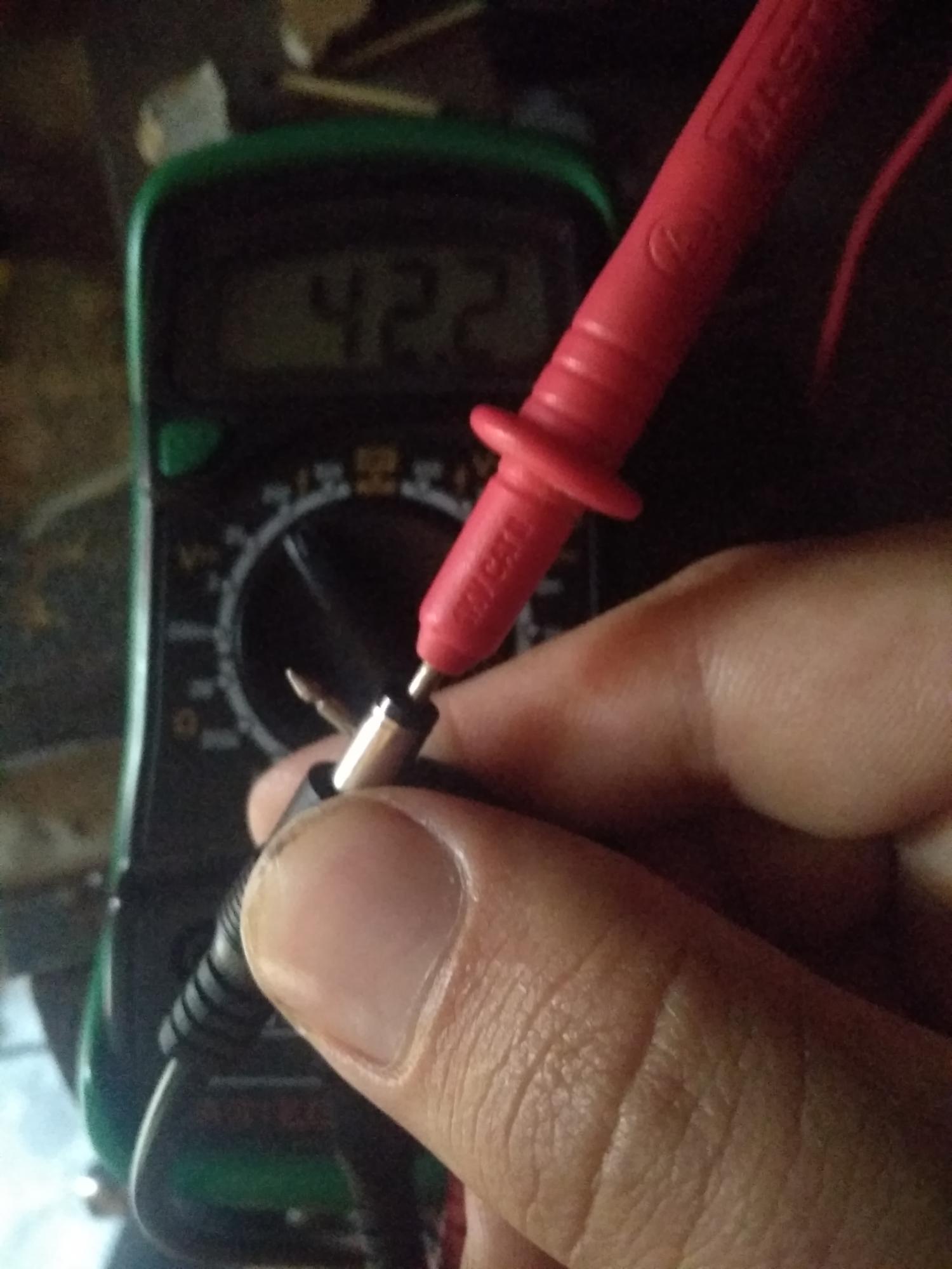

Для начала убедись, что полярность не перепутана. Китайцы любят поменять полярность. Из зарядника выходят коричневый и голубой? Так вот голубой запросто может оказаться ПЛЮСОМ %-)

Nikolay31
Да Нет я проверил тестером полярность в норме.

Цитата: Nikolay31 от 18 Авг. 2020 в 09:1610s3p на первой параллели средняя ёмкость 2200 мА. второй 1900 третий 1000мА.
Кажись, у нас еще один претендент на премию Дарвина...  :facepalm:

Жёлтый минус идёт на корпус розетки а черный плюс идёт из центра и на плюс сборки.все правильно.

...можно подробнее конфигурацию батареи? Смущает момент про емкости трех параллелей..
An1965
Nikolay31
Батарея сделана 10s3p
20шт бу банок ёмкостью от 1000 до 1800 а 10 новые емкостью от 2600 до 2200ма.
rzaviy
[user]Nikolay31[/user],  Шо то я посмотрел на АКБ,шо там напаянно?
Вроде простая сборка должна быть,все банки по три в паралели,а там такого напаянно.
По ходу пайка змейкой, насмотрелись тупых блогеров,типа Креосана.

А может быть  из за  такого что бу банки не сочитаются с новыми.
Althair
Естественно, никто банки не сортировал в параллели, и, как я вижу - заряд идёт напрямую на банки.
Вангую, что "полностью разряжена" - это отсечка бмс по перезаряду параллели, нет напряжения на желтом разьеме, так?
Я не зря помянул Дарвина...  :facepalm:
Короче, если не хотите литиевого фейерверка, то а) переберите сборку с максимально возможным выравниванием емкостей по параллелям, и б) подключите заряд на штатную клемму БМС

... я так понял тут вообще собраны три колбасы по десять штук, и они потом запараллелены.  змейка четко просматривается

Я смотрел на рапакере он предлагает мне в ряд(параллель) где новые аккомы поставить бу банку т.е получается снизить емкость
Всего ряда.так как при последовательном соединении  ёмкость ряда будет равняется  наименьшей ёмкости из банок. Т.е например 2600 и 1800 мы сразу теряем 800 мА.
Добавлено 19 Авг. 2020 в 12:31
От бмс штатный разъем на заряд(жёлтый) и отдельный на разряд(синий) минус.да батарея щас разряжена но все через бмс .не напрямую

если у вас 10s3p, то нужно соединить параллельно три банки в секцию, и таких секций десять штук последовательно.
