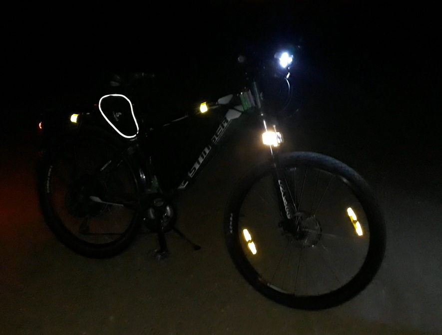

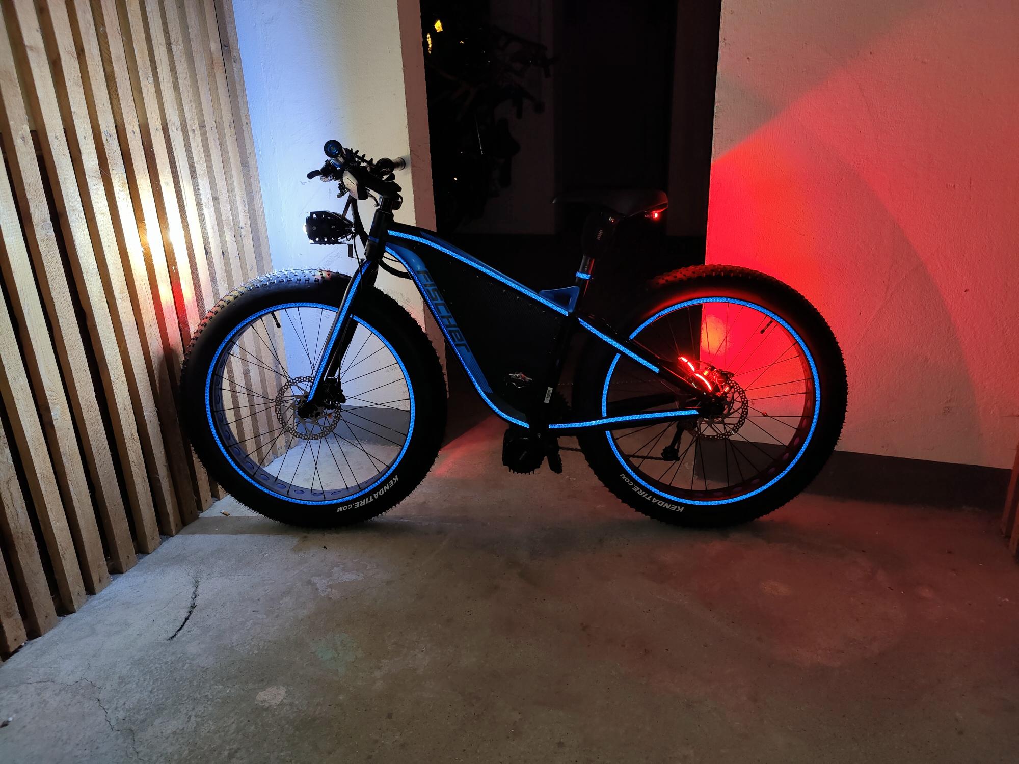

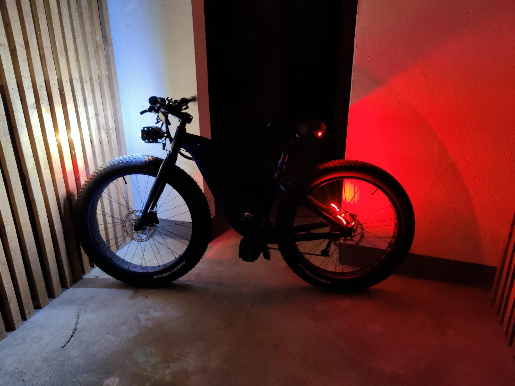

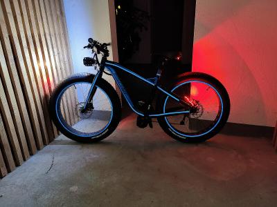

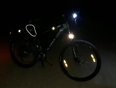

Приветствую друзья.
Я пользуюсь электровелом уже 5 лет. Езжу на нём на работу и обратно.
Но так как живу я в городе, а работаю за городом, то мне приходится ежедневно ездить по автомобильной  трассе.
И очень важно,  чтобы водители тебя на трассе видели.
Я для этого использовал фонарик спереди и светоотражающий жилет на моей тушке.
Так я ездил довольно долго, но в один НЕ прекрасный момент, одна мадам за рулём машины меня не увидела и снесла нахрен.
На все вопросы ментов и в последствии в суде она отвечала "Я его не видела".
После того как я вышел с больничного (спустя 8 месяцев) и восстановил велик,  я его дооборудовал.
Спереди и по бокам установил светоотражающие ленты (продаются в любом концелярском магазине по 100р.),  установил фару на 12 вольт спереди и стоп-сигнал со стробоскопом сзади. Сам я соответственно всё так же езжу в жилете.
То есть теперь я свечусь как новогодняя ёлка.
Если и теперь уж меня кто то не увидит на трассе, ну тогда уж не знаю.
[b-b]Видео велосипеда здесь: https://zen.yandex.ru/media/o_mire/minimalnaia-neobhodimaia-dorabotka-velosipeda-dlia-ezdy-v-temnoe-vremia-sutok-esli-konechno-hotite-jit-5f3f075065c06627768534ba [/b-b]
Все доработки вышли по деньгам примерно в 1500р. По сравнению со стоимостью вашей жизни - это копейки. Не экономьте на этом.
Всё удачи и безопасной езды.
Dsergio
...Я как-то ехал ночью по неосвещенной дороге в Рязанской области, и вижу - далеко впереди маленькое красное пятно, справа, около обочины дороги. Ну, думаю, велосипедист... Снижаю скорость и тут внезапно передо мной из темноты возникает огромная грязная фура, а красное пятно - это единственный работающий нижний правый габарит...
Я это к чему - красный фонарь это хорошо, но он маленький. Жилет, конечно, добавляет видимости. Но я бы сделал дополнительно подсветку дороги сзади, яркими белыми диодами, чтобы создать этакое световое пятно вокруг велика, тогда его будет видно издалека именно как велик.  Ну, это мое ИМХО, как водителя :-)  Вот самокаты с подсветкой по нижнему краю реально хорошо видно...

Dsergio
Цитата: Agoez от 21 Авг. 2020 в 11:35Согласно ПДД запрещено устанавливать сзади белые фонари, только красные. Так же как и запрещено ставить красные спереди.
Белые можно поставить и спереди, но чтобы они светили только вниз и немного назад, на дорогу, под велик. Так-же можно поставить назад красные :-) тоже чтобы светили под велик на дорогу.
Вот, наглядный пример - https://lednews.lighting/uploads/monthly_2015_12/56825f6ea7ffe_LED_5.jpg.aeb7c6d510fff0d36ab983e98ad07bc9.jpg
Велики в принципе очень плохо видно на дороге, и лучше сиять как елка, не по правилам, чем потом лечиться. Я мелкий был - мы на даче на великах все время рассекали по дорогам, и даже катафотов небыло. А потом я, уже в качестве водителя стал ездить по тем дорогам, так ночью крадусь там не более 30 с дальним светом, и думаю, как только жив остался в детстве :-) - темнота, и дети на великах в темной одежде...

Agoez

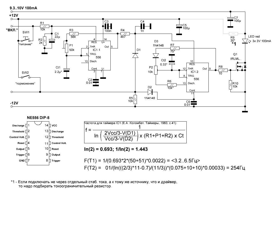

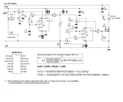

Barmaley000
На днях собрал простенький макет заднего  светодиодного фонаря-моргалки с функцией стоп-сигнала при торможении.
Схема:
Коротенькое видео работы макета в ютубе
ПП пока не разрабатывалась, поскольку мостить это все дело надо в конкретный корпус.
Теперь ищу, куда его запихнуть...
[user]Barmaley000[/user], а зачем так сложно-то?
Через резистор габарит, ручка тормоза закорачивает резистор и выводит на полную яркость.

Barmaley000
[user]tmiaer[/user],
Дело в том, что у меня не электровел, а обычный, и питать фонарь (и не только) будет аккумулятор. Понятно, не 40-амперный... Кроме заднего фонаря еще есть два передних, плата ДУ радиоуправления и еще пара приблуд.
Короче, захотелось заморочиться. :-)
Да, и еще, целью был именно мигающий задний фонарь, а не просто "светилка", т.к. не на танке все-таки...
Мигалка больше внимание привлекает.
Добавлено 26 Янв 2021 в 10:24
[user]yurgen[/user], А руки зачем?  ;-)
Конечно, с поворотами удобнее. На перспективу. А пока руками.
