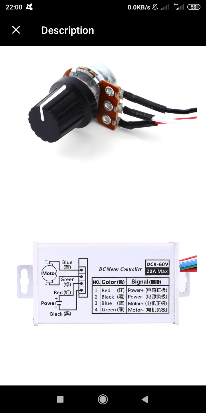

bicycle
Цитата: Guto от 24 Авг. 2020 в 17:17
Придётся пробовать и вольтдобавку и бустер. Дождусь универсального контроллера 24-48 и буду пробовать.
За 650р с доставкой есть контроллер двухфазный, с ШИМ, автоматически на 0-60В, и он с поворачивающейся ручкой, то есть туда можно ручку приделать. Он заявлен на 1200Вт, но в реальности скорее всего он на не знаю сколько ватт, может на 500Вт, а 1200Вт - это нагрузка максимальная.
