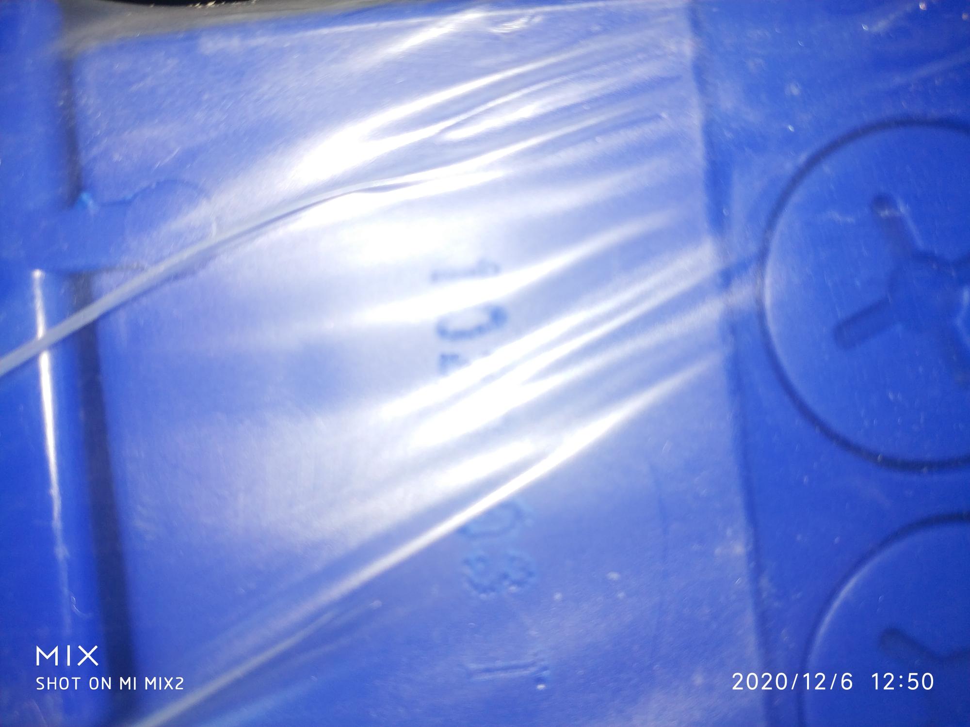

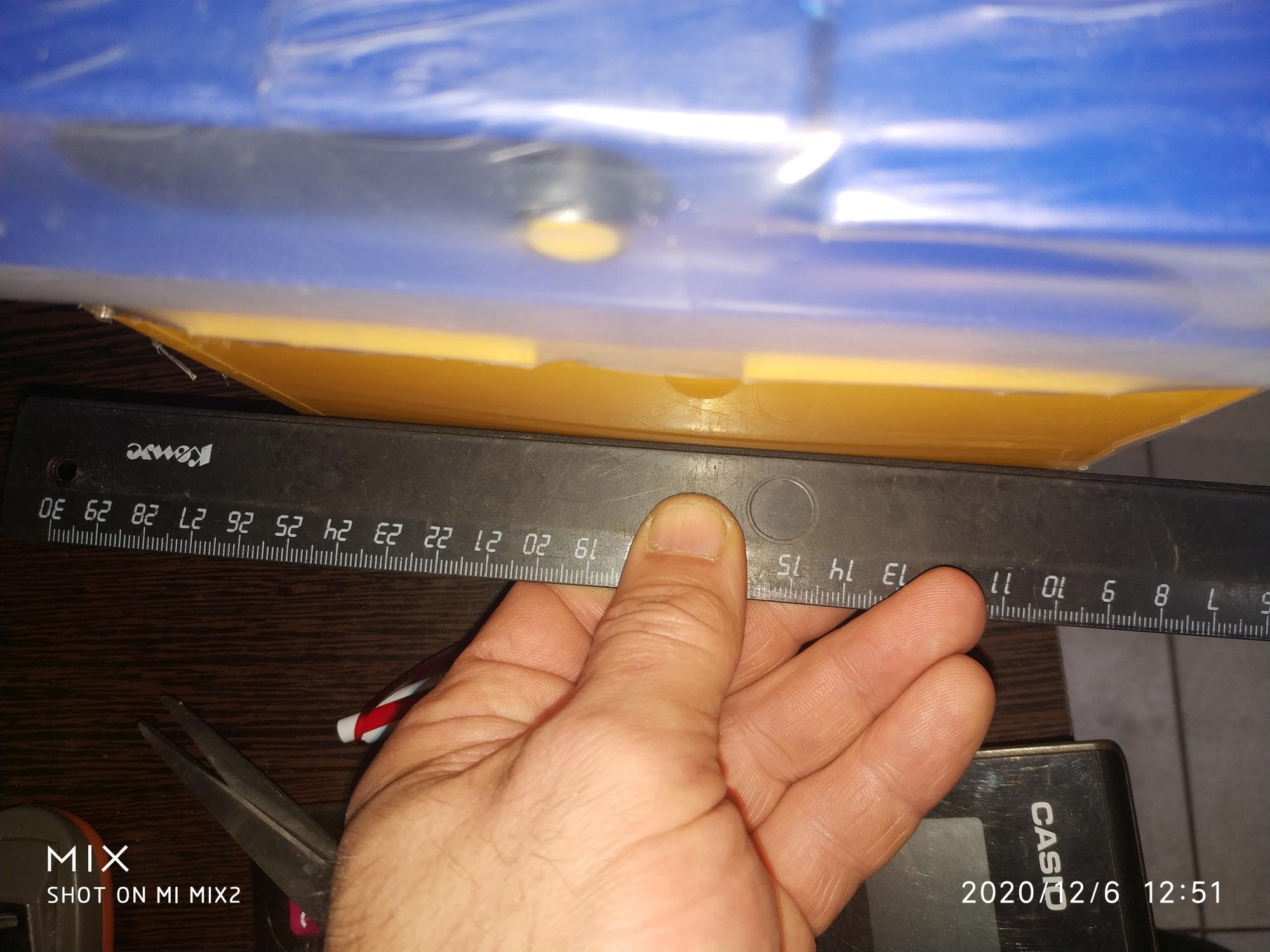

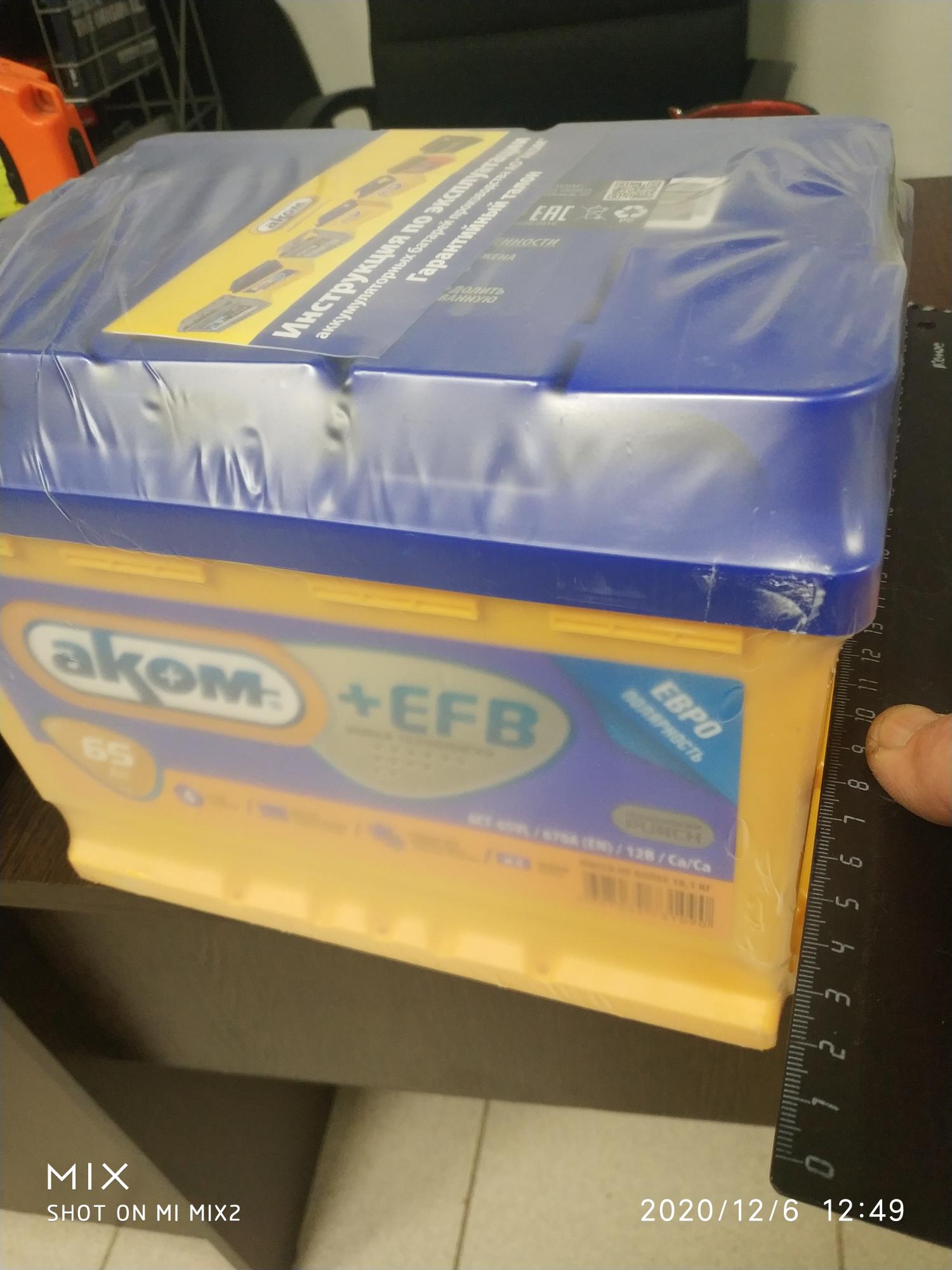

Цитата: Cyberpapa от 06 Дек. 2020 в 01:04silandser, приложи линейку к бОльшим граням крайних банок, возможно они забеременели от столба электролита или были выпуклыми после заливки электролита.
Приложил. Длинные боковые грани АКБ идеально ровные. Короткие боковые грани чуть выпуклые

[user]silandser[/user], чисто визуально, на твой взгляд, могла ли увиденная выпуклость увеличить объем крайних банок, либо снизить сопротивление перемещаемому пузырьками электролиту  ?
[user]krufel[/user] присылал фотки новых АКБ с прогибами в любых вариациях : обе грани выгнулись; одна идеально ровная, вторая значительно беременна, ....
silandser
[user]Cyberpapa[/user], сложно сказать...скорее всего это заводская выпуклость. При покупке АКБ на это не обратил внимания. Теперь как есть.
krufel
Так и есть заводская. Вот новый такой же, 10/20гв. И тебе выпуклости с обеих сторон, на одной больше, порядка 3мм, на другой меньше 1-2.

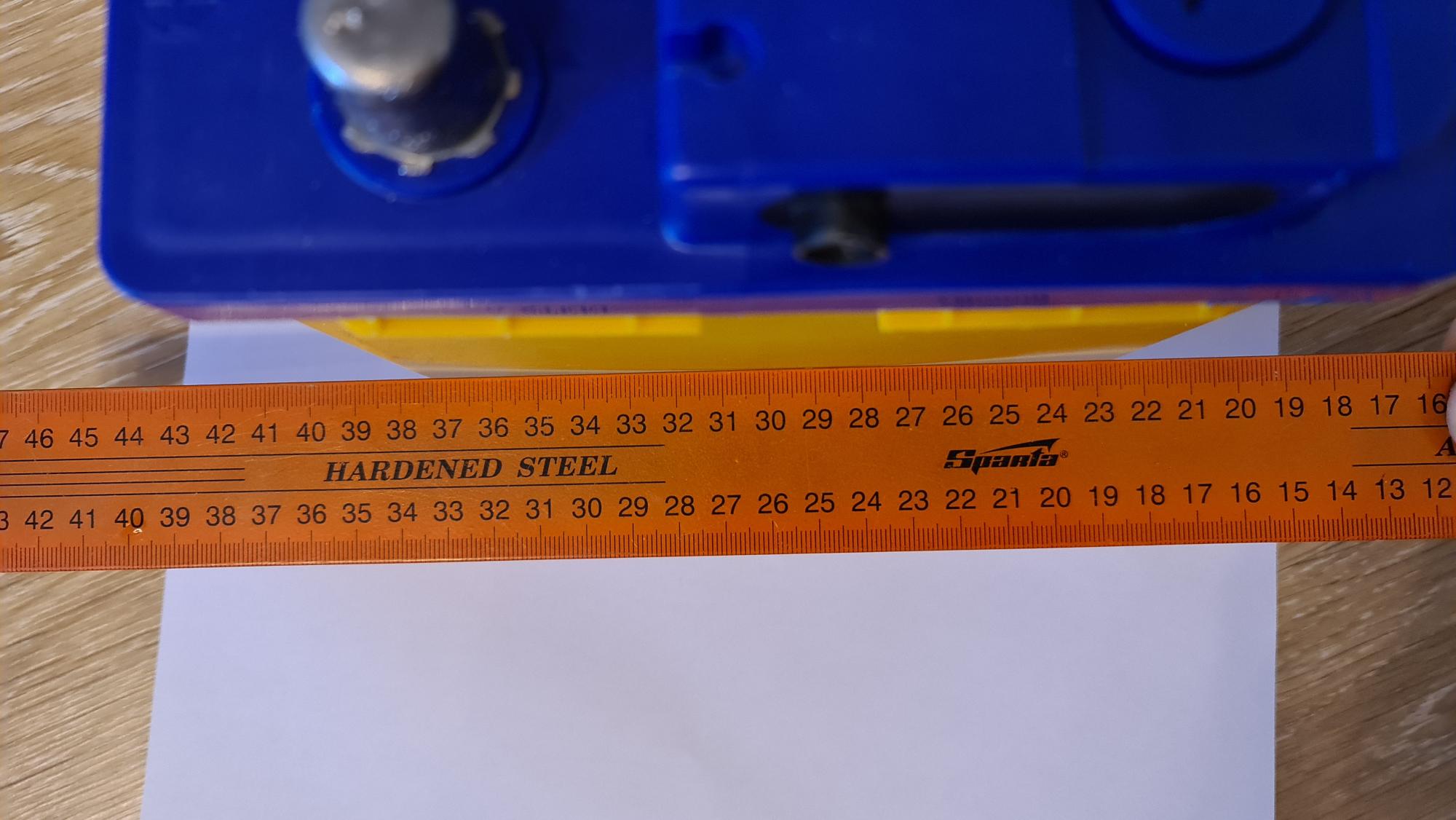

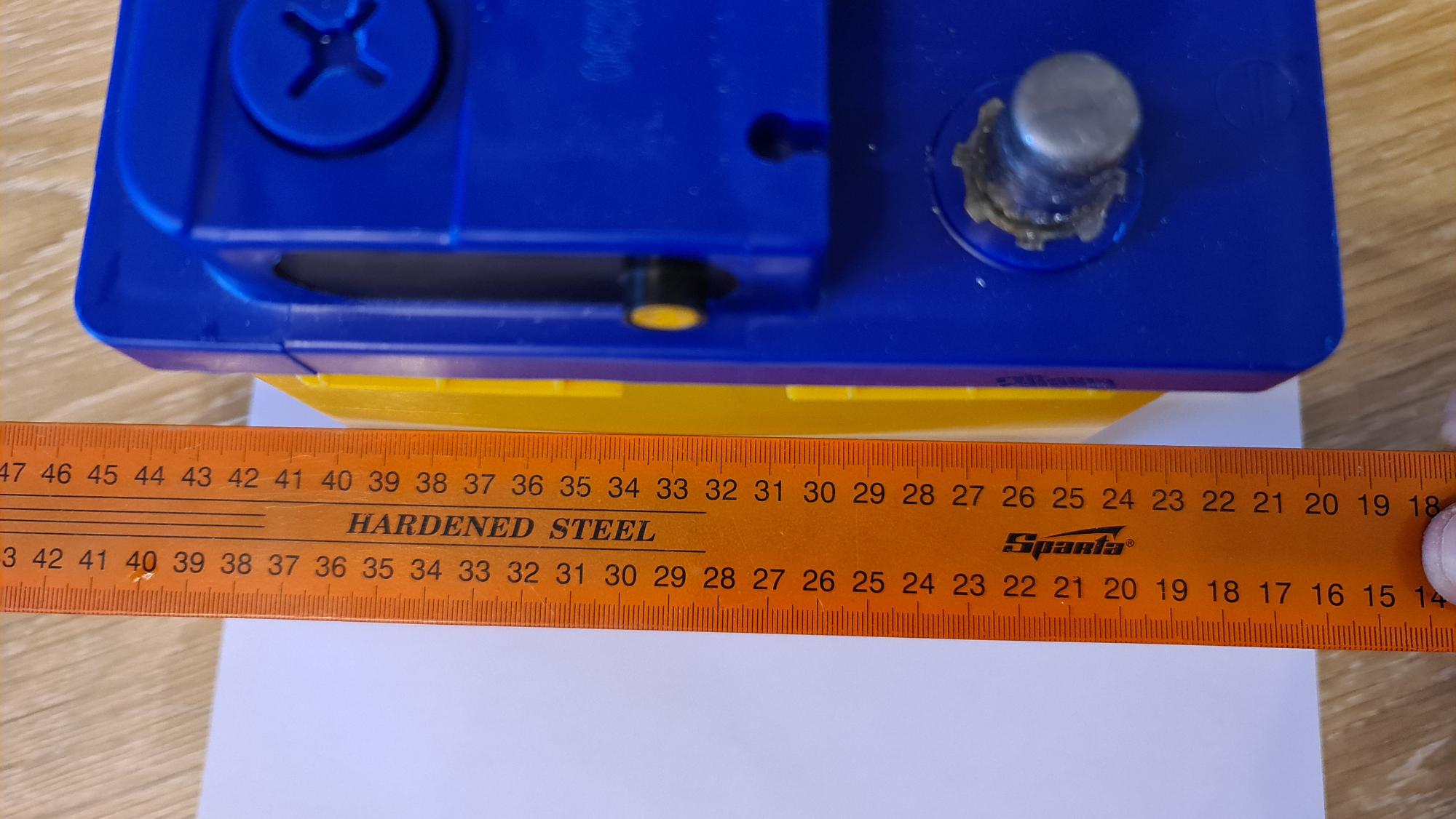

Если выпуклость с завода => объем электролита в этой банке немного больше чем в центральных. Также за её счет электролит легче перемешивается.
Если не сложно - измерь выпуклость, понаблюдаем за её изменением. Уж больно часто приходят батареи с большим сроком беременности, однозначно в моем случае она увеличивалась в течении эксплуатации и разбухание пластин тут не при чем, т.к. при надавливании стенка прогибается в обратную сторону без усилий, не упираясь в пластины.

Цитата: Cyberpapa от 06 Дек. 2020 в 13:57Если не сложно - измерь выпуклость, понаблюдаем за её изменением.
Для Вас..совершенно не сложно.
У плюсовой банки 2-3 мм. У минусовой банки 1-2 мм
