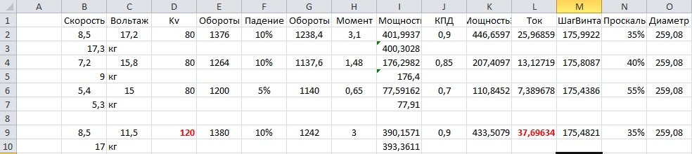

Хочу посоветоваться...   :-)
Постановка задачи следующая:
Есть катамаран с примерным(расчетным) сопротивлением буксировки 8,5 км/ч - 17кг,  7,2км/ч - 9кг,   5,4км/ч - 5кг.
Есть батарейка на 5S(уже есть) или на 6S(могу сделать). Пусть будет ограничение по току 30А.
Требуется подобрать винт и мотор(читай Kv) для этих скоростей и сопротивлений
Вот что у меня посчиталось:
Немного комментариев:
По Фруду для лодки длиной 5м достижима максимальная скорость 8.8 км/ч, вот на нее и будем ориентироваться.
Из других источников вычитал, что при водоизмещении 350кг для движения на этой скорости требуется мощность около 400Вт.
С расчетами совпадает, это хорошо.
Далее 2 пути: либо брать стандартный лодочный винт с шагом 100-110мм и баламутить воду с высоким Kv, либо взять винт с большим шагом, но тогда нужен мотор с низким Kv.
Второй вариант предпочтительнее, т.к. кпд будет больше. Расчеты по второму варианту изложены в файле.
Буду благодарен, если укажите на возможные ошибки.
Нижняя строка в файле - расчет для мотора с 120Kv.  Он не подходит, т.к. идет превышение по току 30A. Не уверен, что батарейка сможет отдать такой ток.
P.S. Держал в руках сегодня Torqeedo-вский винт 300/272.   Красавец, конечно, но для меня он явно великоват.

Цитата: Michael1976 от 24 Сен. 2020 в 16:35Буду благодарен, если укажите на возможные ошибки.

Цитата: TRO от 25 Сен. 2020 в 11:47Если можете сделать 6S, то и 3S2P из неё сделать можете,
[user]TRO[/user], Тут не так все просто. Мне еще нужно увязать вольтаж батареи с вольтажем солнечной панельки. Поэтому 3S вообще не вариант. Но на самом деле вопрос-то не в этом.
Очень ждал вашего ответа в надежде, что прокомментируете мои расчеты по вольтажу-оборотам-шагу винта. Меня эти расчеты в принципе устраивают, главное - чтобы они были верными.
Есть ли там ошибки?

Цитата: Michael1976 от 25 Сен. 2020 в 12:07Тут не так все просто. Мне еще нужно увязать вольтаж батареи с вольтажем солнечной панельки.
Тут тоже не проблема, контроллер с ШИМ сам понизит напряжение на мотор, а ограничение по току не даст перегрузить батарею или мотор. На крайняк, модельные БЛДС вполне легко перематываются на другое KV
Цитата: Michael1976 от 25 Сен. 2020 в 12:07Есть ли там ошибки?
Таблицу потыкал поверхностно, криминала не вижу, но садится и разбирать её по винтикам щас нету времени (на работе и дома завал).
Да и проблема основная может быть только в одном, если мотор не сможет долговременно выдавать нужный винту момент... если уверены что мотор по моменту с запасом, остальное не проблемы (решаются на коленках с помощью "напильника", практические испытания покажут что и в какую сторону пилить).
Но чисто по субъективным впечатлениям, как то 400вт кажутся слишком радужными, мне кажется там для заложенной скорости в реале поболее будет (опять таки это уже на практике проверять, но от вас тут уже ничего не зависит, будете идти со средней скоростью на которую хватит энергии солнечных батарей.).

ЦитироватьДа и проблема основная может быть только в одном, если мотор не сможет долговременно выдавать нужный винту момент...
Пошел искать 6384 80Kv...    за разумные деньги.
