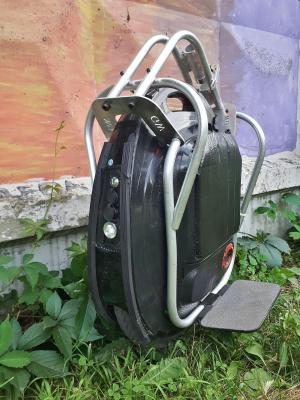

Всем привет!
Давно у меня зрела хотелка покататься на колесе сидя. Но останавоивал тот момент, что вес будет на пластиковом корпусе и это с огромной долей вероятности разломает места крепления корпуса к стойкам.
Слово за слово, так возник проект, который перерос дальше, чем просто покататься сидя на колесе.
Проект воплотился для колеса Tesla, т.к. именно оно у меня на теперяшний момент.
718
Прикольная штука и свежее решение. А сколько весит? Можно ли за неё поднять колесо? Как крепится?
Vecmilgravis
Без сиденья и подсидельного штыря - весит 1350 грамм.
Поднимать можно за клетку, только за неё и ношу, т.к. верхние трубки тоньше стандартной ручки и это удобнее. Но только выключенное колесо ((, т.к. кнопку сна для двигателя пока не выносил отдельно. Включенное пока беру за обе, так легче.
Вся конструкция крепится к педальным стойкам. В них есть технологическое отверстие - туда поселил гайку и к ней притягиваю трубки.

Ven4oS
Идея хорошая. Конструктивное решение замечательное, можно сказать даже изящное, но не вполне понятны эксплуатационные качества. Например,  не будут ли упираться в клетку ноги, конкретно в пластину?

Vecmilgravis
Видео в монтаже.
Скоро.
Всё будет видно!  :-)

Vecmilgravis
Необработанные кадры с клеткой.
Видео с развёрнутым описанием в монтаже.
Скоро!

Vecmilgravis
Vecmilgravis
Версия для GW MSX
https://youtu.be/oxsLzT4rkHQ
Часто людям непонятно, зачем это нужно, ведь есть панцирь, и пластик для залития треснувших стаканов ... почему не хватит панциря...
Потому что его так же не схватить, если внезапно спешиваешься не заехав в горку, т.к. панцирь круглый,
потому что на нём неудобно сидеть от слова совсем,
потому что с кенгурятником можно агрессивнее разгоняться, чем с панцирем.
это не замена ему,
это другое направление и философия.
И кенгурятник не делает колесо неуязвимым для любых падений, как и вас не делает таковыми защита. Но всё же помогает.
