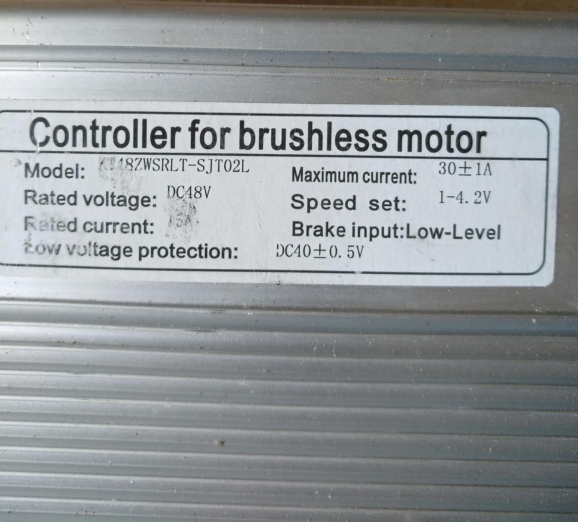

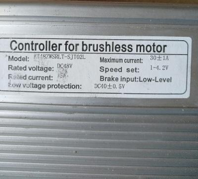

Руслан65
И что нашли отпишитесь хоть, у меня тоже проблема нет 5 v вместо них где то 0,5 вольт. НО экран s866 включается. и работает. Но через несколько секунд работы включается индикатор тормоза зажатого.
Проблема появилась при разборке.  Где то месяц назад тоже его разбирал и была такая же проблема. Но потом она сама ушла.))
Подскажите что проверить а лучше как это выглядит. Очень благодарен буду.
