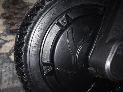

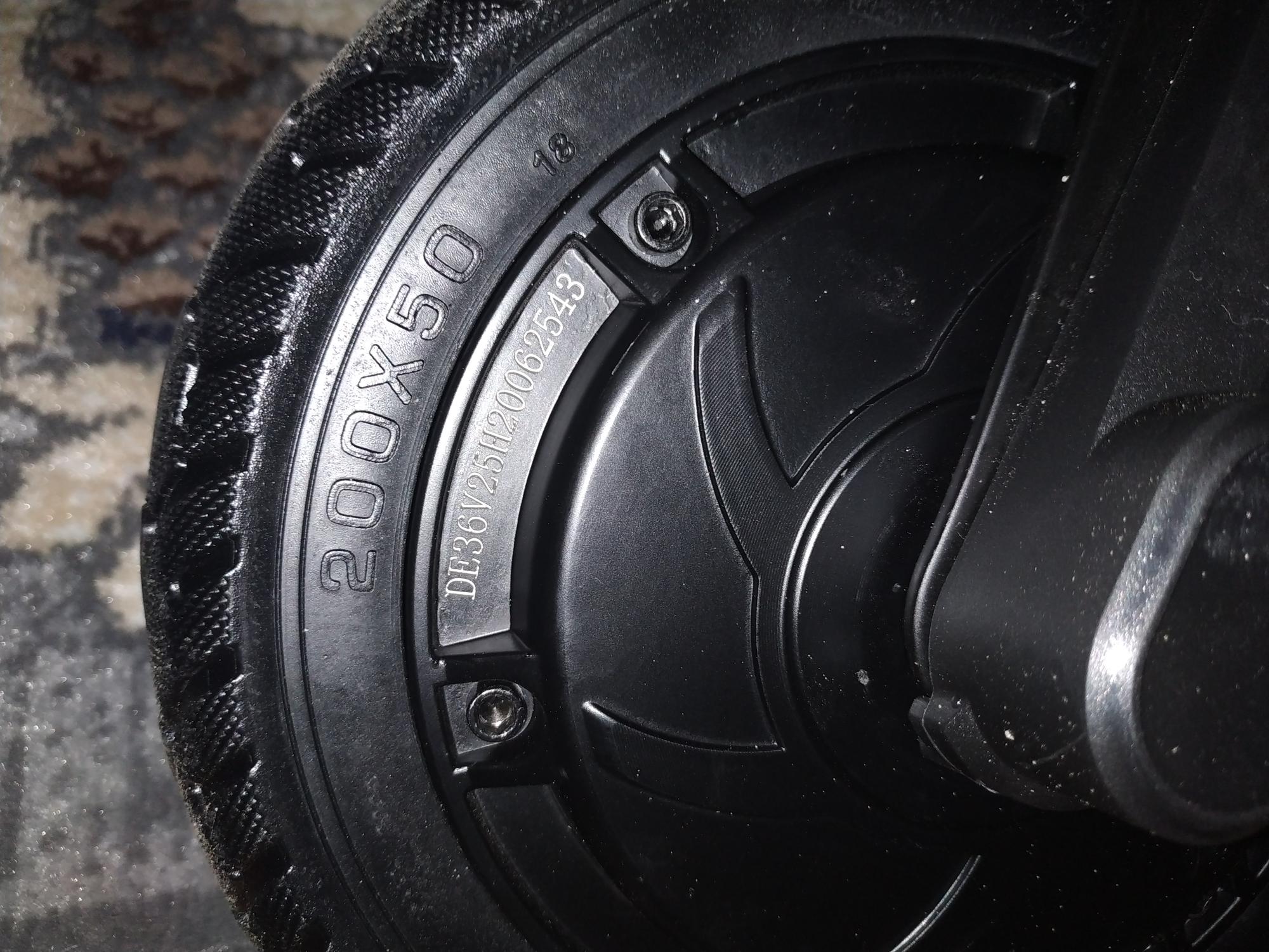

Купил kugoo s3 pro с резиновыми колесами, но больше на куго с3 похож с наклейками ) но вопрос в другом. Переживаю или мотор на 350ватт - помогите DE36V25H200 и так далее , как понял 25Н это толщина магнита, но тогда это выходит 250 Ваттик ?

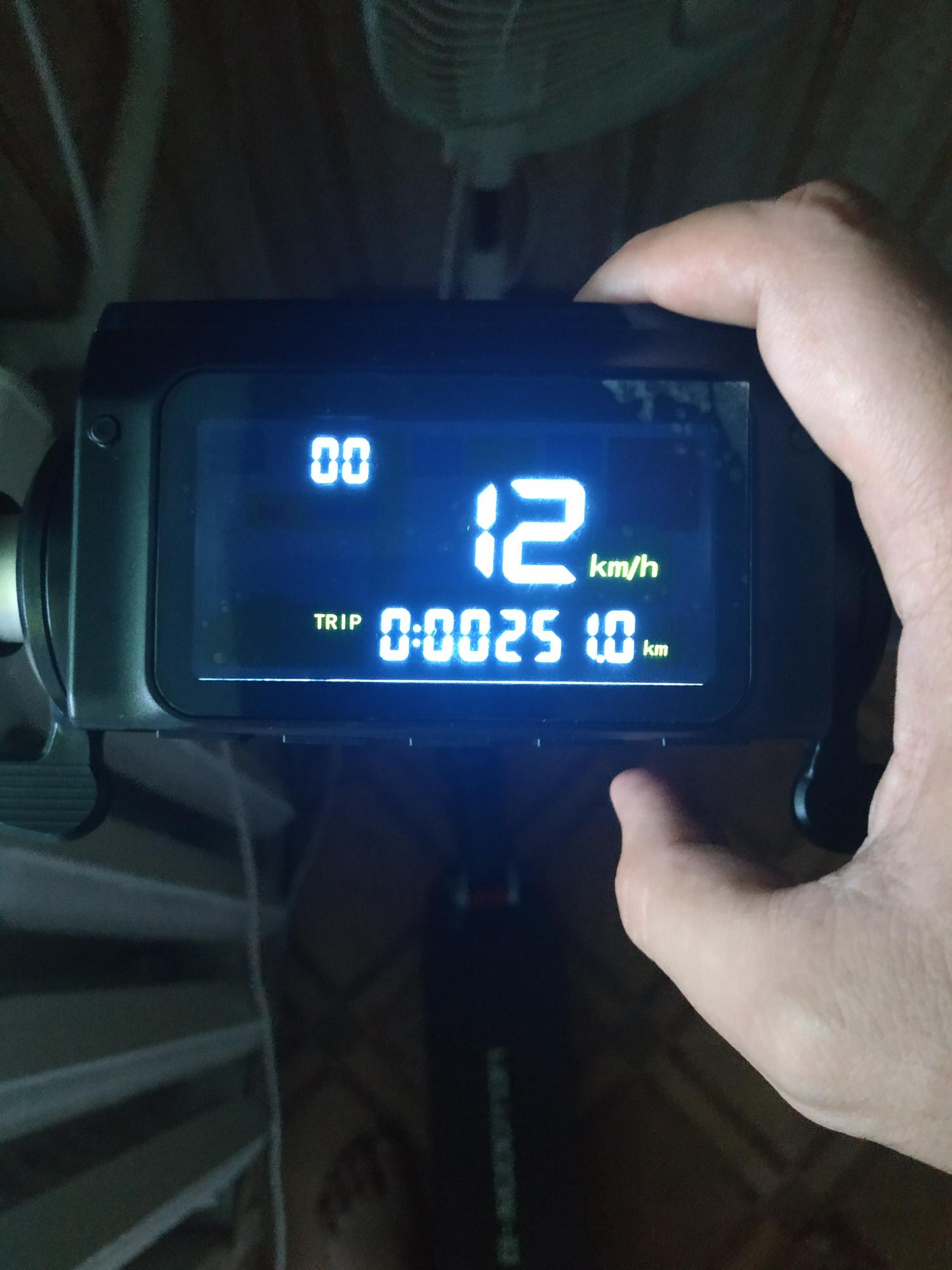

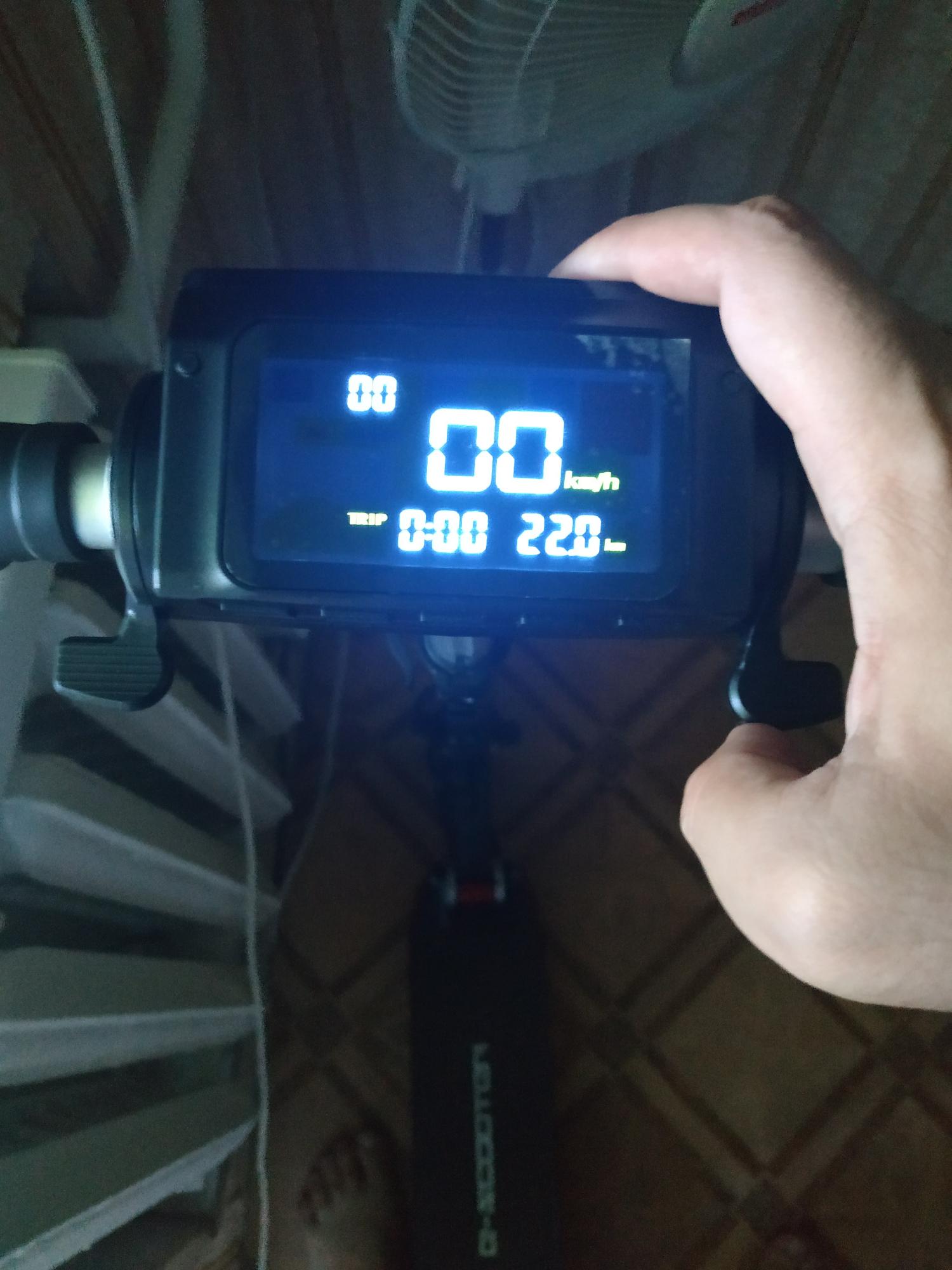

ЦитироватьЯ правильно понимаю - это на холостых скорость 3 и в максимум ? или надо под нагрузкой ?
1. в.найдите горочку, довольно таки крутую, когда будете в нее ехать, посмотрите, сколько ампер на дисплее.
о. 14а
2. потом замерьте по гпс максимальную скорость на ровной поверхности.
о.
3. в. какая стоит прошивка?
о. 22
4. в. какие параметры у 3 и 4 пункта меню?
о. 8;30
5. в. какие надписи на передней покрышке?
о.
Цитироватькак понял 25Н это толщина магнита
да, 25мм
бывает 30мм

При полном заряде до 14 ампер, а так 7-12 показывает
Добавлено 04 Сен. 2020 в 18:54
Версия если не ошибаюсь 22 версия .
Стоит 8 дюймов и 30магнитов
Ещё может кто знает, что означает 251 на 12 параметре ? Просто очень много их и понимаю, что не то что в сети есть
