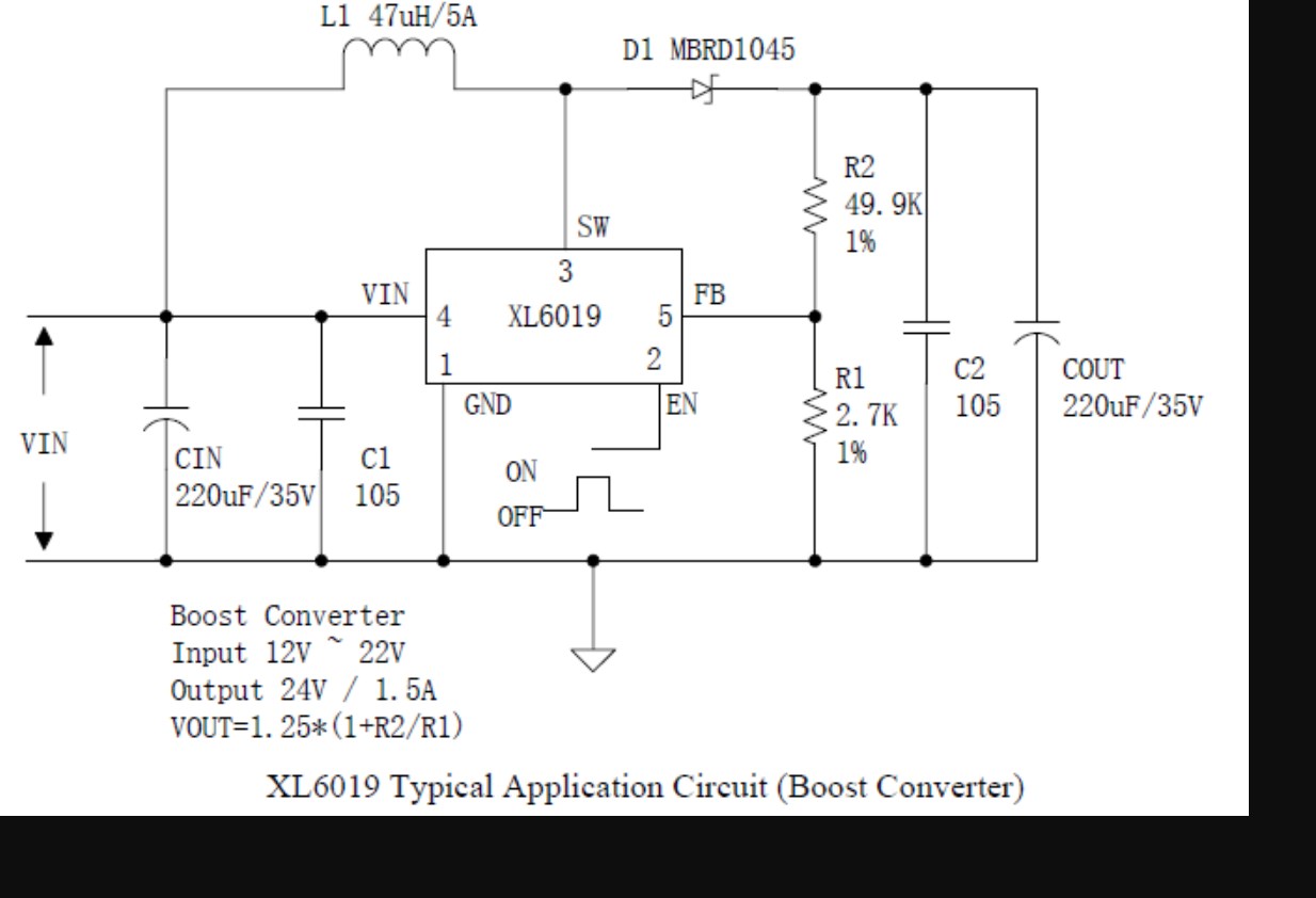

Li-Force Кто знает есть ли в этом модуле (1500W 30A) вывод включения ?
avatar_selevo
Автор selevo, 06 Сен. 2020 в 12:20
selevo
Не могу   поверить что его нет, в 21 веке.
Вот то что  Китайцы не догадались его вывести - в это верю.
С другой стороны    такие модули нельзя выключить ведь  в схеме  без синхронных преобразователей стоит  диод до дросселя и он  просто будет пропускать на  выход то что приходит.
Но хотелось бы отключать   всеж  повышение.
На  первой картинке  это просто пример  повышающего преобразователя, схема  на 1500Вт  конечно же отличается   по  деталям.
Скорее всего  воспользуюсь полевиками в BMS.
Пусть  еще одну задачу выполняют.
