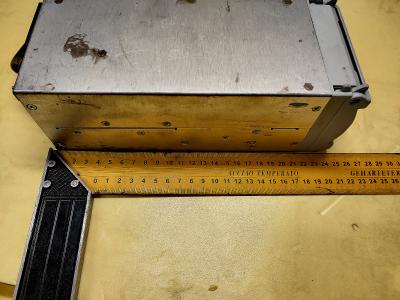

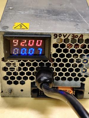

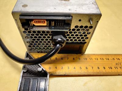

Мощное зарядное устройство для электротранспорта.
Предлагаю новые блоки на 3кВт
Плавная регулировка тока и напряжения.
Небольшие размеры, малый шум.
Есть три типа зарядных устройств:
0-90в 0-20а - 11.000р.
30-90в 0-30а - 13.000р
0-125в 0-15а - 12.000р.
Размеры 240х100х80
Вес ~2кг
Аналогов на рынке нет. Это самые мощные блоки питания на текущий момент.
Данные модели считаются самыми надежными.
Да, в конце заряда, ток снижается.
Возможна доставка по России СДЭК или DPD
Мощный блок питания для электротранспорта.
