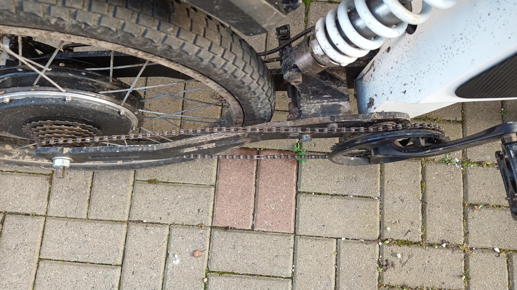

Решил избавится от системы переключения передач. Купил замок
, обрезал цепь.
Собрал цепь. С небольшим провисанием получилось, но ещё одно звено если выкинуть, будет перебор по натягу. Натяг отодвиганием колеса не регулируется (не двигается колесо).
Короче, проблема в том, что при кручении педалей вхолостую слетает сразу. Она ложится на верхнюю грань маятника, и смещается внутрь под силой гравитации, когда начинаю крутить педали, она на ведущую звезду при ходит из за этого со смещением, и спрыгивает со звезды.
Есть способ решить проблему как то просто?
Как решить сложно, версии у меня есть.

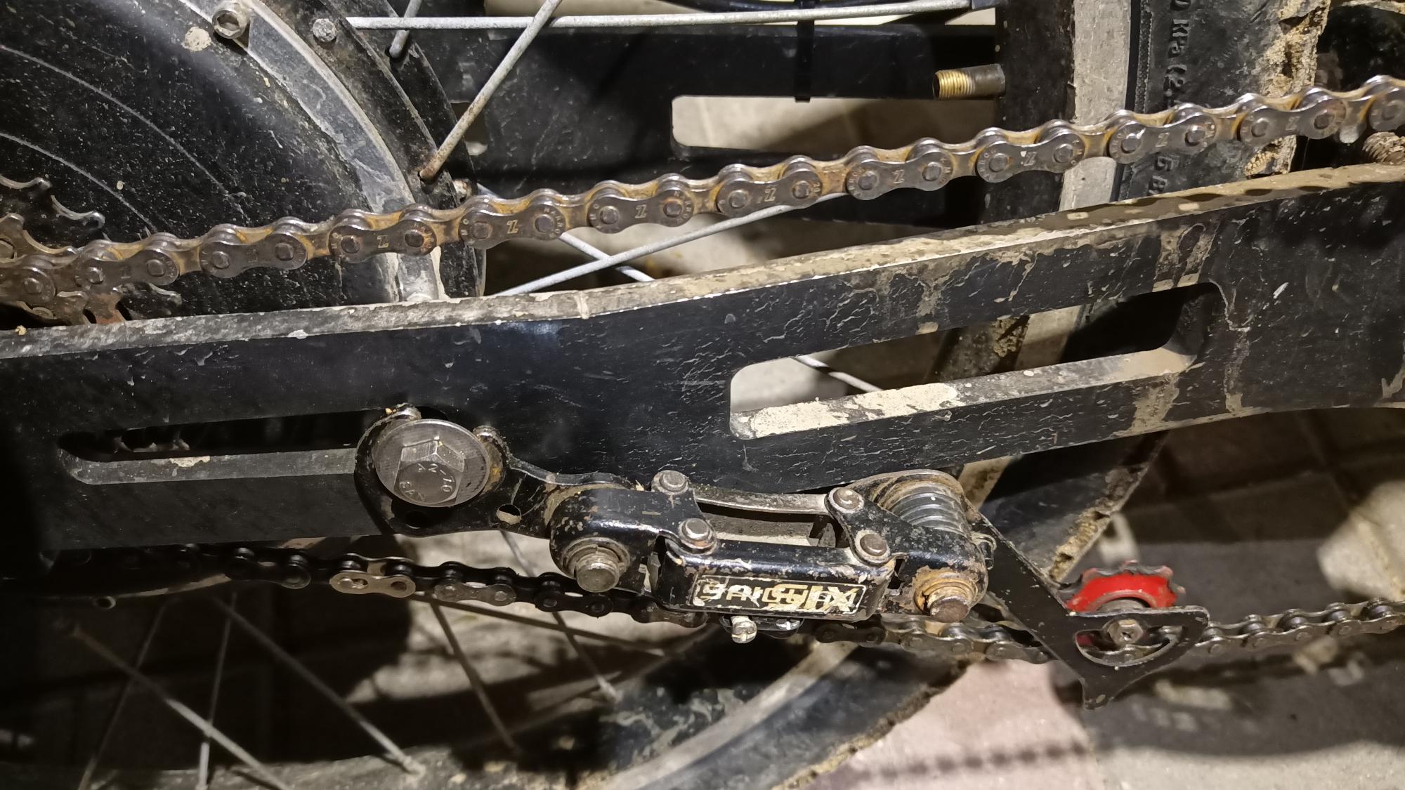

леонид
Вот уж не знал, что такие бывают)
Погуглил, понял как должно работать, взял старую машинку, прикрутил болтом к маятнику.
Цепь теперь чувствует себя отлично.
Спасибо за подсказку!
Может позже куплю нормальный натяжитель.
Север
Точно, натяжитель рулит, я это тоже проходил при переделке Фалькона в сингл. Они и специальные бывают и стоят копейки. А без натяжителя и цепь изнашиваться будет сильнее в любом случае.
