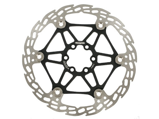

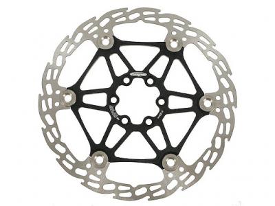

stels
Народ есть более простое и элегантное решение. "Плавающий тормозной ротор"
Суть его работы, это самоцентровка рабочей поверхности относительно базовой.
Гугл  в помощь.
