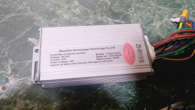

hiper vx660 сгорел контролер оборотов
Автор usup, 13 Окт. 2020 в 13:47
usup
принесли с деффектом не едет,после разбора и диагностики выявилось кз процессора контролера оборотов,техподдержка месяц кормила завтраками что контролеры заказаны и едут,вчера заявили что такие и мено не приехали,может кто знает чем можно заменить?
Slider
Покупайте практически любой контроллер на 24/36 вольт, например
usup
любой разве подойдет,с экраным контролером же может не связаться
aleksej_27
Приветствую.
Аналогичный самокат и аналогичная проблема. Пробой процессора SH79F3213U по питанию 5в.
Процессор и прошивку искать даже не пытался. Поиски контроллера тоже успеха не дали.
Универсальных , даже с таким же дисплеем на алишке навалом, но вот проблема - максимальная толщина ограничена 25 мм,
а всё что удалось найти 30 мм и выше. Колхозить снаружи не хочу.
Может кто уже сталкивался с подобной проблемой и смог её решить ?
Заранее благодарю!
YanSui
Такая же проблема по микроконтроллеру. Только у моего самоката пробило ногу по контролю напряжения батареи. Просаживает сильно с резистивного делителя до 0,76В. Включается, кнопки и дисплей работают, но мигает пустым аккумулятором и блокирует колесо. Принудительно подал 3В на ногу контроля - микросхема сильно греется. То есть прям пробито. Кто знает, как прошить sh79f3213u и где прошивку взять от Hiper DX800? Спасибо! )) Можно считать прошивку с моего контроллера, если расскажете как считать)
