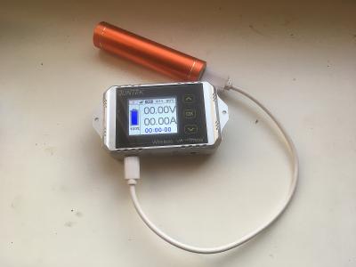

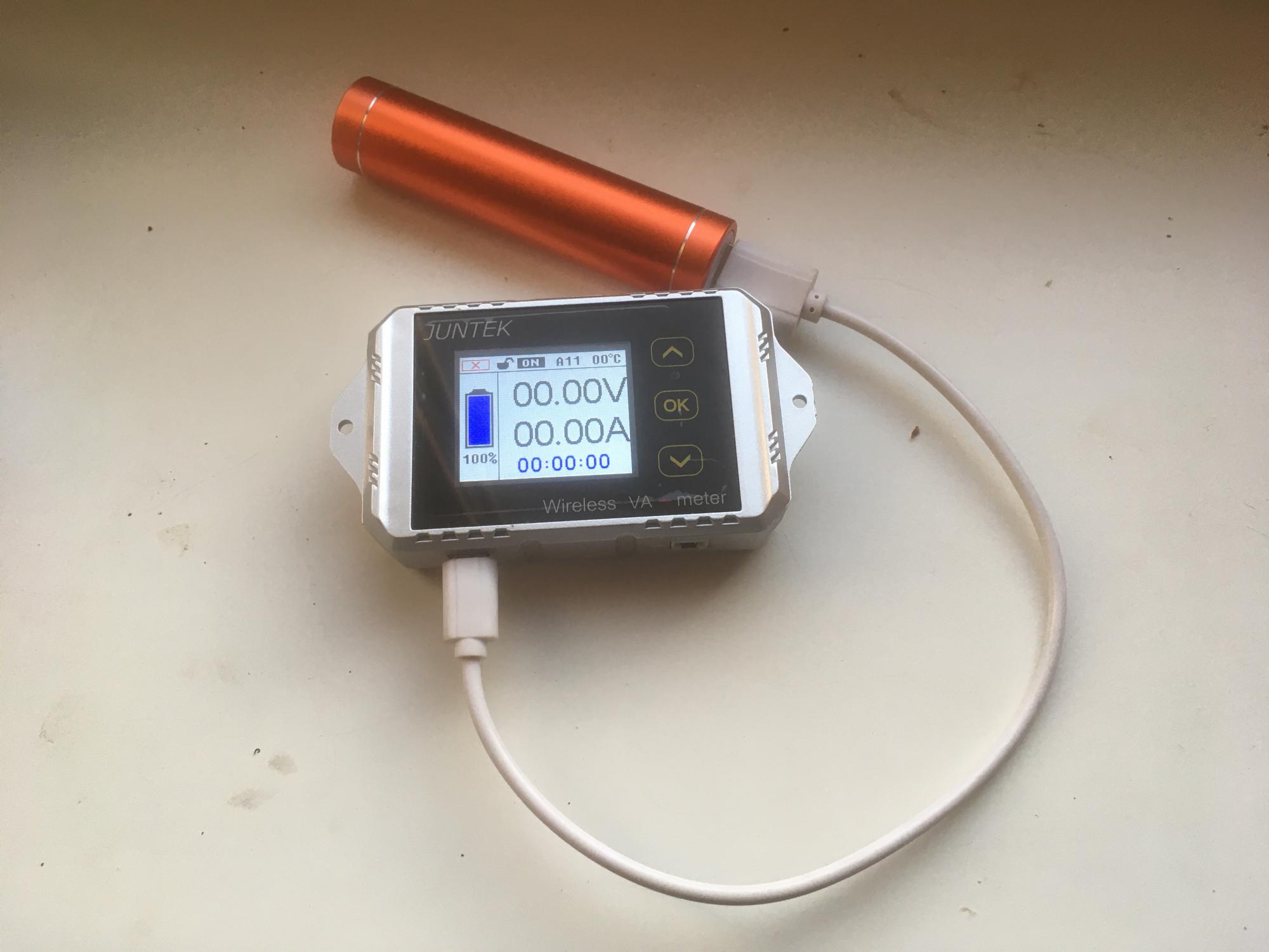

Купил на али вот такой беспроводной ваттметр. На али есть фирменный магазин этого бренда, но я брал у этого продавца http://ali.pub/5855l6 Там было чуть дешевле и по отзывам быстрая доставка. Не прогадал, в Москву приехал за 10 дней. Продавец общительный, быстро отвечал на все вопросы, рекомендую.
Мануал: http://img.banggood.com/file/products/20180510042547VAT-Quick-Guide.pdf
Ваттметр состоит из 2х блоков, измерительного с шунтом и показометра с дисплеем. С дисплейного блока делаются все настройки, но все сохраняется в измерительном блоке и счетчик там же. Дисплей можно отключать, это не на что не влияет, подсчет энергии будет продолжаться и контроль порогов тоже. При отключении измерительного блока  все показания и установки сохраняются. Считает как в прямом, так и в обратном направлении, но не отдельно, а суммирует или вычитает из общего значения в зависимости от направления тока.

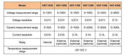

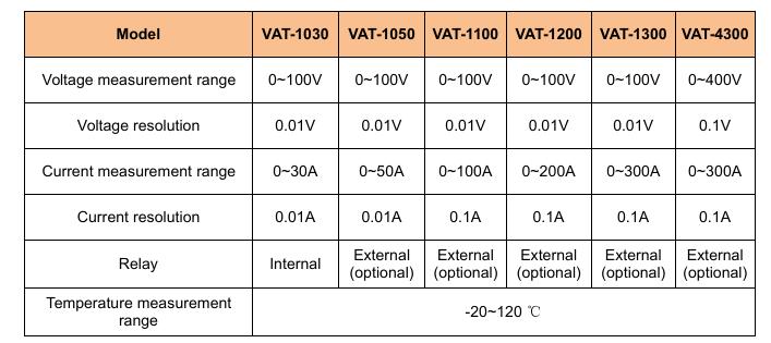

В зависимости от модели может измерять напряжение от 0-400В и ток от 0-300А.
Если нужно мерить напряжении менее 10 В, то нужно внешнее питание. Но я пробовал подавать и 8В и он работал. Для меня это было важно, не хотелось связываться с внешним источноком, а в одном из применений мне он нужен для 3S LiFEPo4.
Дисплей можно подключать к измерительному блоку юсб шнурком, тогда от становится обычным проводным, но если не нужна беспроводность можно и подешевле чего подобрать. В беспроводном варианте дисплей можно запитывать или от 12В или через тот же юсб 5В, я использую маленький пауэрбанк.
Жаль что производитель не озаботился встроенным питанием, но это можно и самому доработать. В корпусе достаточно места для аккумулятора и платки от пауэрбанка. Потребление 100мА. Такая доработка у меня в планах. Дальность заявлена в 10м, но в реале немного меньше это метра 3. Уже на 5 м прямой видимости связь становится неустойчивой.
Точность у ваттметра хорошая, но можно и откалибровать, если что-то не устраивает. Для этого надо подняться вверх по пунктам меню и зажать клавишу вверх, появятся дополнительные пункты с калибровкой
К недостаткам я бы отнес большой размер измерительного блока и отсутствие внутреннего аккумулятора у показометра

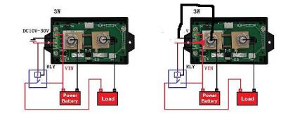

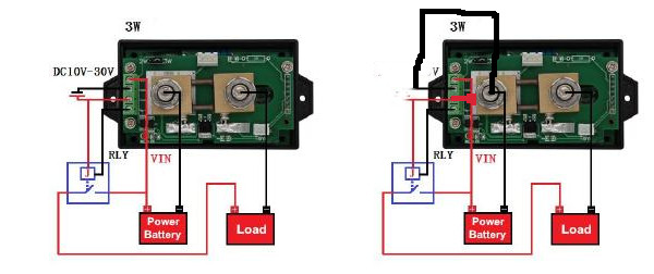

Ваттметр умеет контролировать напряжение по верхнему и нижнему пределу, а также превышение по току раздельно на заряд и разряд. Для этого нужно дополнительно использовать реле и внешний источник питания.
Хотя если батарея на 12 или 24В, то наверно можно обойтись без внешнего питания, изменив схему подключения таким образом
Но это я не проверял, по идее должно работать.
В версии на 30А реле встроенное, но по внешнему виду я бы не стал подавать через такое реле более 10А

Встроил аккумулятор в дисплейный блок, теперь полностью беспроводной
https://youtu.be/CBKwaRxZl-Q
Surf_el
с встроенным аккумом не все гладко получилось. Платка от пауэрбанка после отключения по нижнему порогу не заводится от зарядки. То ли она бракованная, у меня этот пауэрбанк без дела валялся, поэтому не знаю, как она себя изначально вела. А возможно все дело в маленьком токе потребления дисплея. В пауербанке обычно токи поболее и при отключении по нижнему порогу аккумулятор сам немного восстанавливает напряжение и это повышение тем выше, чем больше был разрядный ток. Может быть этой платке нужно, чтобы напряжение было чуть выше, чем то при котором она рубанулась. Чтобы вернуть ее к жизни пришлось отключить аккум и подать зарядку на платку, а потом снова подключить аккум.  Получается надо либо не доводить до полной разрядки, либо встроить микрокнопку на отключение аккумулятора, типа ресета сделать. Проблема только микрокнопку найти нормально замкнутую
